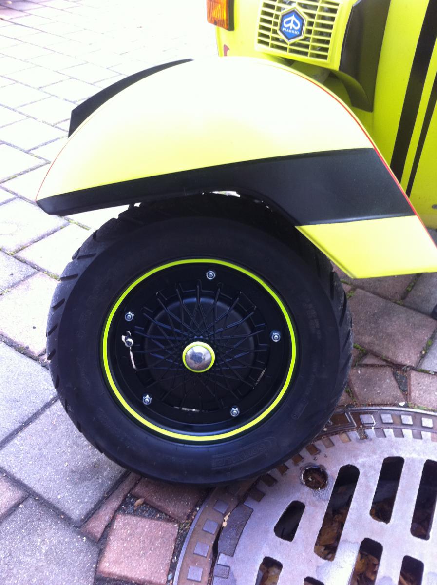

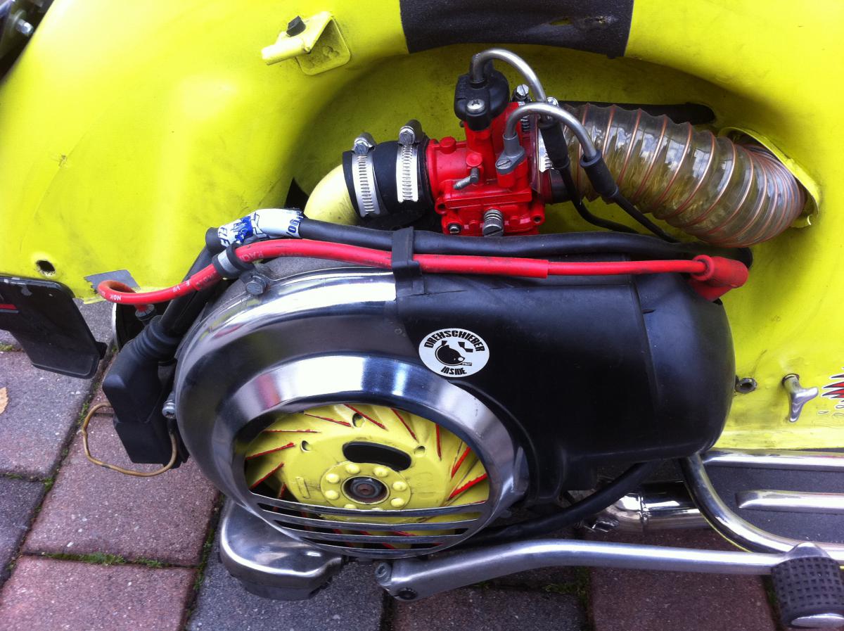

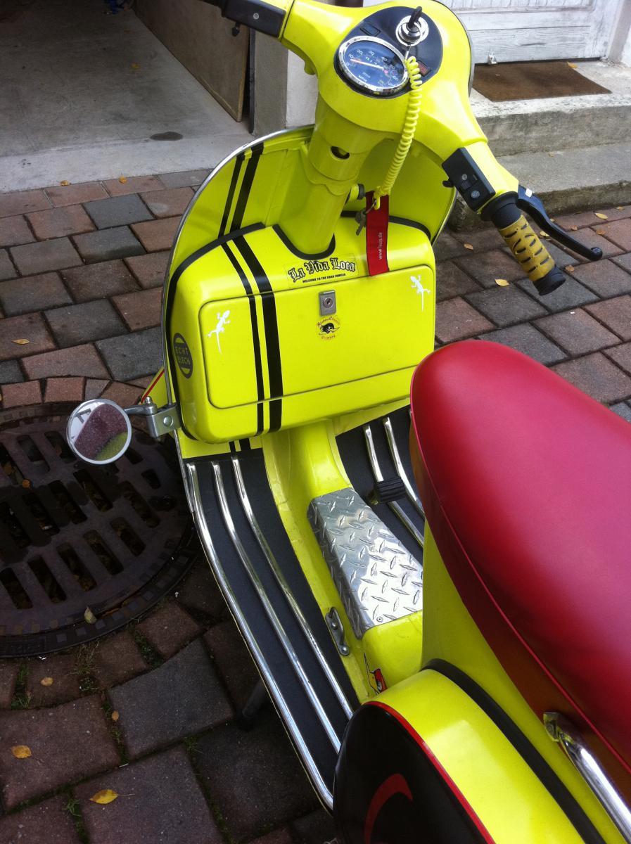

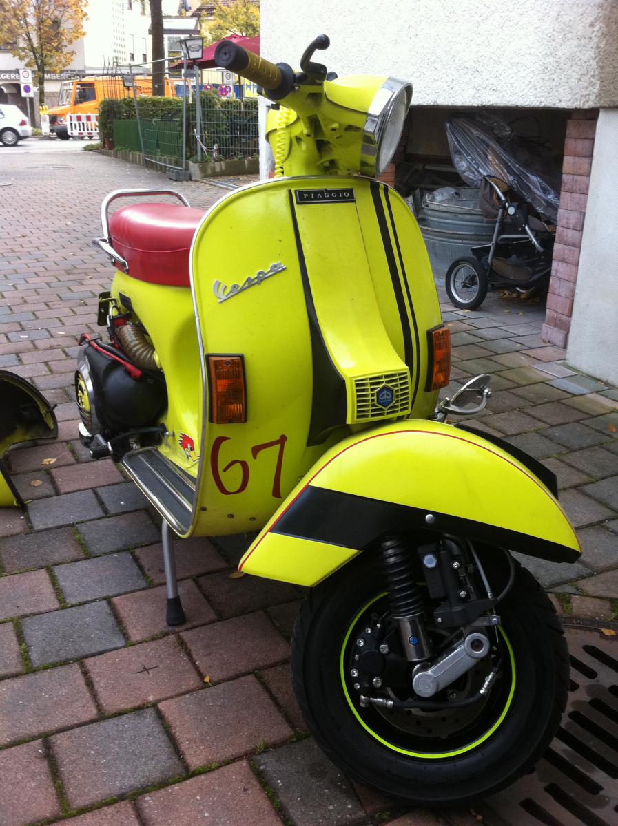

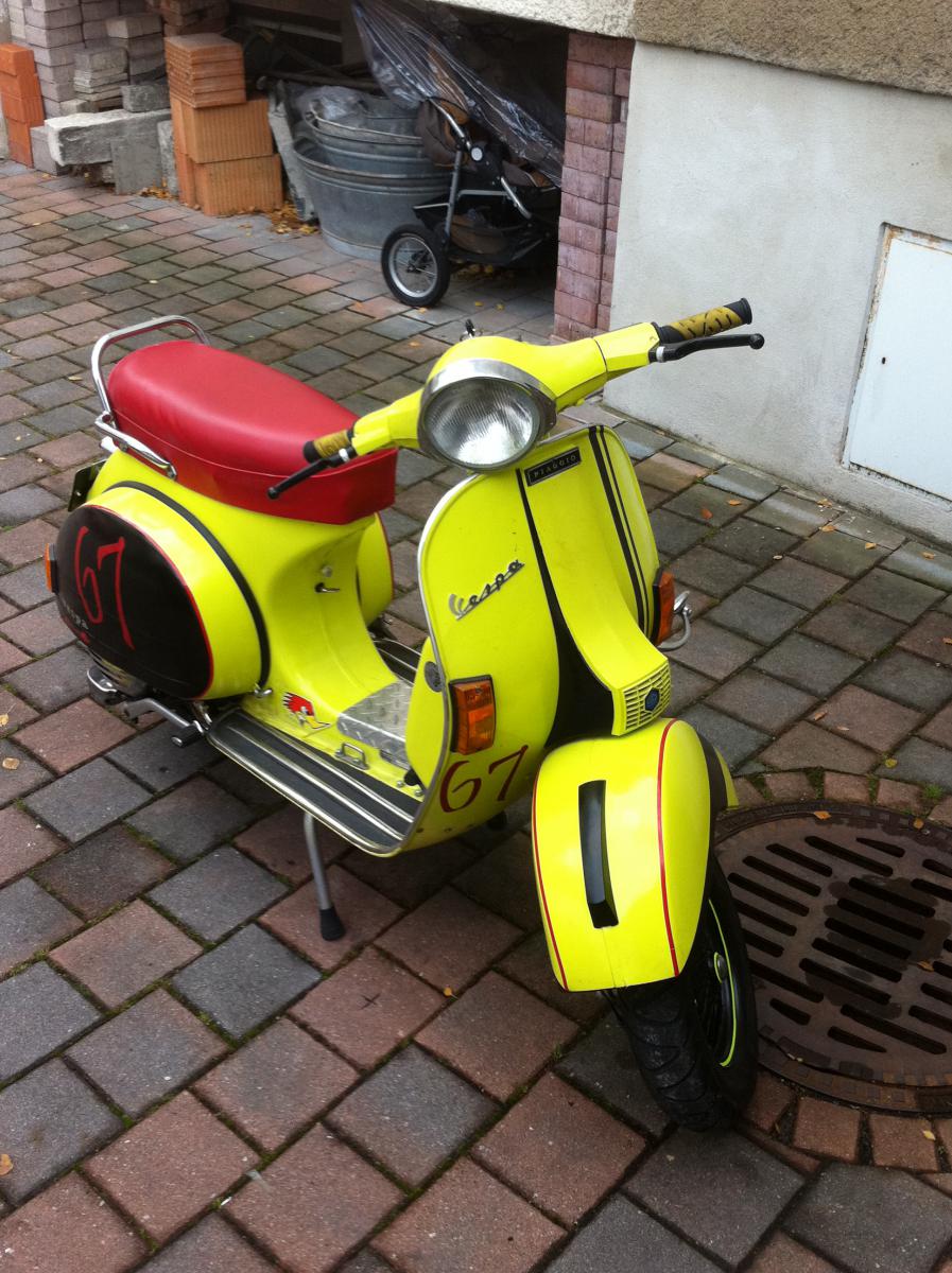

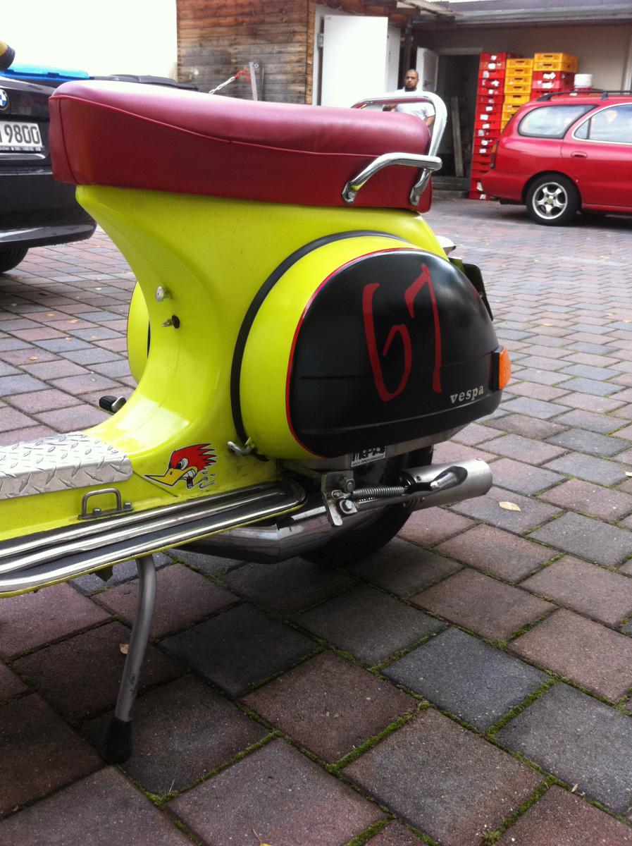

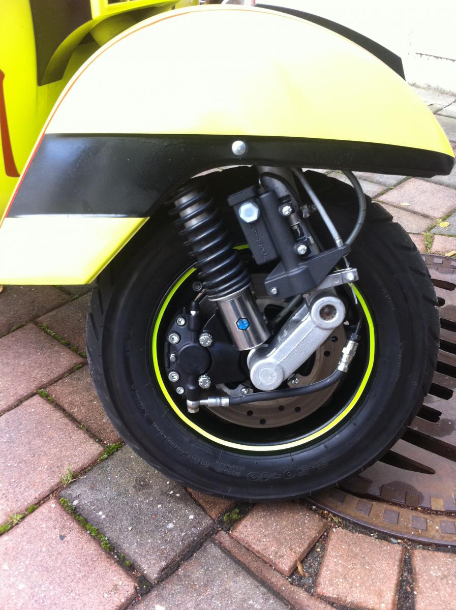

Meine gelbe P80X
Hier mein Dauerprojekt.
Bei Ebay vor Jahren für 50.- geschossen und sogar noch geliefert bekommen.
Hier ein paar aktuelle Daten:
Baujahr: 1983
Typ: P80X
Alles eingetragen!!
Motor: 139er Malossi
Rennwelle vom Flexkiller
28er VHST mit MRP Ansauger
22er CNC Kulu von DRT
Leichters Lüra ca. 2250gr vom Kobold
Scooter RS Puff mit FOX-Dämpfer
Zylinder und Motor sind gefräst
Nummernaufkleber von Heidewitzka (Timm) hier aus dem Forum
Scheinembremse Grimeca
post-9683-0-87604300-1326354786_thumb.jppost-9683-0-53019200-1326355150_thumb.jp
post-9683-0-98598200-1326355219_thumb.jp
post-9683-0-62832500-1326354852_thumb.jp
post-9683-0-39324700-1326354990_thumb.jp
post-9683-0-12117000-1326354315_thumb.jp
post-9683-0-15899100-1326354354_thumb.jp
Neuere Bilder gibt es bei Gelegenheit!!
Läuft mit den verbauten Komponenten 120 laut GPS :wheeeha::drool: !!
Corsa Sitzbank ist schon da, ist gerade beim Sattler wird neu bezogen :wheeeha:
Grüße aus Rosenheim
