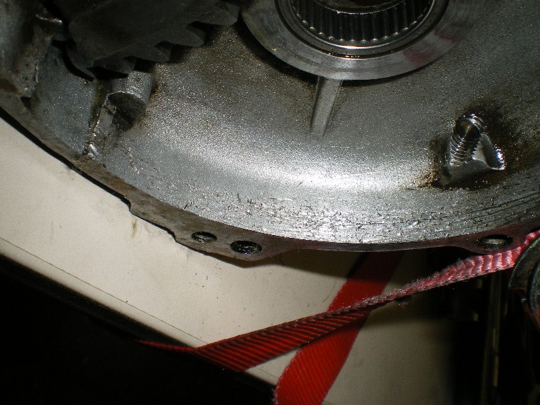

Hab mein Motor gespalten um das Schaltkreuz zu wechseln, :-D
in der Schaltraste kam mir schon kleine Metalsplitter entgegen, am Schaltarm ist aber nichts zusehen.
Nach dem ich den Motor gespalten hatte und das restliche Oel entfernt hatte ist mir aufgefallen das das Gehäuse von innen am 1. Gang total verkratzt ist, auch das Kicker stopp Gummi.
Das Gangrad ist aber OK und hat keine Kratzer.
Nun meine Frage, woher kommen solche Kratzer ??? kann es sein das das Lager mal fratze war und der Erste geschliffen hat ???
gruß Joiner
Bearbeitet von Joiner
Irgend was scheint da mal reingefallen zu sein.
Bei mir sieht es ähnlich aus, da war mal der Getriebedistanzring gebrochen. :-D
Den hats dann etwas zermahlen, hab nur noch kleine Stückchen rausfischen können. :-D
Musst mal schauen ob noch alles da ist wo es hin gehört :-D
Vielleicht ist dem Vorbesitzer was ähnliches passiert (Kulukeil o.ä) und Du hast nur noch die
Reststücke einer nicht Fachmännisch durchgeführten Reparatur gefunden.
