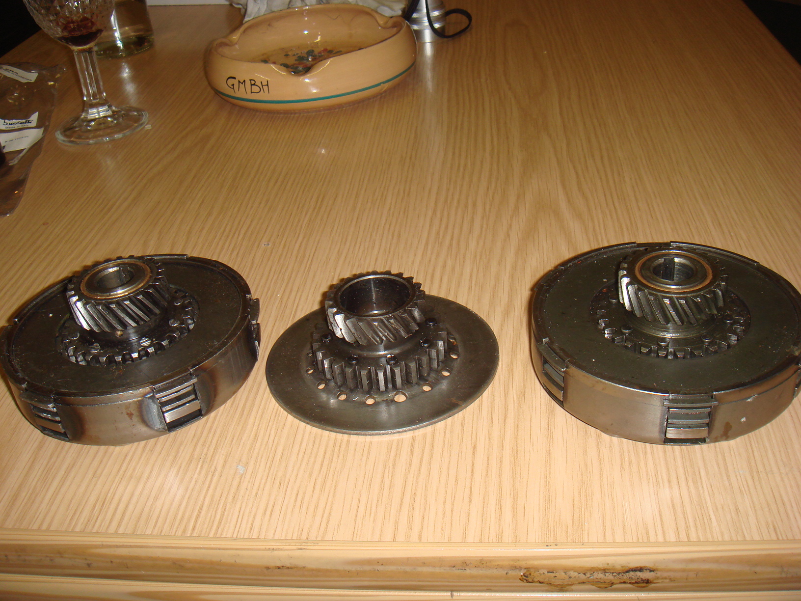

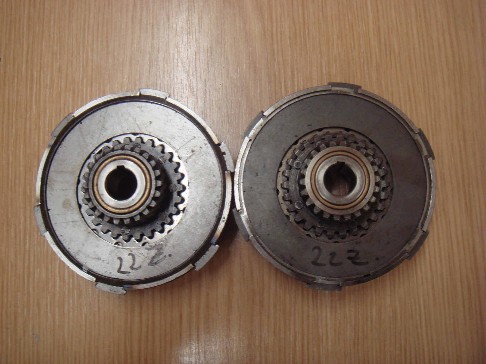

Hab die 2 Kupplungen im Schub: Alle beide 22 Zähne. Bei einer ist das 22Z-Ritzel etwas höher als das andere. Welches ist für was? Hab mir mal eine für meine GTR gekauft, die andere für meine PX!

" Aufgrung der unterschiedlichen Bauhöhe der Kupplungsunterlagscheiben (zwischen Kupplung und Kurbelwellenlager)
und dem Maßunterschied am Kurbelwellenstumpf von PX und den alten Sprintwellen, gibt es zwei verschiedene Aus-
führungen der 22-Zähne-Kupplung (kleiner Typ). Die Sprintkupplungen weisen aus diesem Grund ein Kupplungsritzel mit 34 mm Bauhöhe auf. Die PX Motoren beötigen ein Ritzel mit 32,5 mm."
Zitat SCK-Katalog, Seite 156
