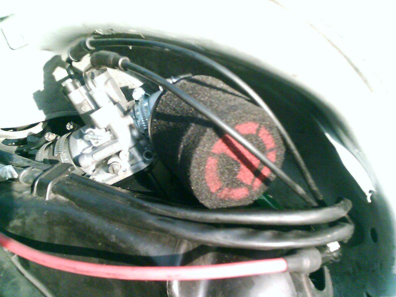

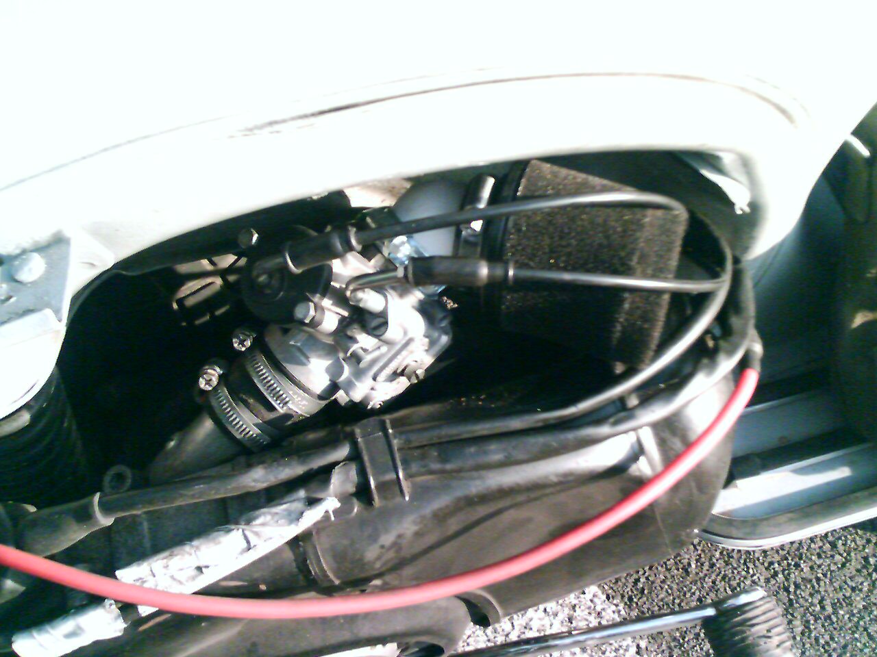

vielleicht kennt jemand das Problem des reissenden Gummianschlussbereiches des RAMAIR Luftfilters am 30er DO-Vergaser.

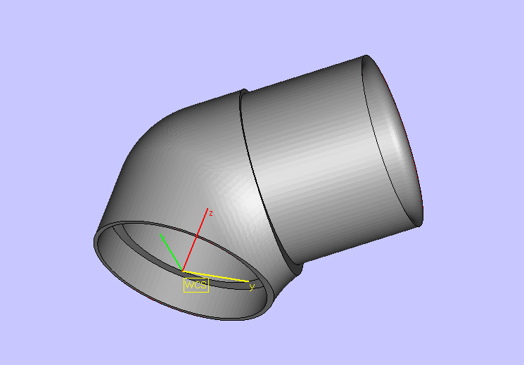

Da ich "zufällig" Zugriff auf Rapid-Prototyping-Anlagen habe, dachte ich mir dass ich mal einen Winkel baue.
Einerseits wollte ich damit das o.g. problem durch eine großere Auflagefläche lösen, die direkt in den Lufi gesteckt wird, so
dass man die Ringschelle nicht so festballern muss. Andererseits wollte ich auch das Problem in den Griff bekommen, dass
der Lufi am Rahmen anschlägt. Habe also ein um 60° abgewinkeltes Polyamid-Adapterstück entworfen und angebaut.
Bilder:

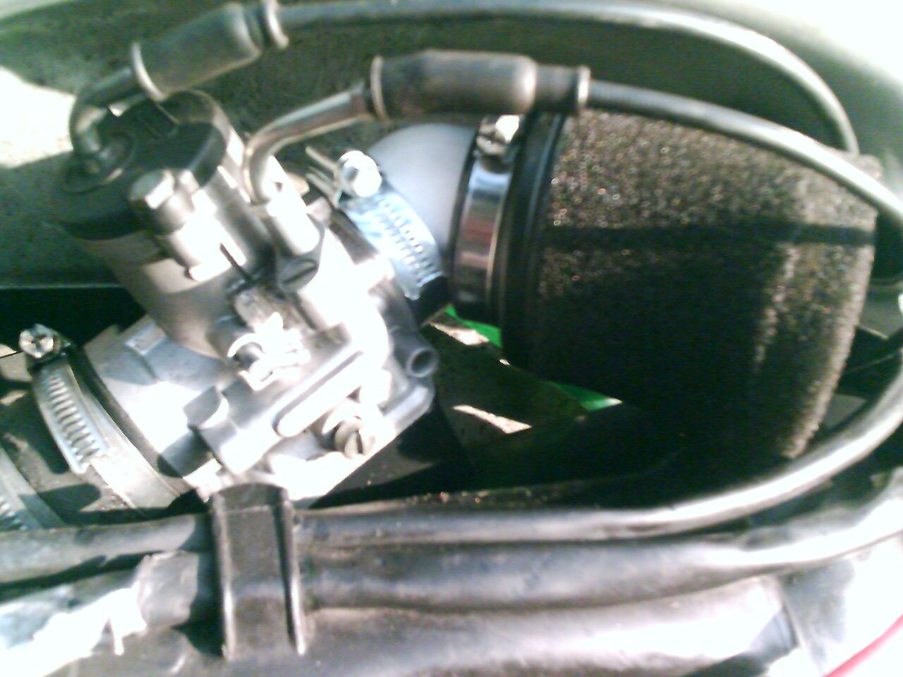

und fertig im eingebauten Zustand:
Rein vom Fahrgefühl ist die Beschleunigung um einiges heftiger. Will aber auch nicht ausschließen, dass das vom kälteren Wetter
heute oder durch andere "Umstände" herrührt. Der Sound ist auf jeden Fall anders! :-D
Ich habe allerdings irgendwann hier im Forum mal gelesen, dass im Ansaugbereich hinter dem Vergaser eine stehende Welle
erzeugt wird. Sind hier irgendwelche Probleme vorprogrammiert? Hat jemand schonmal sowas gebaut und hat Erfahrungen?
