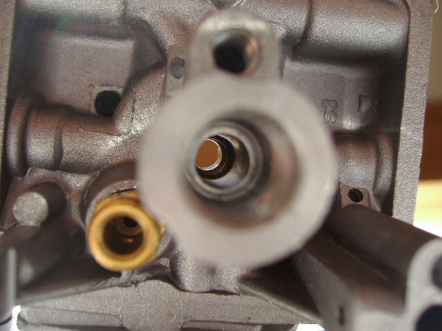

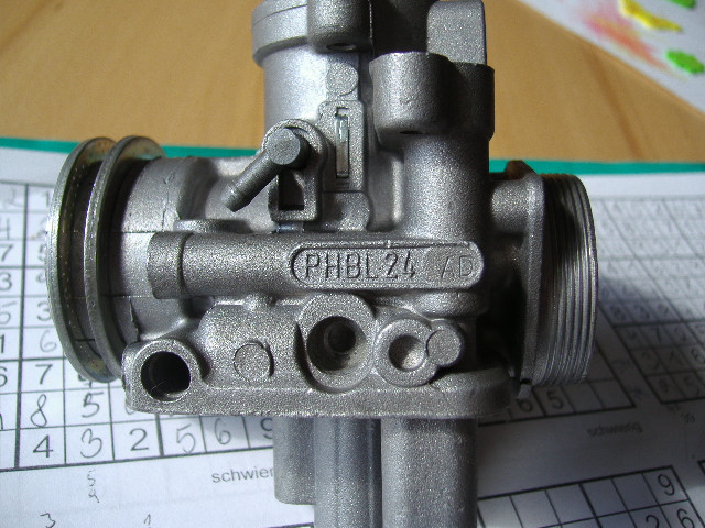

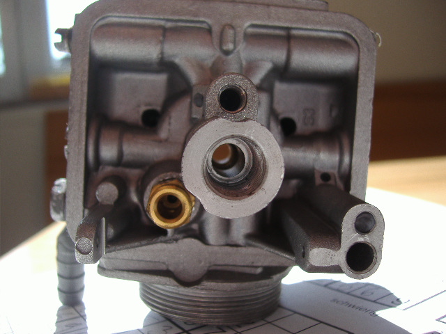

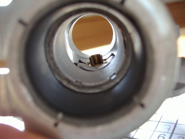

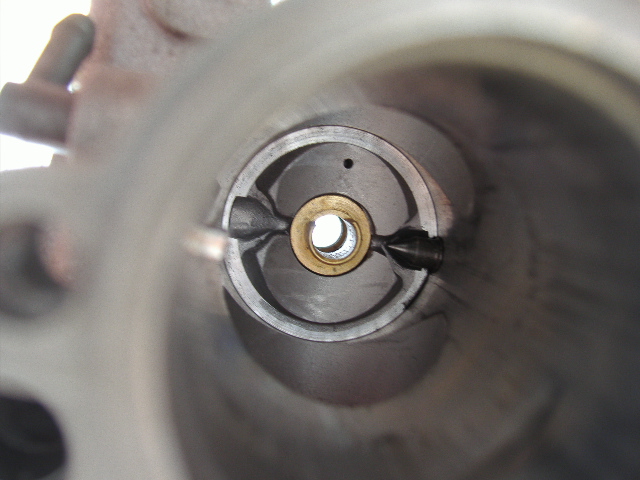

hab hier einen wunderschönen PHBL vergaserkörper. 24 AD also der zum klemmen. als ich die komponenten vom meinem gummigaser umbauen wollte bin ich draufgekommen dass ich einen 4takt gaser hatte mit dem falschen schnorchel innnen. umso froher war ich jetzt den richtigen in der hand zu haben. passt auch alles rein. nur beim mischrohr haperts gewaltig. das AQ262 (also das richtige 2takt teil) passt nicht um die burg hinein weil in meinem gaser kein gewinde dafür vorhanden ist. das 4takt passt aber auch nicht. was soll das? wer kann helfen?
hab mir selbst geholfen. ich hatte ein AV264 probiert, das passt natürlich nicht. das AQ264 flutscht hinein. topic ende. danke für die mitarbeit.
