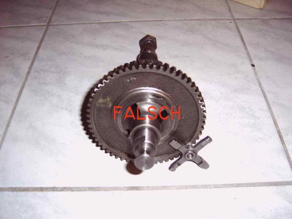

ein ALT-PX schaltkreuz, wie rum wird das auf den Schaltbolzen geschraubt?
Das ist so leicht gekröpft und eine Seite ist eher flach und an einer Seite ist eine Wulst.
Kommt doch mit der "glatten" seite an den Bolzen, oder?
HAt jemand ein Bild?

nett gemeint, aber leider sieht man nicht wirklich wierum dat Dingen raufgehört....
die Beinchen vom Bolzen weg.
Auf den Bastardos-Bildern käme der Bolzen also von oben Links.
Bei alt Pxn die Unterlegscheibe nicht vergessen und auf die Fase achten.
ob die aber nun zum Bolzen oder zum Kreuz zeigen muss, hab ich nu vergessen

Der Bolzen gehört so drauf, daß die Arm - Enden des Kreuzes sich nach unten neigen.
(Ist übrigens ne Lusso Hauptwelle)

Wie, ich muss das garnicht festschrauben, sondern daneben stellen?
cool, hey, hast du das bild eben mal schnell gaymacht, oder hattest du es rumfliegen?
Perfekt, sollte man GENAUSO in den GSF mitschrieb packen!
Danke, Perfekt!
