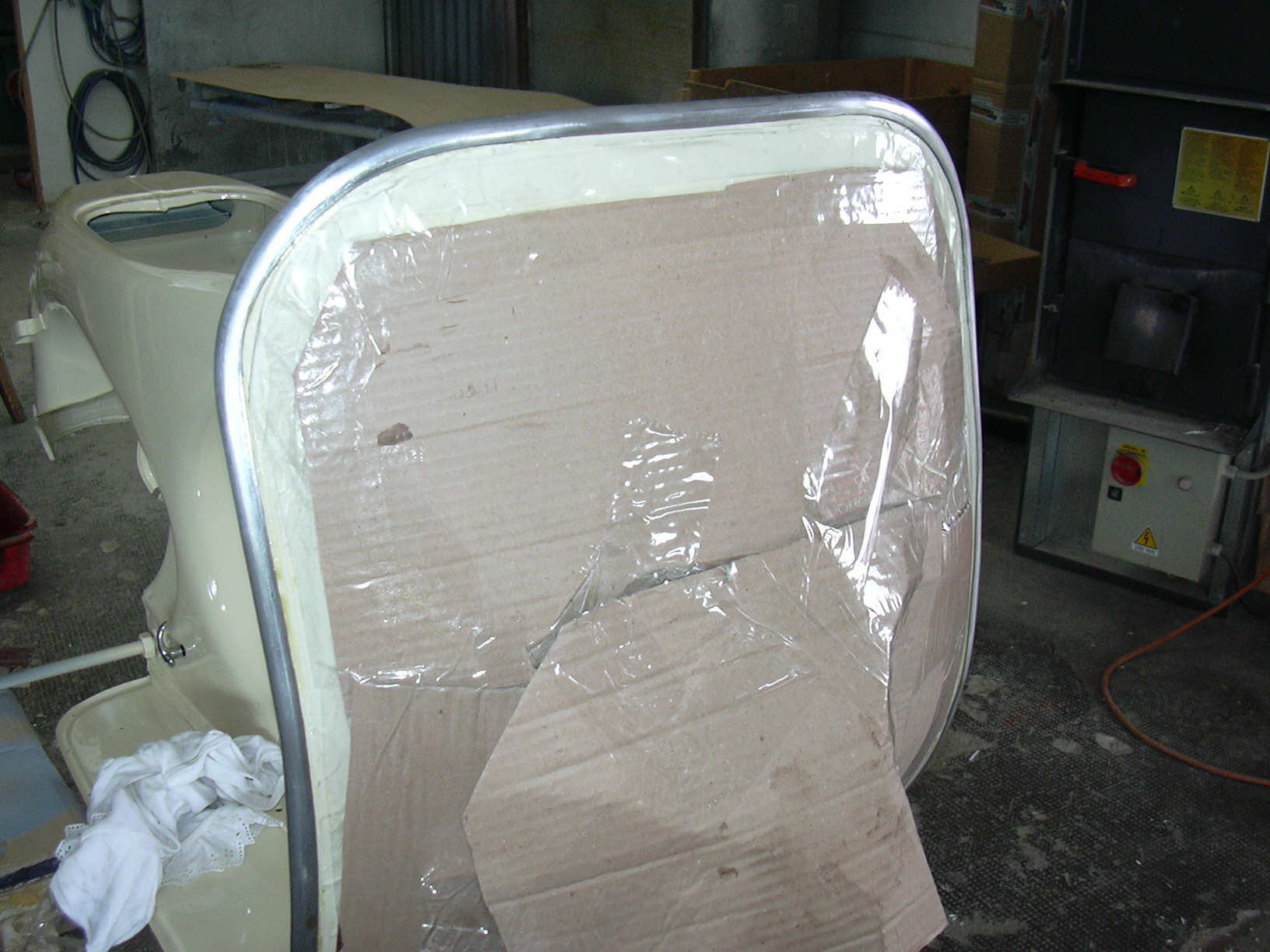

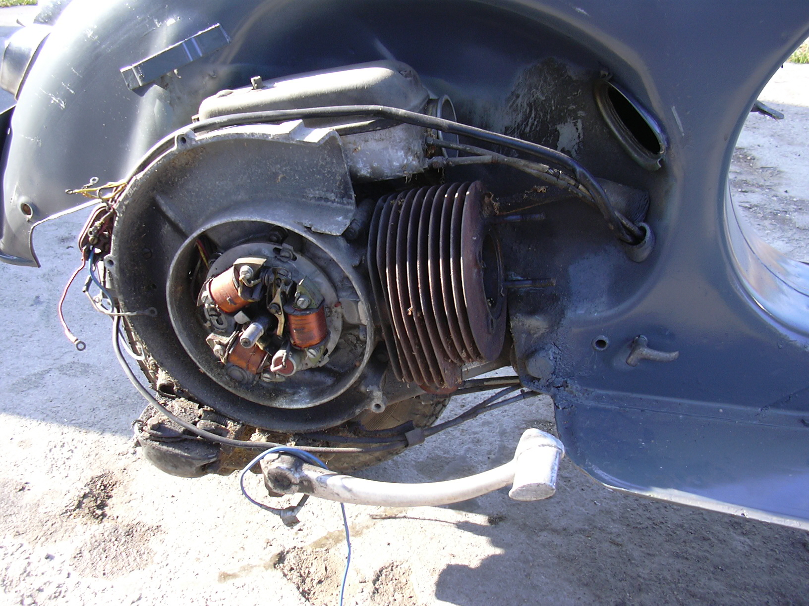

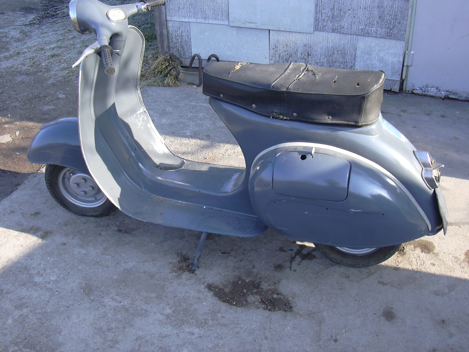

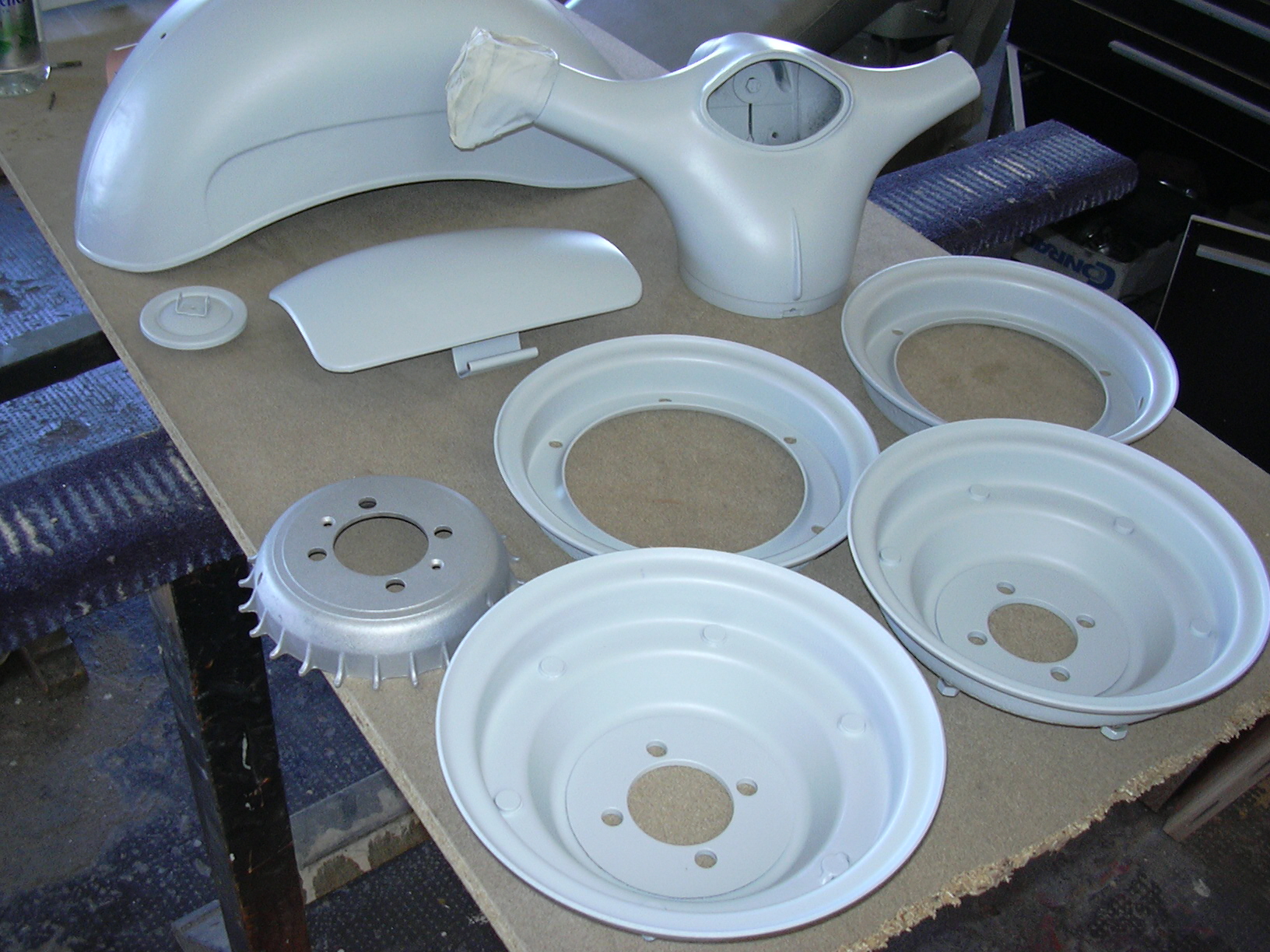

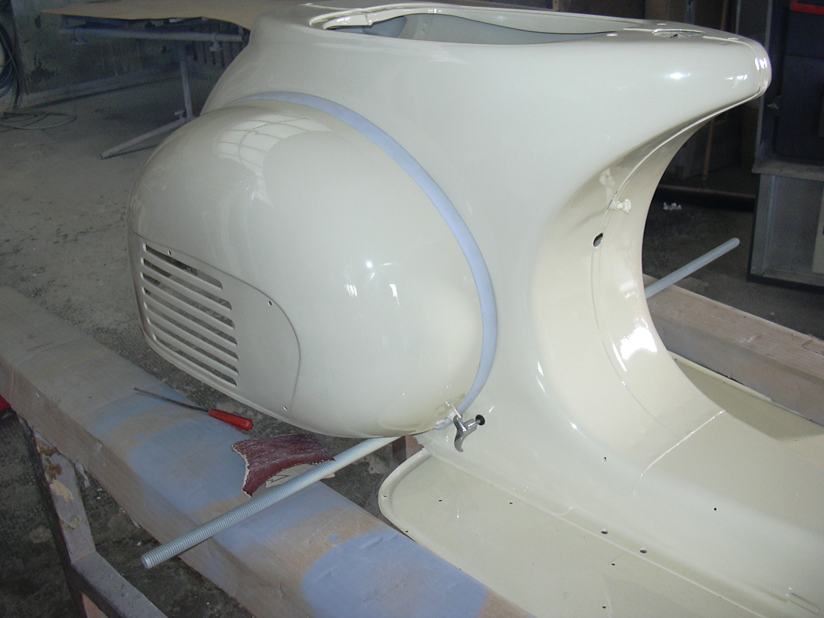

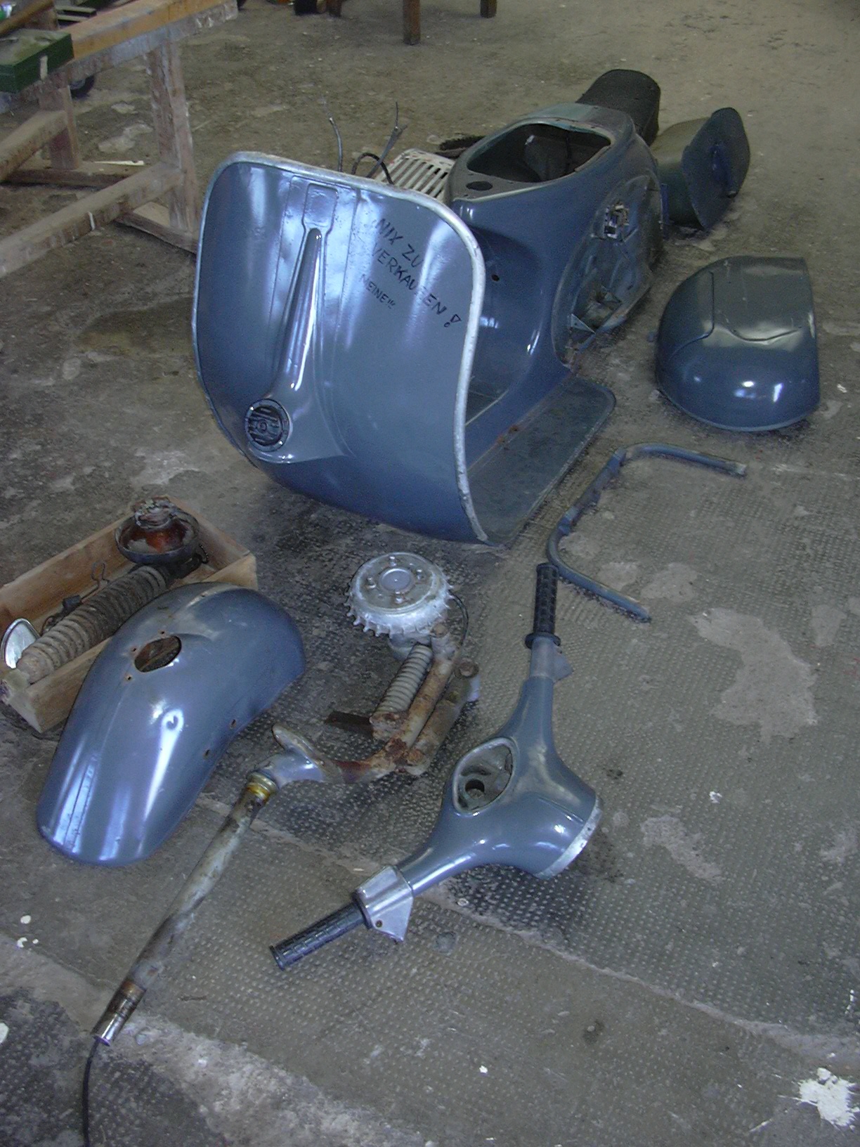

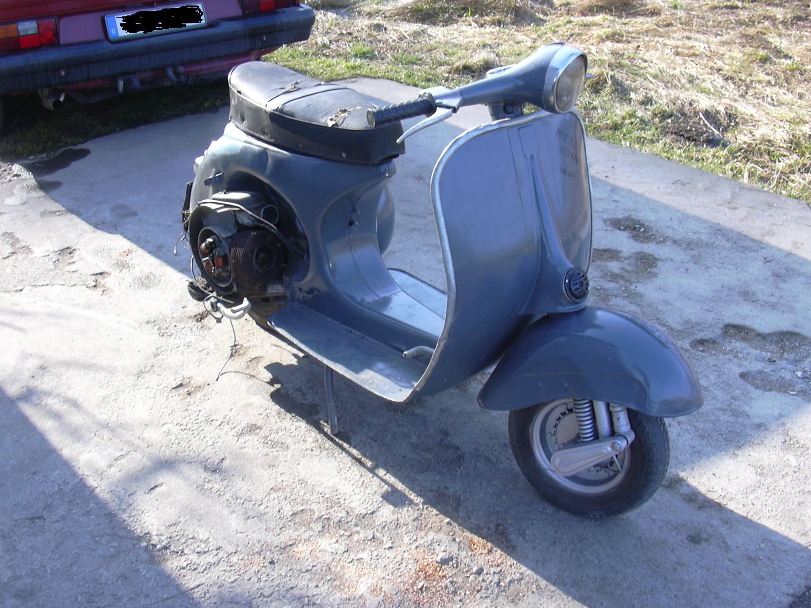

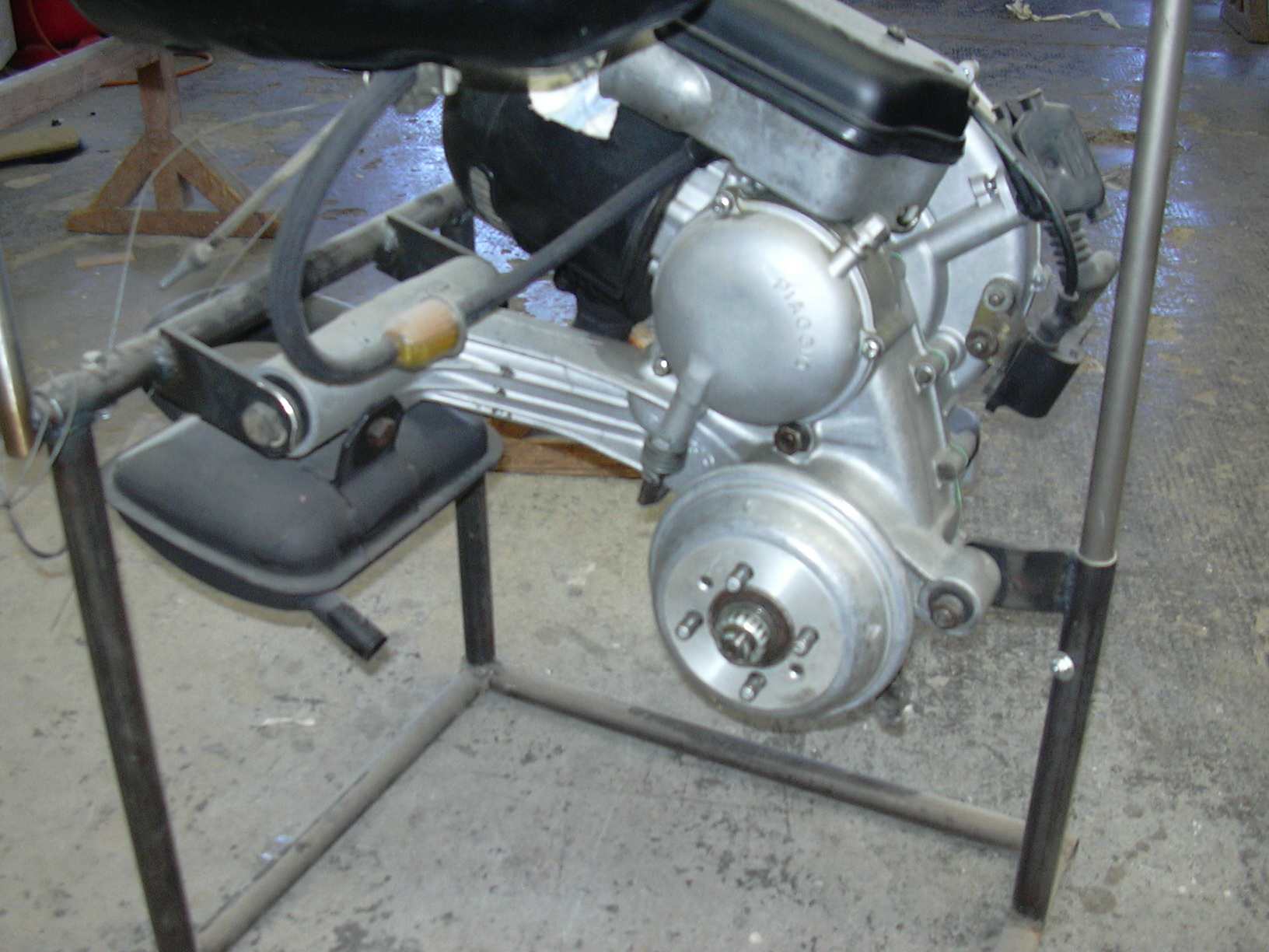

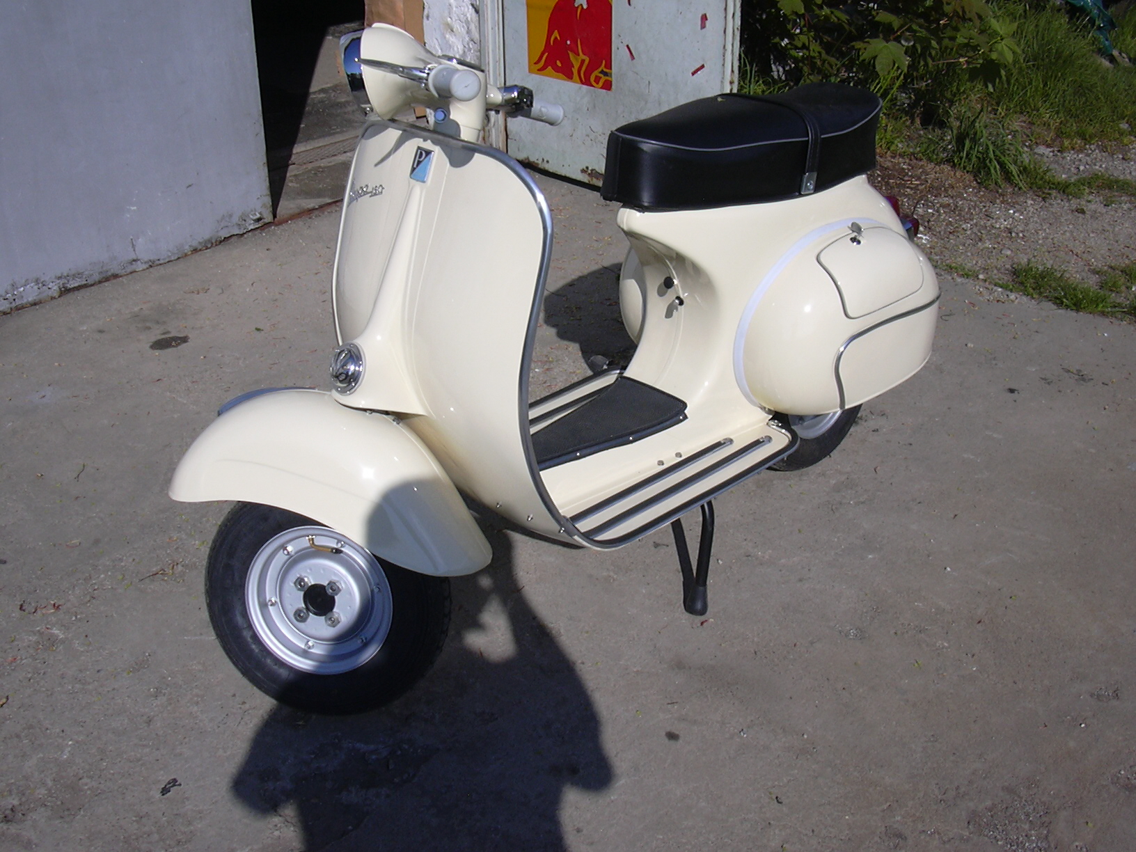

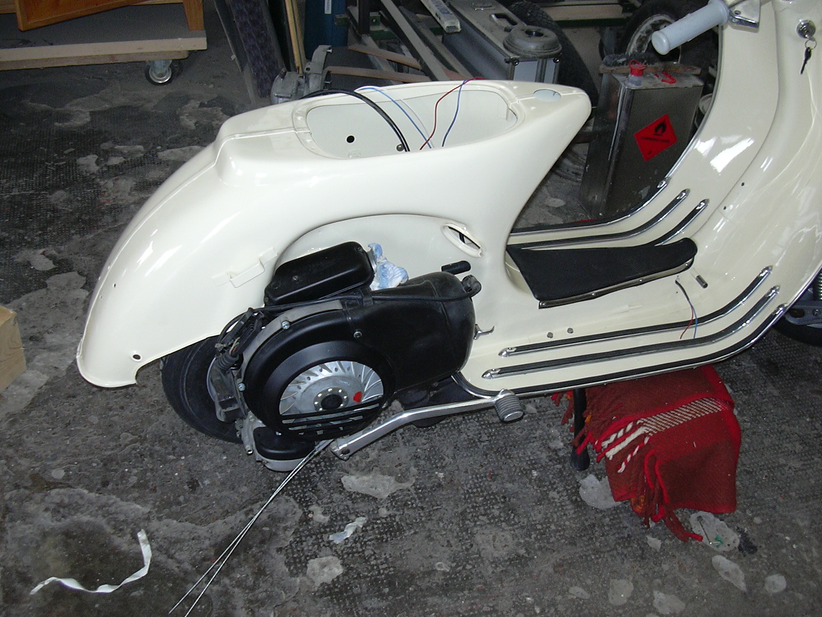

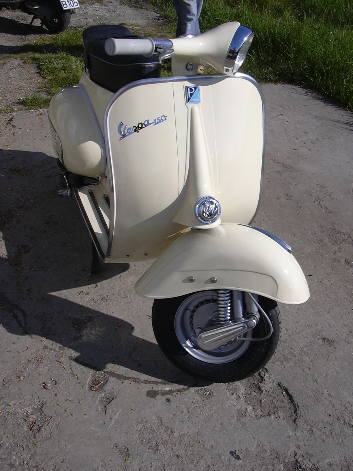

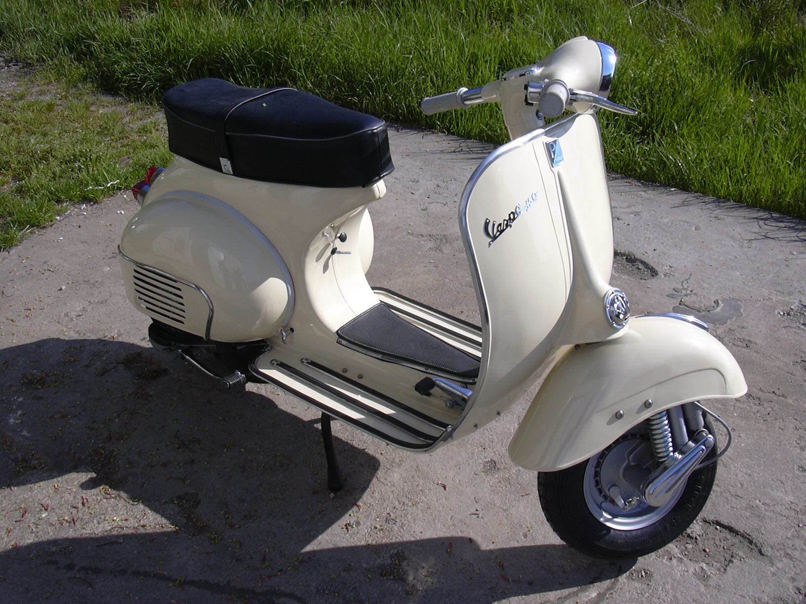

Da heute so ein Scheißwetter ist und ich mal wieder nichts neues bei euch gelesen habe. Werde ich euch mein Schätzchen präsentieren. Meine VBB1T mit 200er Motor. Auf 8 Zoll umgebaut. Läuft mit O-Tuning über 100 km/h. Nadel verschwindet aus Skala. Nur so erwähnt an die Leute die 8 auf 10 Zoll wg. Geschwindigkeit umbauen wollen. Ist schnell genug (für mich). Bremst kein bischen schlechter als meine PXen. Komplett neuer Kabelbaum auf 12 Volt ohne Baterie von mir. Einziges Problem an dem Objekt waren die Trittleisten. Hatte keine Orginale und die Reproteile waren sowas von Kacke. Hat mich einen Tag gekostet. Auch sollte man darauf acht geben den Lenkanschlag zu kontrolieren. In meinem Fall habe ich es Gott sei Dank vor dem Zusammenbau noch gemerkt und aufgeschweißt. Dauer der Aktion war 3 Wochen vom zerlegen bis Fertigstellung. Jeden Abend bis ultimo und jedes Wochenende. 6 Wochen habe ich dann auf die Papiere noch warten müssen.
Ist jetzt kein Topic: wie gefällt sie euch oder so. Ich liebe sie! Will nur mal was zum schauen reinstellen. post-23218-1218820106_thumb.jpg
post-23218-1218819151_thumb.jpgpost-23218-1218819024_thumb.jpgpost-23218-1218819349_thumb.jpgpost-23218-1218819451_thumb.jpg
attachment=132111:DSCN0629.JPG]post-23218-1218819885_thumb.jpgpost-11931-1147038146_thumb.jpgpost-23218-1218819693_thumb.jpgpost-23218-1218819578_thumb.jpg[a
