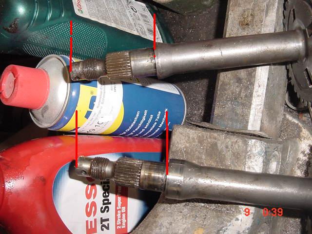

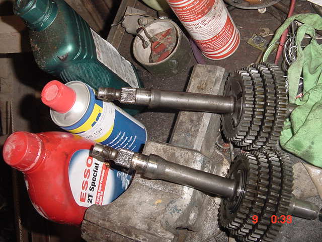

Hio, habe hier 2 Gehäuse rumfliegen, beides Lusso, allerdings ein Block von 85, der andere Block von 87.
Die 85er hat noch ne Welle mit Altschaltkreuz eingebaut!
Da ich aber den 85er Block schon auf Malle gefräst habe und diesen auch wieder einbauen will soll hier die Lussowelle rein.
Das 87er Block hat aber nen innenliegenden Siri. Habe die beiden Wellen gemessen, die haben die gleichen Maße.
gibts da Probleme wegen dem Hauptwellensiri?
lasse jetzt grade den ausendichtenden Siri von der 85er drin
Der untere ist der Lusso, der obere der Alte
Länge + Breite gleich!
Müsste dann funzen, oder?

Solltest beide Wellen ohne Probleme mit aussenliegenden Dichtring fahren können (passende Trommel vorausgesetzt)

passenden Trommel.......
wo erkenne ich die Unterschiede?
