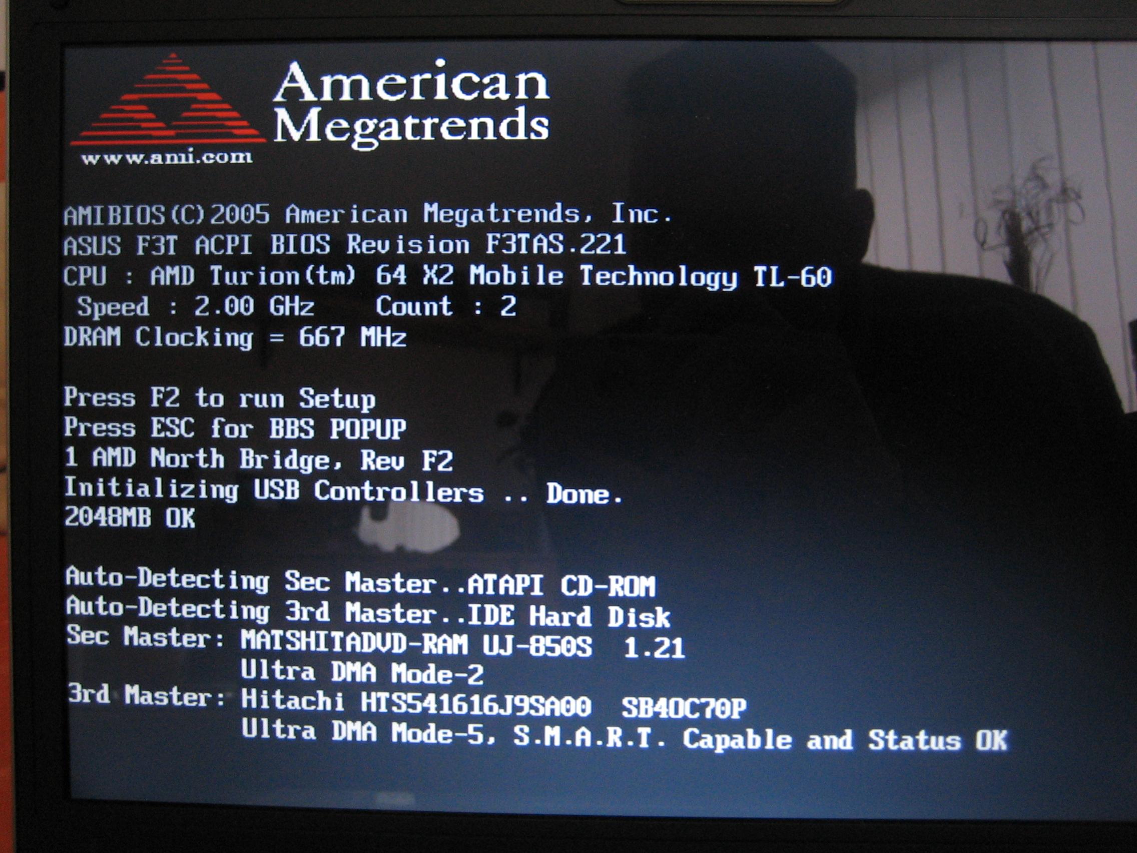

Edit hat noch ne geistreiche Idee mir nem Foto gehabt...
Mehr macht er nicht...

Entschuldige, aber da erkennt er doch nach dem Pioneer-Laufwerk (Matshita) Deine Platte, oder ist das Bild noch von Zeiten, als es funktionierte?

Richtig. Erkennen tut er die.
Aber als IDE (Stück höher) wenn ich das richtig sehe. Leider ist das eine SATA Platte. Darum warscheinlich das Aufhängen des Rechners...
In etwa hat die Platte diesen Anschluss.
