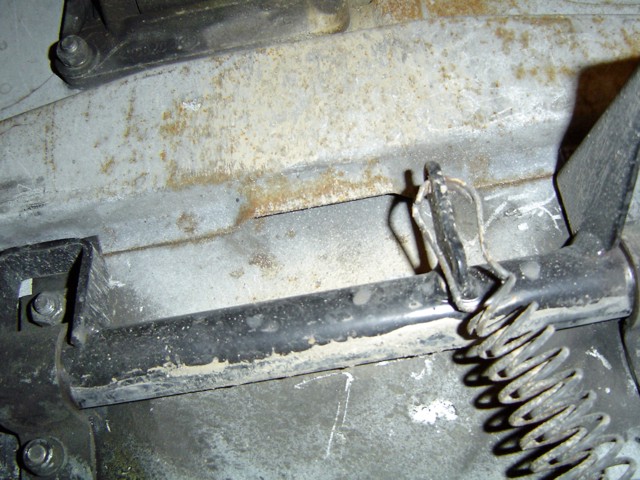

habe ein kleineres Problem und zwar senkt sich meine PX auf dem Hauptständer. Früher hatte das Vorderrad immer Luft zum Fahrbahnbelag wenn der Hauptständer aktiv war. Jetzt aber ist die Luft verschwunden (gerostet, bzw. durchgerostet ist nichts). :-D
Füße sind aus ALU und auch noch gut.
Woran kann das liegen? Vorschlag Unterlagebleche unter die 2 Stützpunkte?

hmm... irgendwo muss sich da schon was verändert haben. Wie weit war denn zuvor der Vorderreifen vom Boden weg? Hast du zwischenzeitlich andere Stoßdämpfer (z.B. hinten oder vorne etwas längeren als zuvor) verbaut? Könnte dadurch auch zustandekommen.
Und mir fällt gerade noch auf, dass es auf deinem Foto so aussieht, dass links der Anschlag des Ständers nicht auf die Halterung des Ständers anschlägt. Evtl. diese falschherum montiert? Normalerweise ist die so dran, dass das längere Ende da ist, wo der Anschlag bei ausgeklapptem Ständer hindrückt.

schau nochmal nach ob die Ständeranschläge wirklich an den beiden Befestigungsblechen mit denen der Ständer montiert ist, anschlagen. Hab hier ein Foto beigefügt und mit Pfeilen markiert. Ich meine, das sieht auf deinem Foto links so aus, als ob dem nicht so wäre.

Irgend ein Dussel hat tatsächlich eine der Schellen falsch rum montiert. :-D Ja, wenn man nicht alles selbst mach, obwohl, wenn ich mich richtig erinnere, war ich der Dussel. :-D
