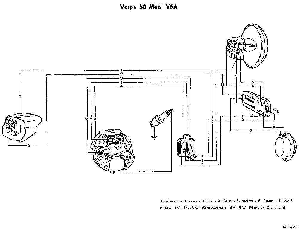

Hab ich, immer dieses Problem mit dem violetten kabel. Z.B. bei diesem Schaltplan... die Kabel 1,5 und 6 muss ich ja nicht vom Schalter selbst zum Scheinwerfer ziehen oder? Die müssen doch schon als Schleife im Kabelbaum vorhanden sein, da ich ja noch drei freie Kabel habe, die eindeutig für den Scheinwerfer sind.
