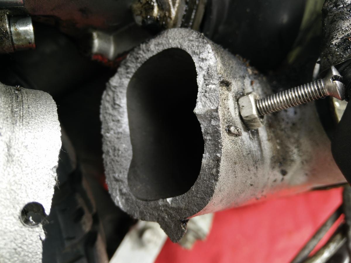

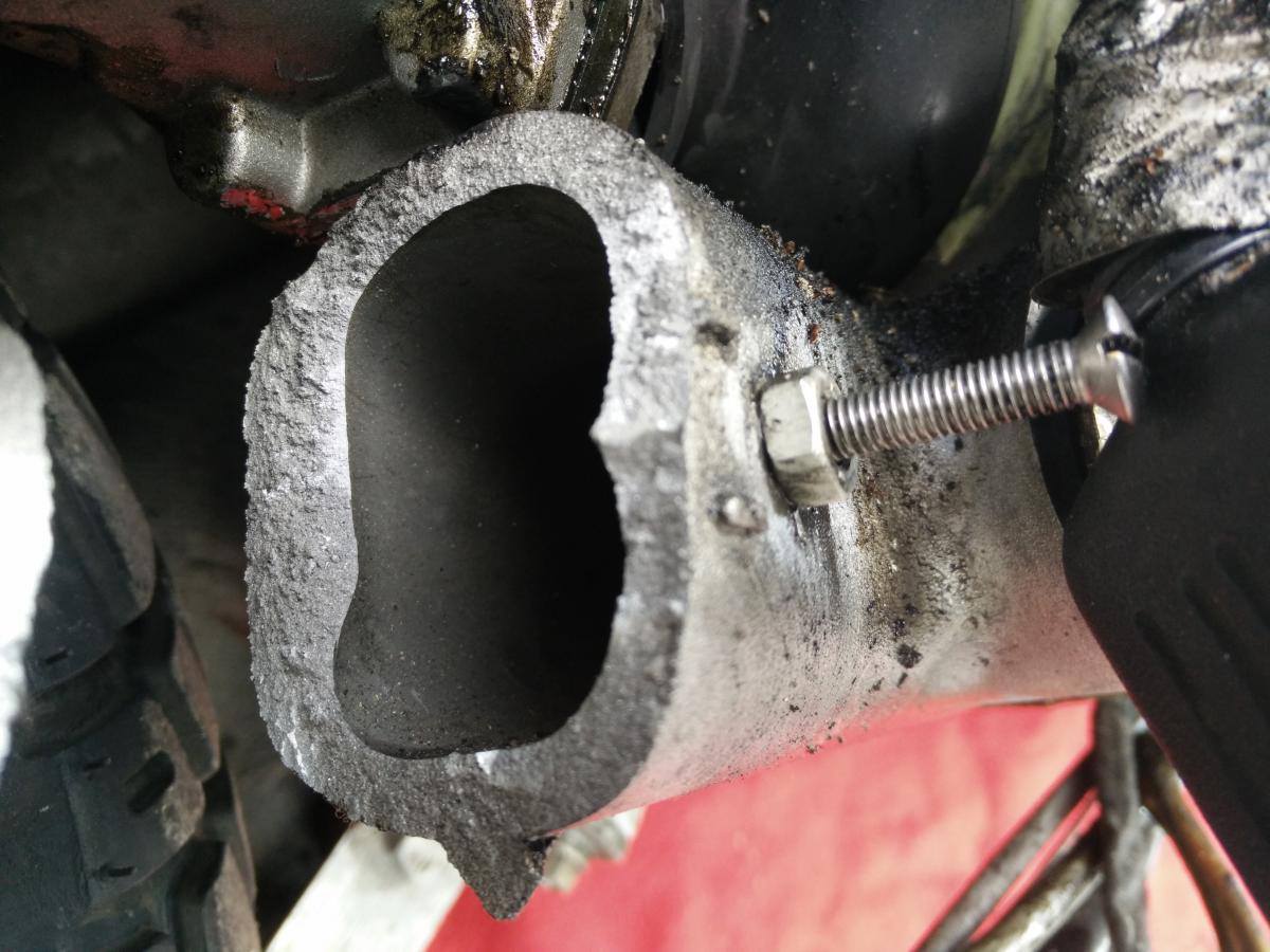

  3. Das ist die Zentrierung für das Kabelkästchen.

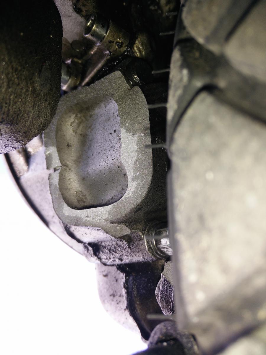

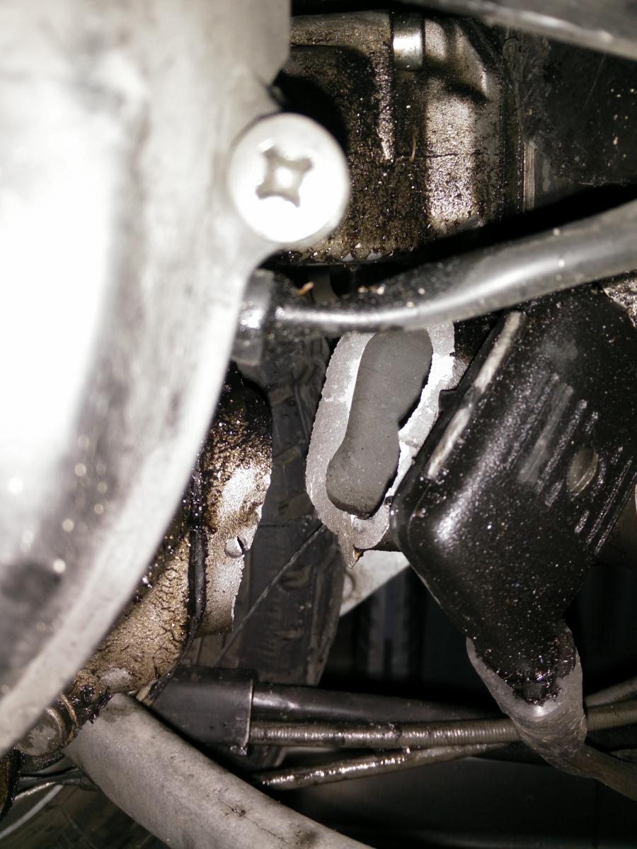

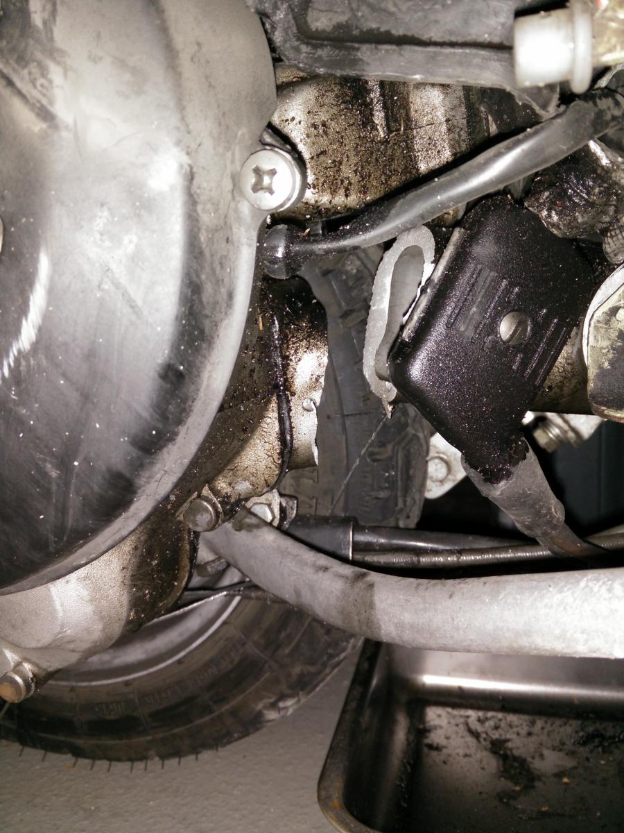

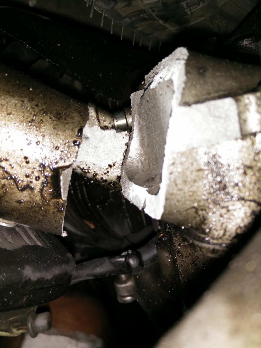

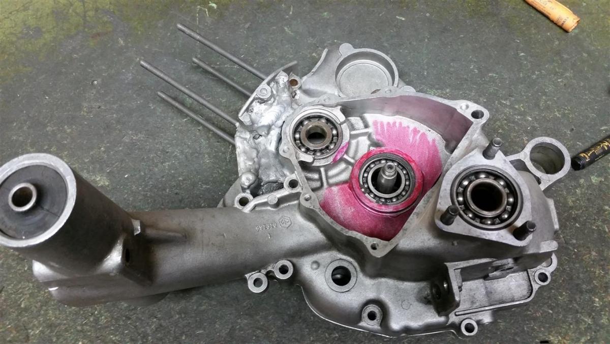

  4. Hallo, ich habe nochmals ein paar Punkte geprüft und neue Fotos gemacht: - hinterer Stoßdämpfer und Halterung sind okay - Motorhalterung vorne, okay - hi. Reifen und Felge okay - Kupplung trennt - Getriebe schaltet - Zylinder dreht, hat aber deutlichen Kompressionsverlust! Könnte mir schon vorstellen, dass der Zylinder kurz geklemmt hat. Sicherlich ist die Schwinge aber nicht davon alleine gebrochen. Während der Fahrt gab es auch keine Blockade oder Bremsspur. Es hat Klack gemacht, die Kiste ist gekippt und sich eingedreht und schon lag ich da. Ob Fehler im Guss sichtbar sind, kann ich selber nicht beurteilen. Seht selbst!

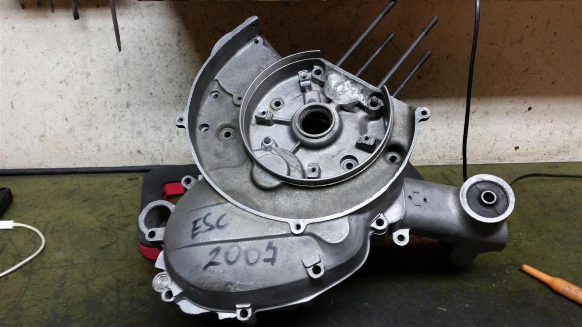

  5. Nein, am Gehäuse war vorher an der Stelle nichts geflext. Siehe Bilder. Ich mache später neue Bilder von der Bruchstelle. Mmmh, ich schau mir auch noch den hinteren Stoßdämpfer und die Felge an, ob die nicht vielleicht nicht umgeknickt ist. Ist ne Umrüstfelge von 9 auf 10 Zoll.

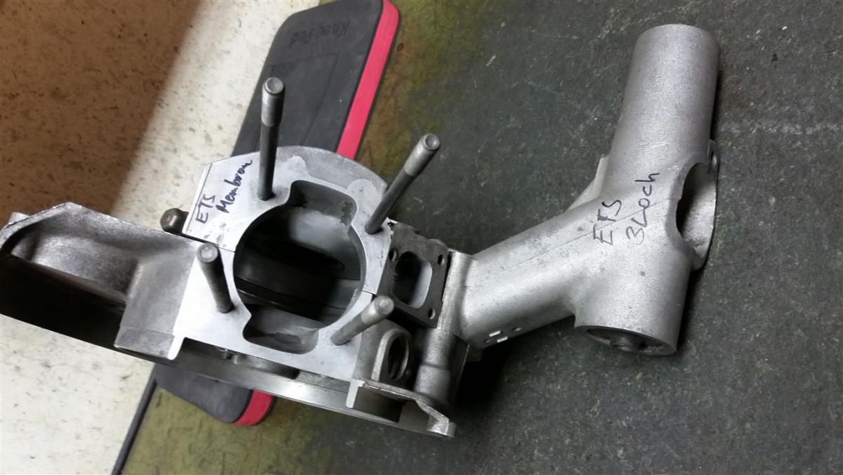

  6. Das ETS Gehäuse hab ich vor wenigen Wochen hier im GSF gekauft. Der Verkäufer ist damit im ESC mit gefahren. Beim Aufbau konnte ich keinen Mangel feststellen.

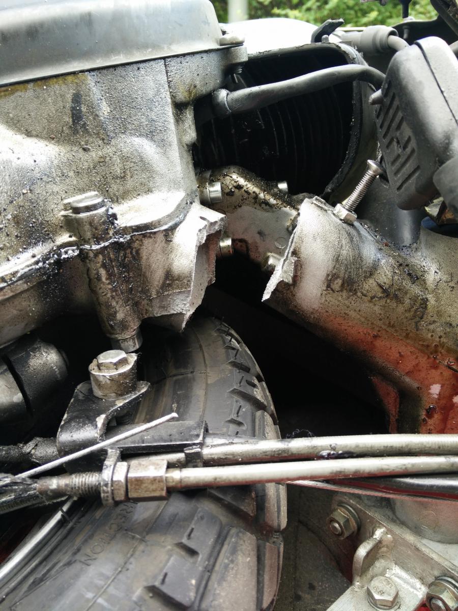

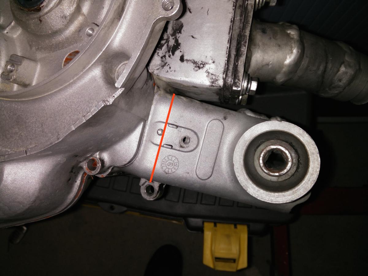

  7. Hallo zusammen, ich habe die Ursache rausgefunden! Zu mindestens muss ich mir jetzt nichts vorwerfen. Mir hatte es einfach keine Ruhe gelassen, ob ich vielleicht selber für den Unfall verantwortlich bin und irgendeinen Fehler beim Schrauben gemacht hatte. Die Ursache ist, dass die Motorschwinge auf Höhe des Kabelkästchen komplett durchgebrochen ist! Deswegen hat sich die Kiste schlagartig auch versetzt und gedreht.

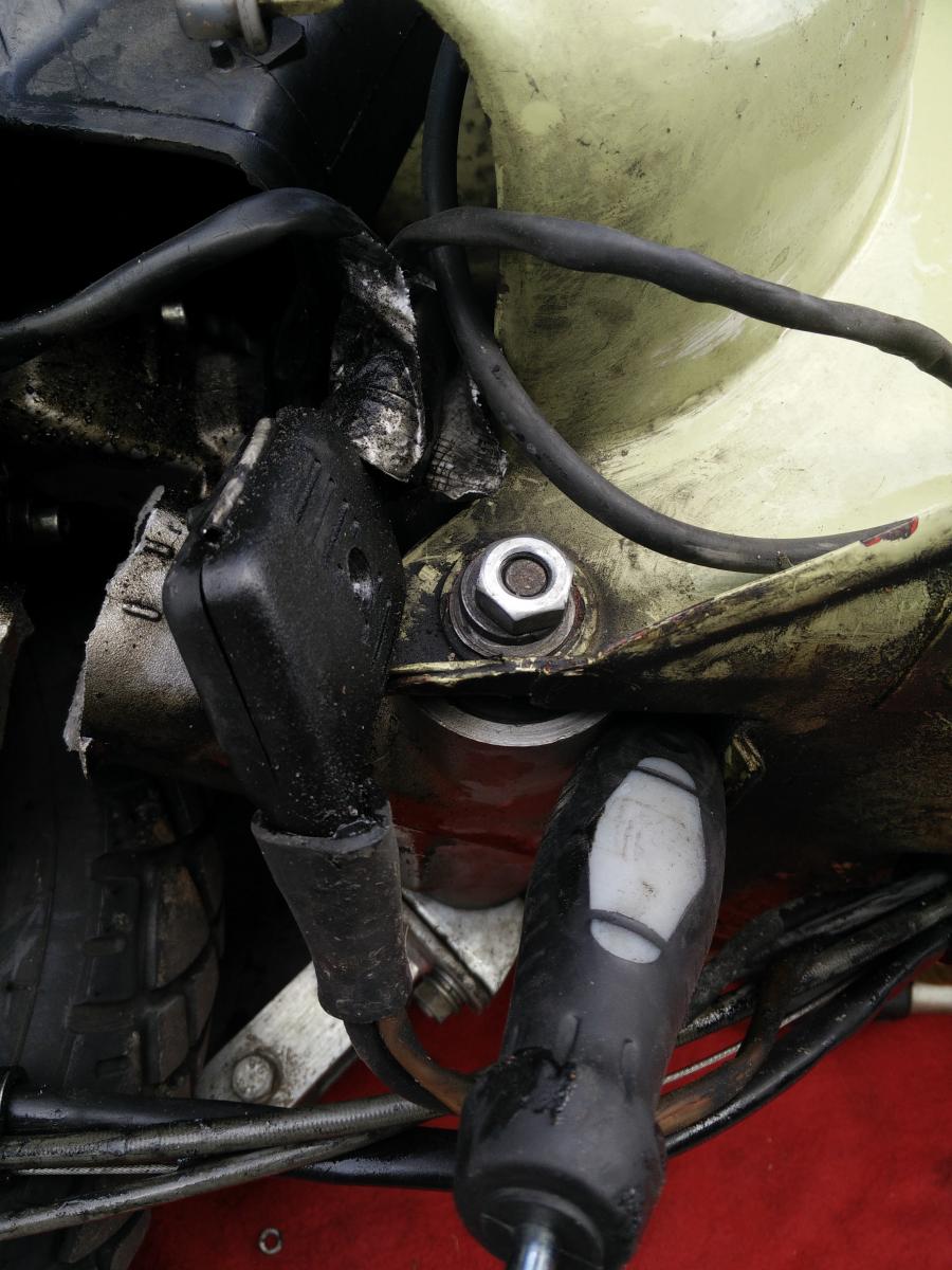

  11. Ich habe heute nach dem KKH nur nen schnellen Blick drauf werfen können. Vordere Traversenschraube und Mutter sind noch dran. Die hintere unten am Stoßdämpfer augenscheinlich auch.
  12. Hallo zusammen, mich hat es letzten Sonntag leider ordentlich mit dem Roller zerlegt. Bei ca. 100 km/h hat sich der Roller auf gerader Strecke schlagartig gedreht und quer gestellt und los ging der Flug. Bis auf einen Nasenbeinbruch, unzähligen Prellungen und Schürfwunden bin ich froh, dass alles noch dran ist und nicht mehr passiert ist. Vor allem da ich auf der Gegenspur unter der Leitplanke gelandet bin. Deshalb erstmal beste Grüße nach ganz Oben! Danke! Irgendwie muss ich den Unfall jetzt aber auch verarbeiten. Sobald ich wieder fitter bin möchte ich die Unfallursachen ausfindig machen, wobei ich schon einen ersten Verdacht habe. Im Anschluss mal schauen, was alles gemacht werden muss. Anbei die ersten Bilder vom Roller.
