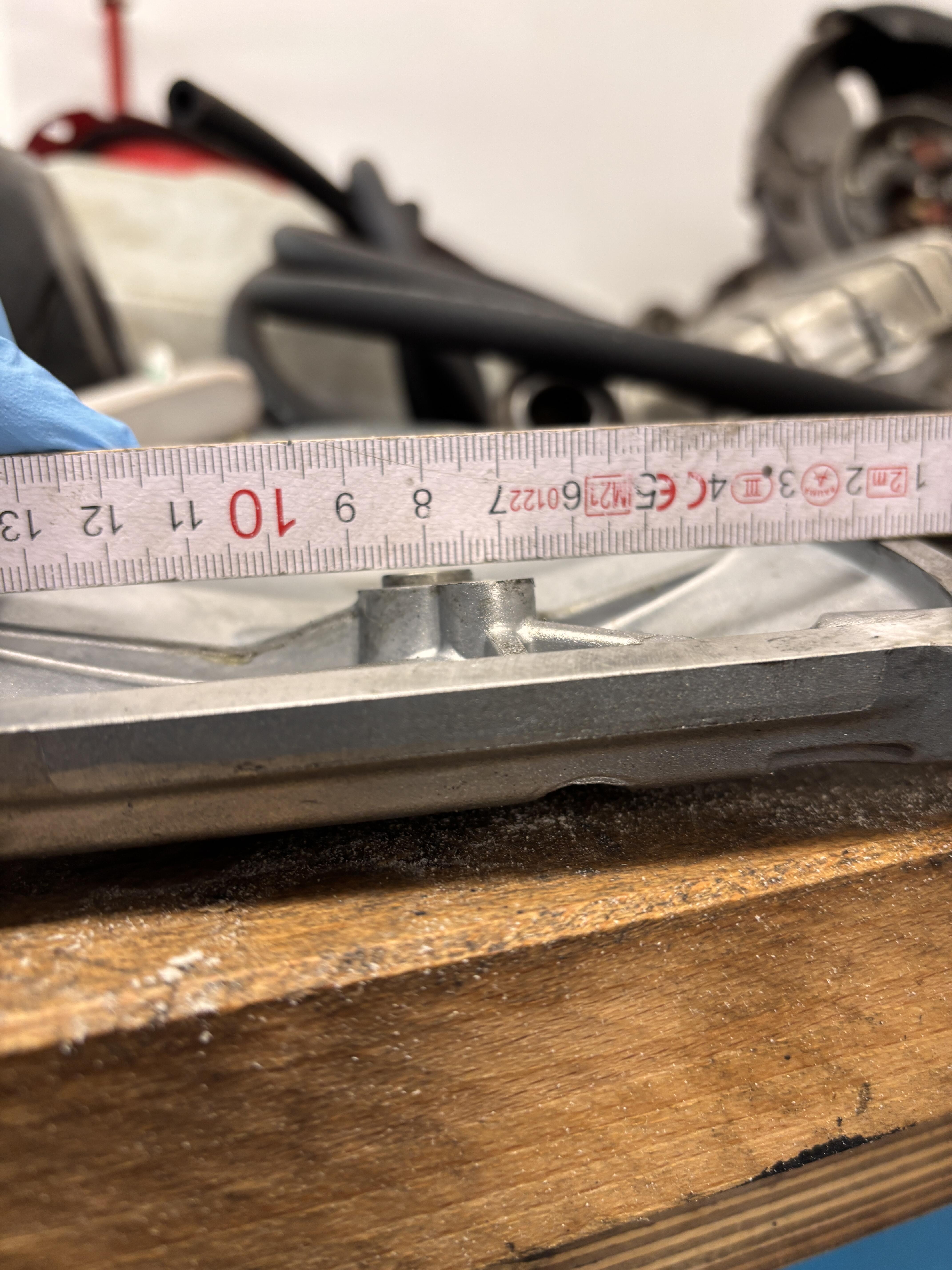

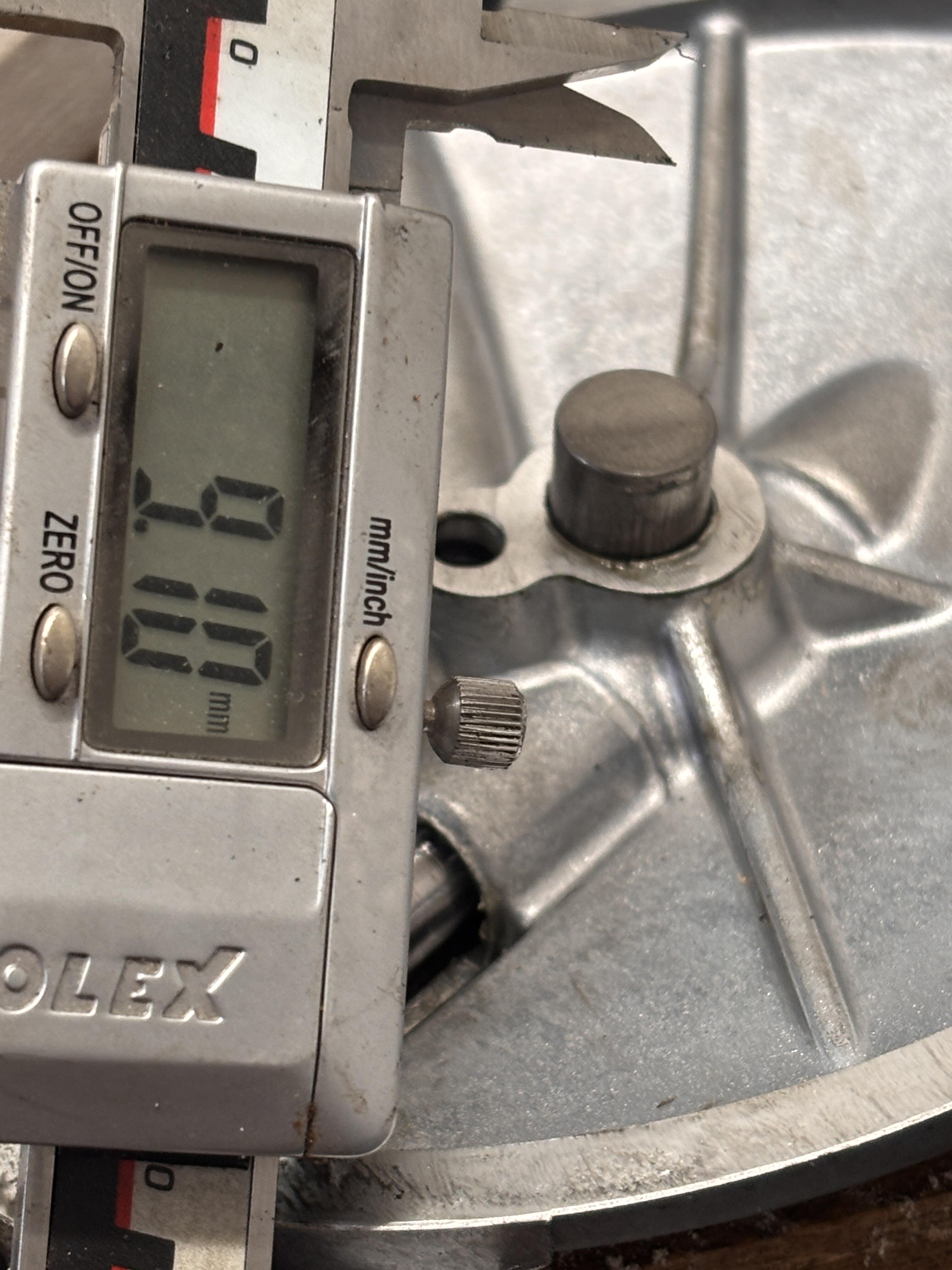

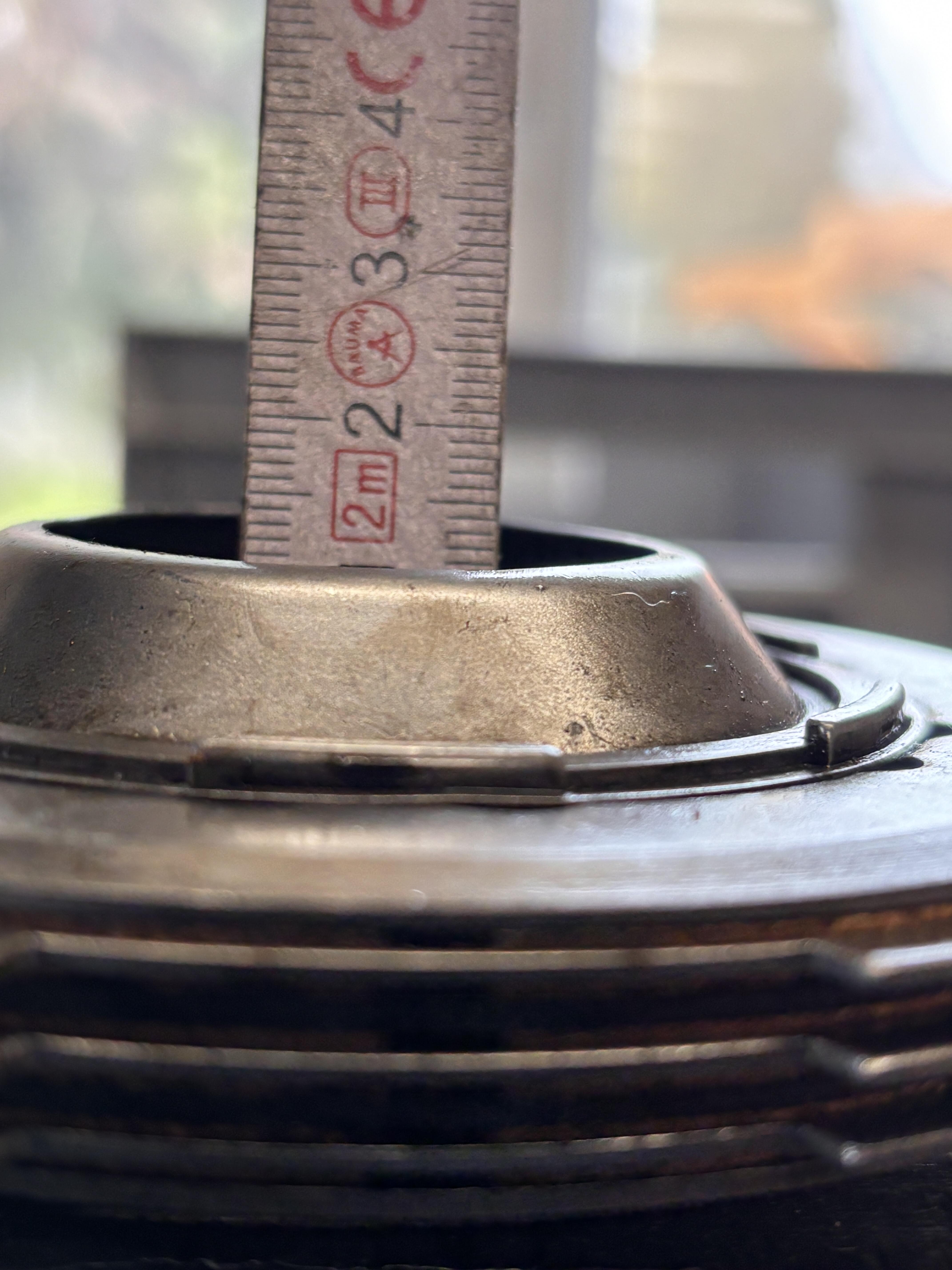

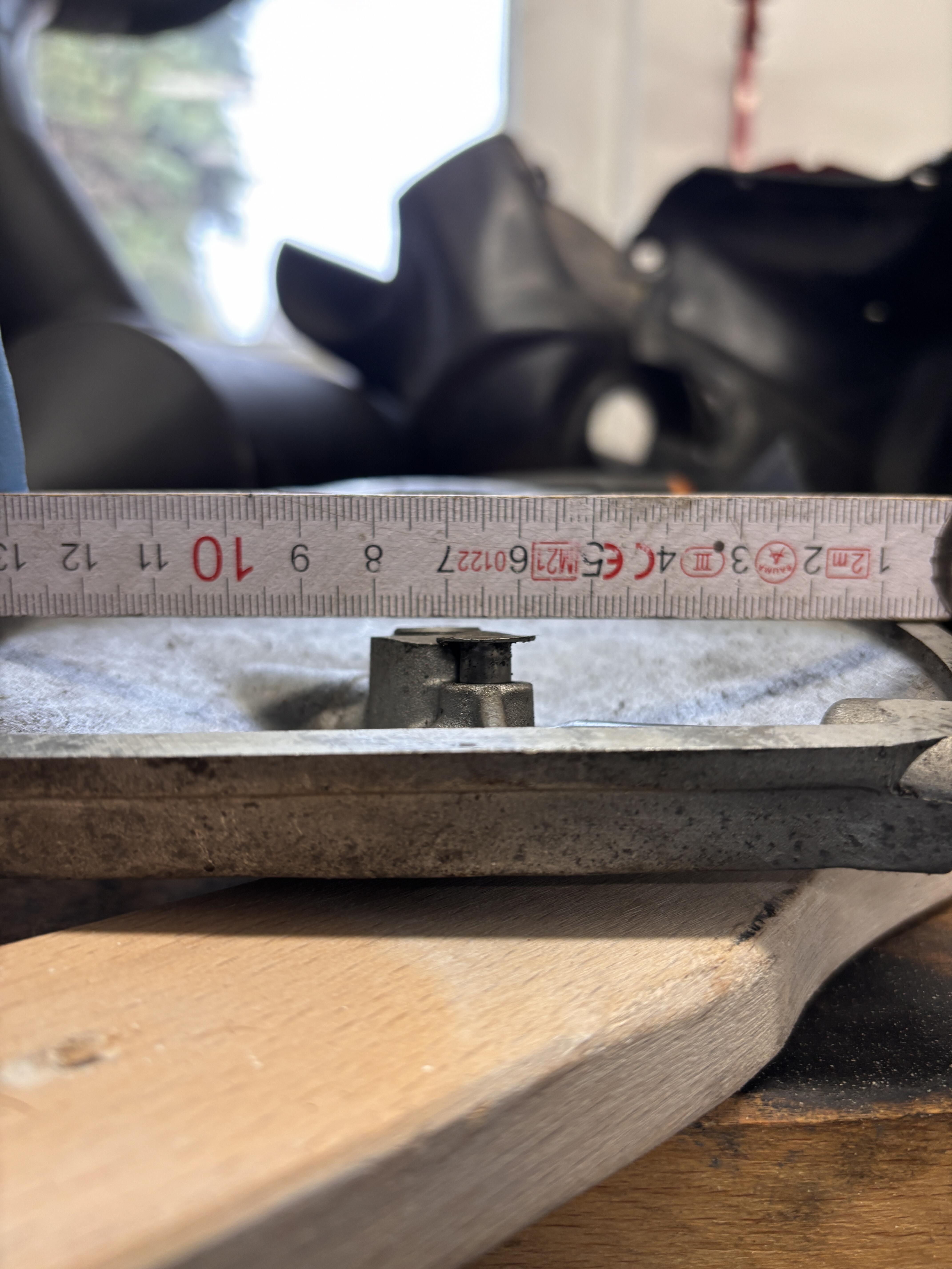

  2. Habe das Problem gefunden ... Die Polini Andrücklplatte POL2300401 kann nicht mit einer Standard Kupplung gefahren werden, der Pilz müsste über 10 mm herausgedrückt werden und dass ist nicht möglich. Leider steht dazu auch nix auf der Hersteller Seite oder auf anderen Seiten. Selbst der Polini- Shop DE schrieb mir dass es passen wird ... Naja Danke für die Hilfe !

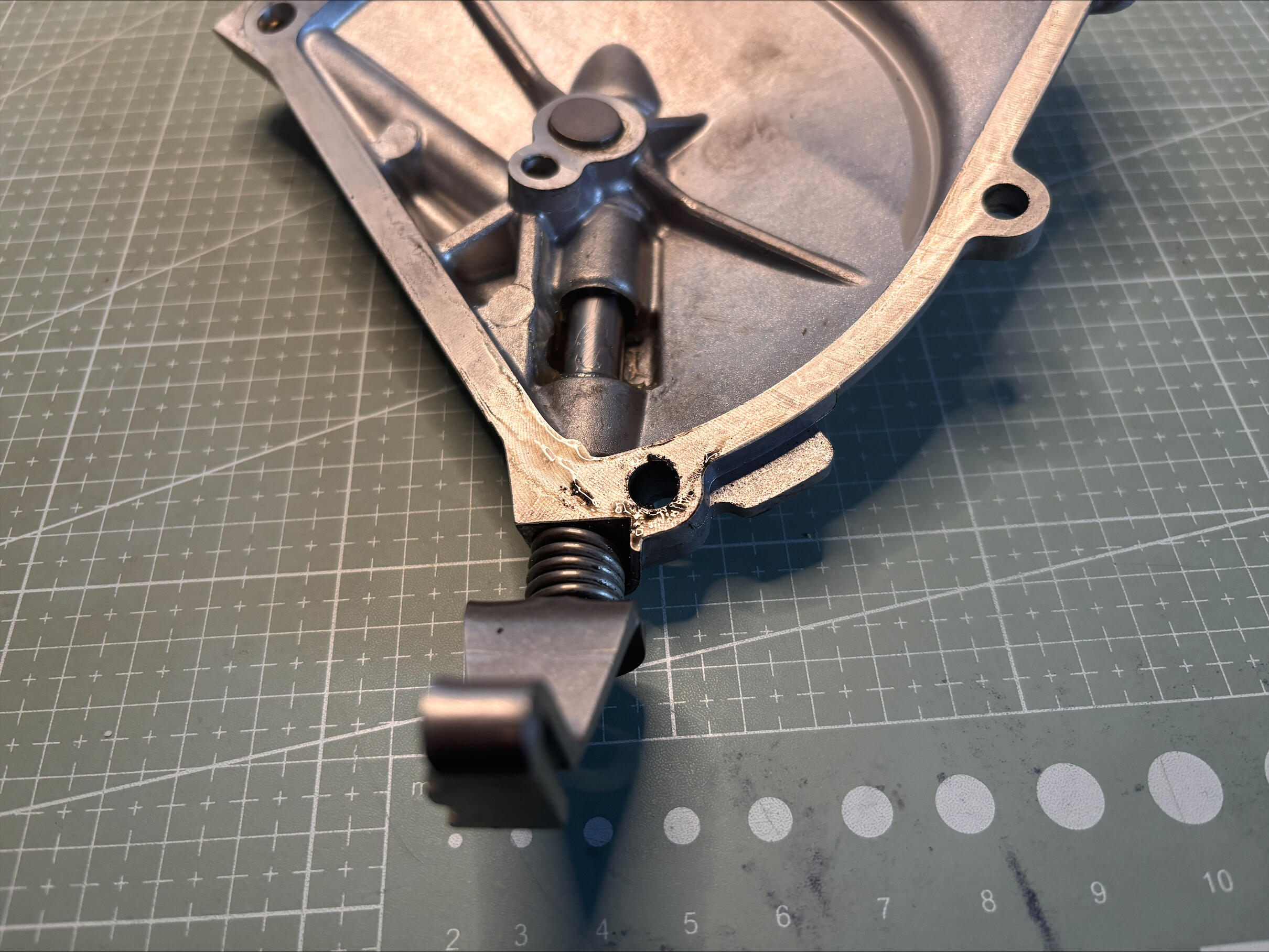

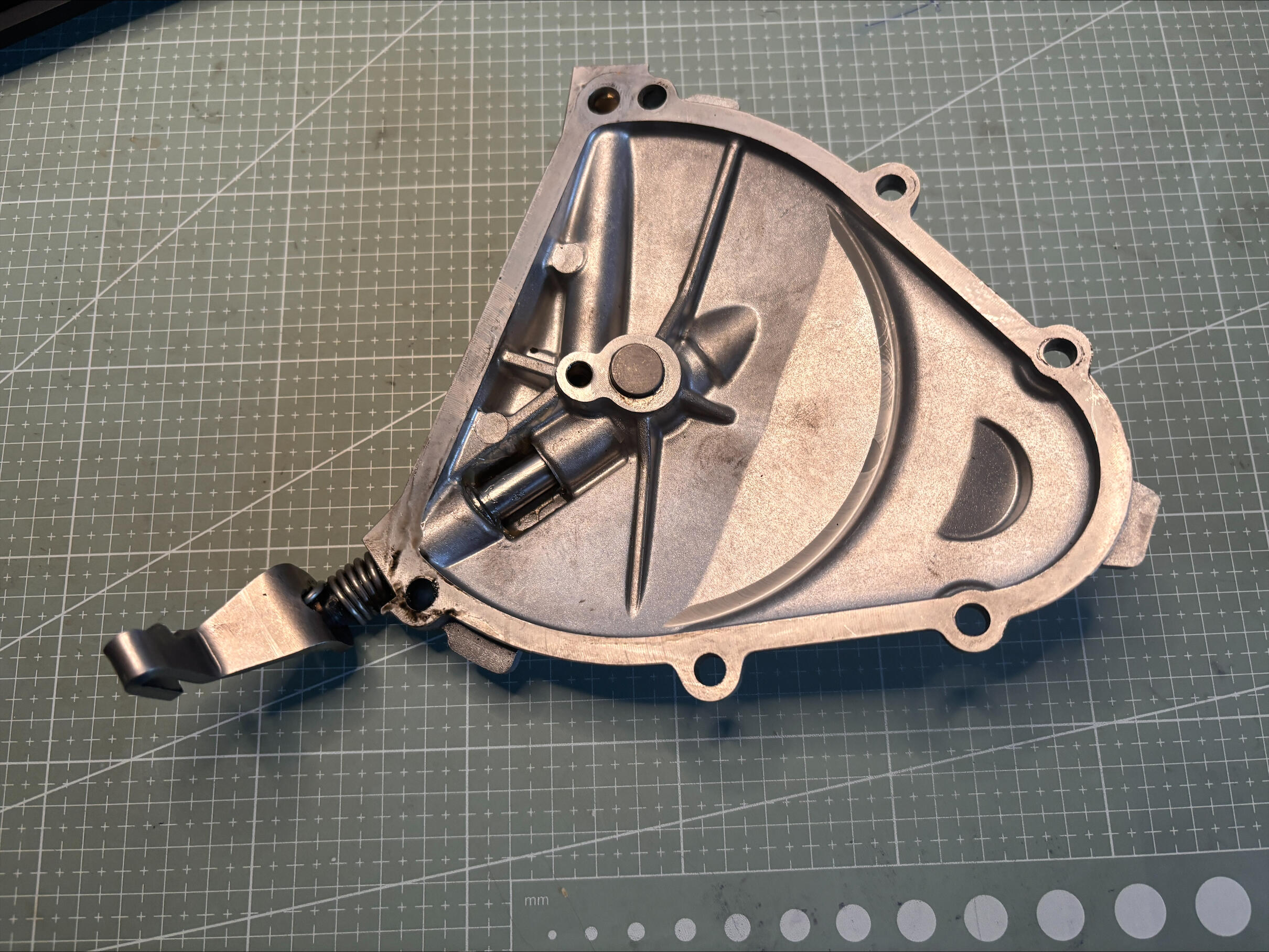

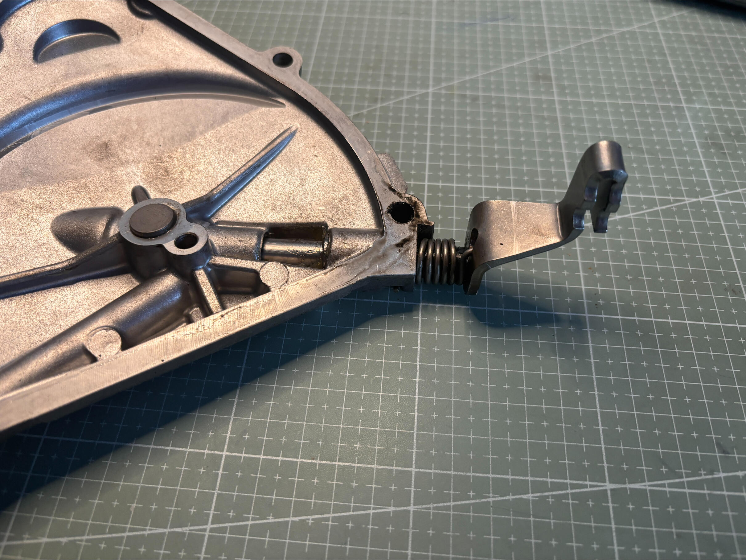

  3. @shanana @vespetta der Arm von der Kupplungsglocke ist von der PK Reihe laut der POLINI Webseite und Bilder. Habe die vermutung dass der Kupplungsdeckel evtl für die V50 sein könnte und deshalb drer Pils nicht greift. Kennt Ihr den Unterschied der Kupplungsdeckel der Polini von V50 zu PK ? Oder gibt es da keinen ? Danke
  4. anbei die Bilder vom Deckel ... @Spiderdust und ja XL2 Kupplung, Polini DruckPlatte und Deckel ...
  5. Hallo, ich bin ein wenig überfragt und laut den Beshreibungen sollte des Setup passen trotzdem rutscht der Trennpils einmal komplett aus der Führung raus und springt ein bis zwei Zähne weiter, beim anziehen. Setup ist ein PK 125 Motor Zweizug mit 6Feder Kupplung und Polini Andrückplatte (Gelagert) und Pk Polini Kupplungsdeckel... Geht das doch nicht ? Danke
