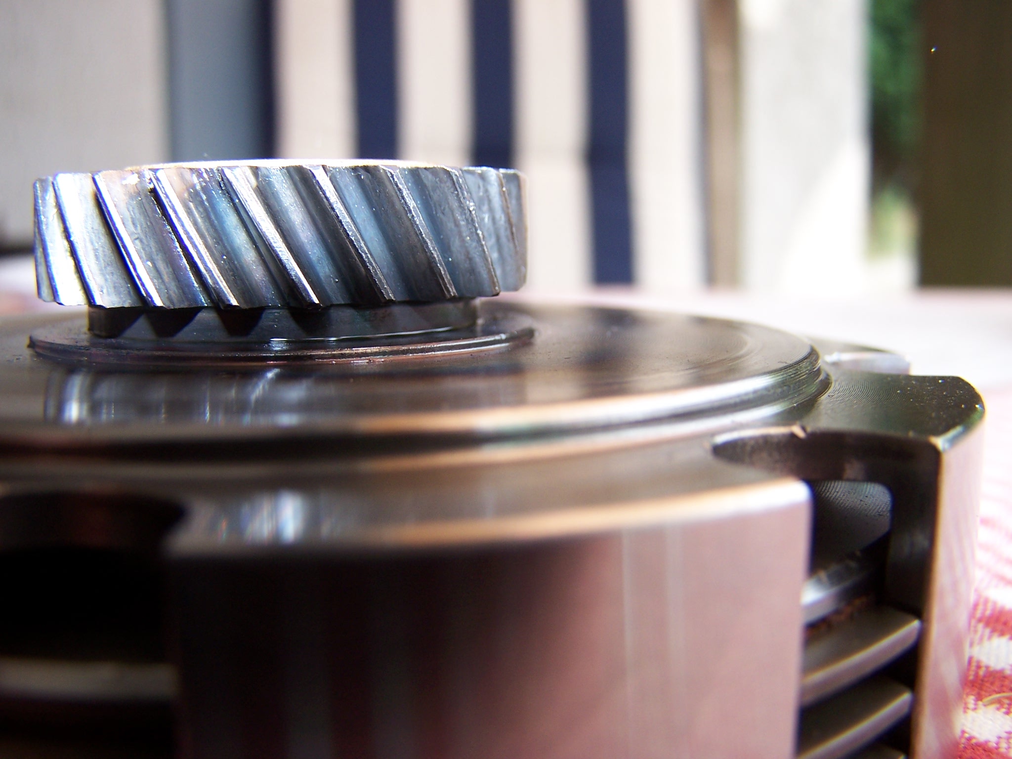

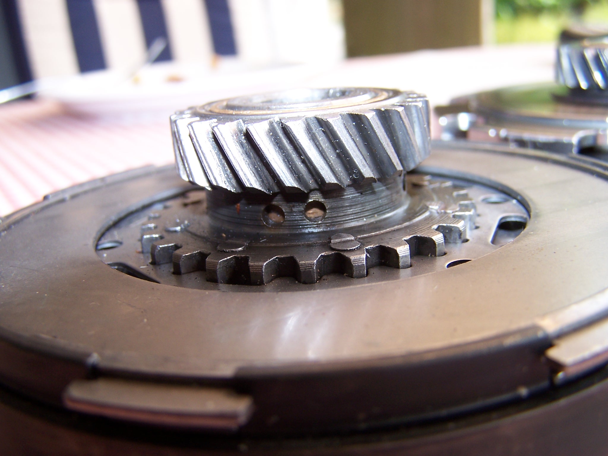

  6. Tja, im Nachhinein ist man immer schlauer. Aber gut wenn man aus Fehlern lernt! Löcher direkt an der Anlaufscheibe ist aber erst mal meine zweite Wahl! Bekomme Ende nächster Woche bescheidt ob das mit den Löchern funktioniert. Muß halt in der Nachtschicht laufen.

  8. Bohrungen sind gerade in der machen. Gestalltet sich aber nicht so einfach weil die Lage der Löcher einen langen Bohrer verlangt und das gehärtete Material die Sache auch nicht einfacher macht. Werde euch auf dem Laufenden halten. Edit meint das dass mit dem Öl mal passieren kann, aber selbst unser Jens lernt aus seinen Fehlern

  20. Luigi hat ja bei den Kupplungen auch Schmierbohrungen gemacht. Die scheinen auch eine Funktion zu haben. Ansonsten finde ich keinen Weg für das Öl an den Messingring und an die Anlaufscheibe zu kommen. Die Fliehkraft arbeitet hier auch Kontraproduktiv

  22. Habe da evtl. einen konstruktiven Fehler an der Kupplung gefunden. Jens sehen wir uns morgen beim Champ, dann würde ich meine These gerne mal mit dir besprechen.

  24. da habe ich auch direkt gedacht das kann doch eigentlich nicht funktionieren. Schieben wir das jetzt erst mal einfach auf einen Materialfehler der Anlaufscheibe Aber sollte nach dem Kölner Kurs die Scheibe wieder zerbröselt sein .......
