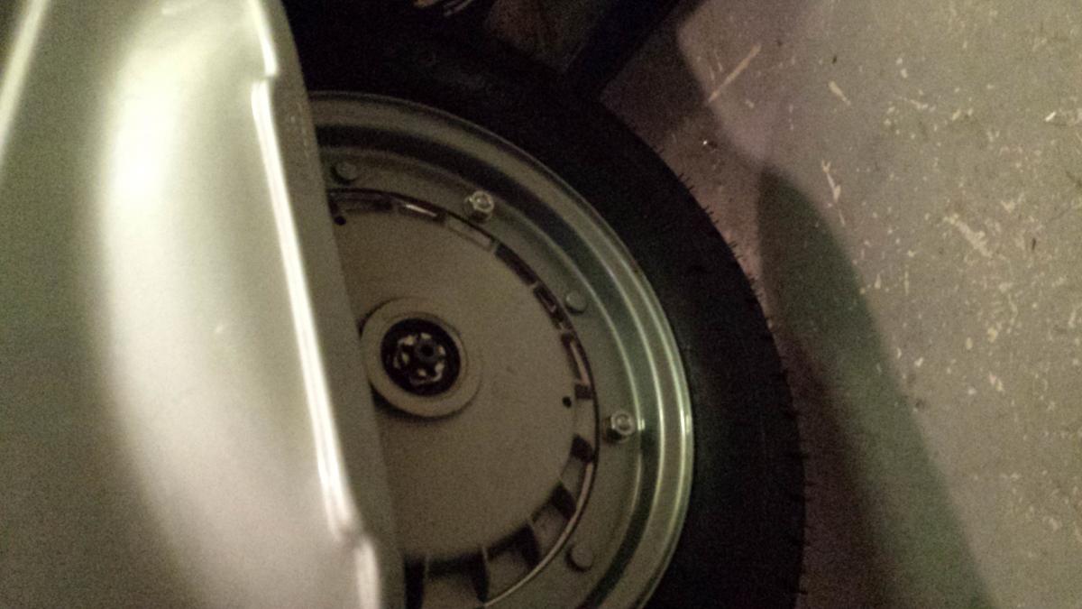

Danke euch erst mal! Unter der Trommel sieht es so aus wie auf dem Foto. Da scheint also alles richtig zu sein. Muss die Felge nicht so rum drauf wie vorne? Siehe Foto. Zum Spiel: Mutter ist fest. Hab zwar momentan nur ne Ratsch da gehabt aber 100nm waren das sicherlich. Hab noch mal ein wenig nachgezogen, würde dadurch nicht besser. Zum axial radial Spiel: es ist quasi radial, aber nur in vertikaler Kipprichtung. Also am auf 6 und 12 Uhr lässt sich das Rad kippen. 3 und 9 Uhr nicht. Es ist ca. 2mm. Man spürt und vor allem hört es. Kann mir nicht vorstellen, dass das normal ist?! -
HI, Ich restauriere zZt meine 73er Sprint. Moror habe ich komplett neu gelagert und gedichtet. Eben habe ich ihn in die frisch lackierte Karosse gehängt und das Hinterrad eingebaut. Jetzt habe ich 2 Probleme: 1. Das Rad schleift minimal am Kupplungsdeckel. Nicht so dass es das Rad bremst, aber es hat Kontakt. Reifengröße ist richtig 3.50x10. 2. Das Rad hat Spiel, wenn ich es oben und unten anfasse und kippel. Es klackert dabei. Wackel ich horizontal, ist alles gut. Hab grad etwas den Frust und weis nicht, woran es liegen könnte. Unter die Bremstrommel kommt doch kein Distanzstück, oder? Nur von Außen als Unterlage fur die Kronenmutter, richtig? Was kann da spiel haben und wieso ist das Rad so nah an der Kupplung? Danke! jochen
