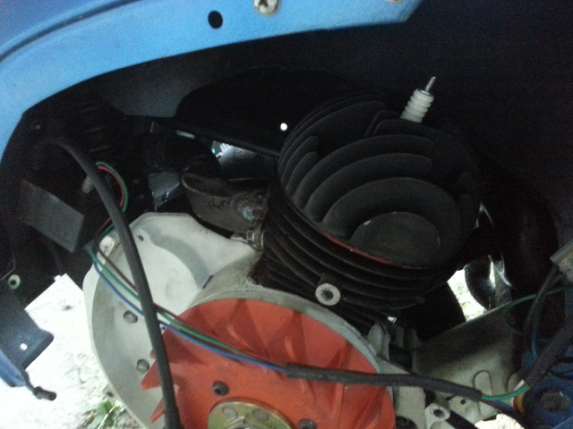

  4. Also zuviel Rückstau? Mist, rein vom Gefühl müsste sie über 70 gehen wenn sie ausdrehen würde :( Zündung hab ich gerade zurückgestellt, nochimmer arges Klingeln... Kann evtl mein bearbeiteter Zylinderkopf ohne gscheite Quetschkante auch mitschuld sein, oder die Steuerzeiten??
  5. Der Endtopf ist (noch) original, werd ihn vielleicht mal öffnen und ein Lochrohr/Dämmwolle rein. Hat jemand eine Idee warum der Motor jetzt klingelt und vorher nicht (gleiche Drehzahlen)?

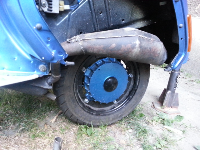

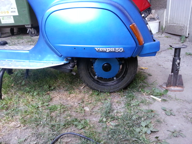

  6. Hi Forum, Da es hier noch kein Thema zu Stealth Tuning gibt, will ich mal anfangen: PK50XL2 Kat mit Originalzylinder, auf 16.5mm aufgebohrten Bing Originalvergaser, umgeschweißter Zirri Auspuff mit Endtopf von PK ohne Kat. Die erste Fahrt war bis auf den klingelnden Motor sehr vielversprechend, satter Druck und fängt im 4. Gang ab 40-50 zu ziehen an, nur ist ab 65 wegen Klingeln und wahrscheinlich Steuerzeiten schluss. Edit - Projekt ist fertig:
  7. Da du mit rotem Taferl fährst, und jeder den Polini kennt, ist das ein teures Risiko.. Evtl kannst du ihn um 5cm kürzen und nach oben versetzen, aber ob er dann noch gut läuft glaube ich weniger. Hab heute meinen Auspuff ferig bekommen, ein umgeschweißter Zirri mit Originalauspuff als Endschalldämpfer:
