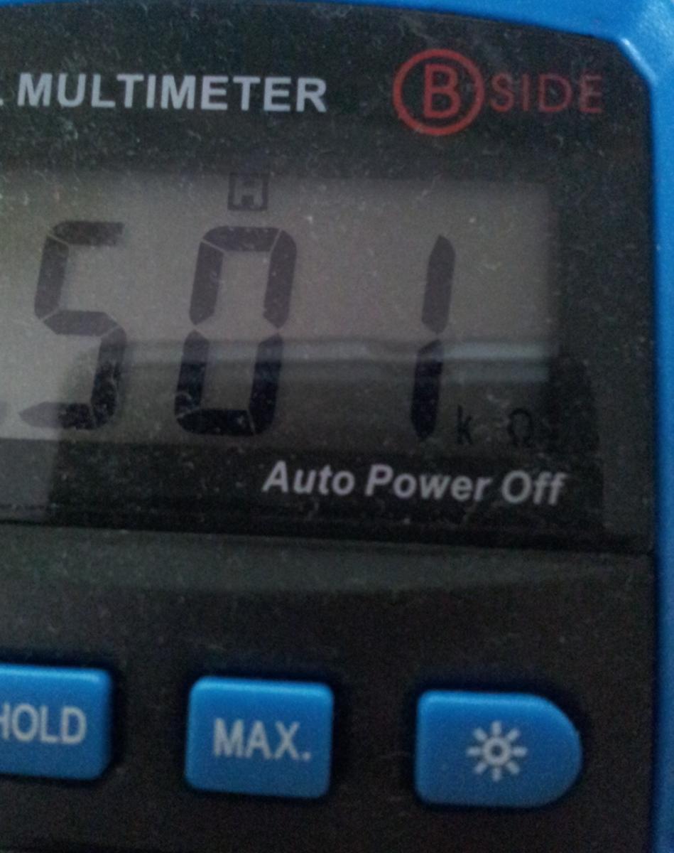

  6. Ja aber, 500 ohm +-5Ohm kommt da nicht ran. Ich mach gleich ein Bild
  7. Richtig da steht 500 Ohm. Ich habe aber 489 kOhm

  9. Rot auf Masse ist gemessen, Wert beträgt 111 Ohm. Pickup ist somit in Ordnung. Welches Grünes Kabel muss ich denn Messen? Edit: Ok, bekomme nur auf einem Draht nen wert. Dieser beträgt 489 kOhm. Also viel zu Hoch. Werde die Erregerspule ersetzen
