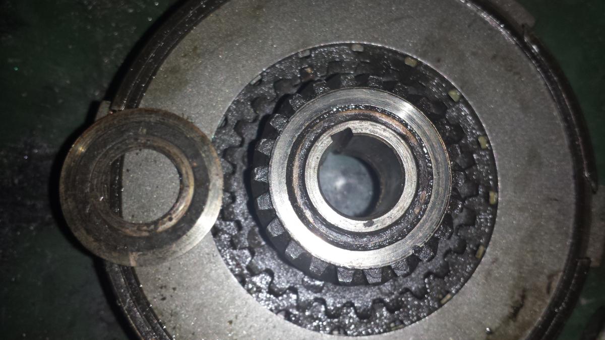

  6. Habe hier eine scheibe jetzt noch im kästchen gefunden, dachte erst es sei ne unterlegscheibe, da nur 1mm stark aber die sieht aus als hätte sie kontakt mit der kupplung gehabt Gruß
  7. Ja hatte ich vor. Was kommt jetzt unter die kupplung? Gruß

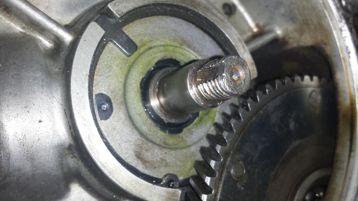

  11. Die kurbelwelle scheint unrund zu laufen. und nu ist mir der halbmond der kupplung ins getriebe gefolgen. Hat den jmd schonmal herausgeklopft bekommen? Frage bleibt, was bei der vba inter der kupplung hin kommt, also anlaufscheibe oä Gruß
  12. Hi, Ich habe meinen vba motor neu gelagert etc. Alle schrauben mutteen unterlegscheiben usw, habe ich in ein kästchen getan. Habe den motor wieder zusammengebaut und dann zuletzt die kupplung montiert. Jetzt dreht der motor nurnoch etxtrem schwer und scheint hängen zu bleiben. Habe unter die kupplung keine anlaufscheibe getan, da ich nichts in der art im kästchen hatte. Normal muss sowas aber drauf. weiß hier jmd wie die scheibe unter der kupplung aussieht und hat davon ein bild oder eine explosionszeichnung von dem motor? Vielen dank schonmal. Gruß
