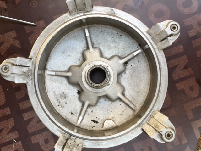

  12. Hallo zusammen, wollte noch Beendigung der Sommerferien meine V50 Spezial fertigmachen und bin jetzt dem Wahnsinn wirklich langsam nahe. Hole wohl gleich den grossen Vorschlaghammer raus. Zur Vorgeschichte: Ich habe die V50 letztes Jahr im Herbst gekauft (1.Hand) und hatte sie soweit zum Laufen gebracht. Was allerdings immer komisch war, war daß die Vespa, wenn sie vollgetankt war dann immer eine Riesenpfütze unter sich hatte, wenn sie gestanden ist. Ich habe dann den Benzinhahn getauscht, den Vergaser revidiert (Ultraschall, Schwimmer, Schwimmernadel, Dichtungen, etc..). Sie lief dann auch wieder sehr gut. Habe dann aus Euphorie vollgetankt und wieder Sprit verloren, Vespa springt nicht an und verliert Benzin (abgesoffen). Habe dann einen ganz neuen Vergaser (SHB 16/16H, ohne Hülse) gekauft und diesen dann festgemacht. Voller Hoffnung dann versucht anzuklicken. Nach dem dritten Kicker hat sich der Kickstarter dann gar nicht mehr bewegt. Mit gezogener Kupplung bewegt er sich noch. Wenn ich versuche anzuschieben, blockiert das Hinterrad, der Zylinder scheint fest zu sein. Auch das Polrad lässt sich nicht bewegen. Habt Ihr irgendeine Idee ?? Gruß Flinti
  13. Hallo, ich habe es geschafft.... Die Zähne waren wohl nicht mehr so doll. Habe ganz vorsichtig die Trommel gedreht und als diese dann gut auf der Welle saß, habe ich sie mit der Schraube für das Hinterrad eingedreht. Danke für Eure Hilfe
  14. Noch ein Nachtrag: Die Teilenummer der Bremstrommel ist Piaggio 990165-10, lt. Tante Google ist das die hintere Bremstrommel.
  15. Die vordere Trommel habe ich hinten probiert, ging gar nicht, die sieht auch "gewölbter" aus. Was komisch ist, ist eben dass sich da gar nix tut beim draufschieben....
  16. Ja ist alles original. Habe das Teil von einem 80-jährigen, der da definitiv nichts gebastelt hat. Oder soll ich den Motor noch einmal rausmachen und die Trommel im ausgebauten Zustand versuchen anzubringen ?
  17. Habe es nicht geschafft, die Bremstrommel auf die Hauptwelle zu bekommen. Das sind genau die Teile, die ich vom Roller runtergemacht habe. Ich denke schon, dass das Originalteile sind. Das ist ja das komische. Die Trommel sollte sich doch so zumindest auf die Hauptwelle schieben lassen.
  18. Hallo, was eben komisch ist, ist dass wenn ich die Bremsankerplatte abmache, geht die Bremstrommel auf die Bremsankerplatte drauf. Deshalb sollten eigentlich die Beläge passen und eine Verdrehung des Pins auch nicht das Problem sein. Die Bremstrommel sollte doch bei ausgebauter Bremsankerplatte auf die Welle des Primär problemlos draufgehen. Das geht eben auch nicht. Ich prüfe trotzdem nochmal Eure Empfehlungen. Danke Flint

  20. Hallo, ich habe an meiner V50 Spezial heute den Motor eingebaut und wollte dann zuletzt auch noch die Bremstrommel und den Reifen hinten draufmachen. Das hat leider nicht geklappt. Ich kriege die Bremstrommel nicht mehr drauf. Was habe ich gemacht/probiert: Neue Bremsbeläge hinten, neuer Wedi auf der Bremsankerplatte. Die Bremstrommel geht auf die Bremsankerplatte, wenn diese noch nicht am Motor mit den 3 Muttern befestigt ist. Wenn ich die Bremsankerplatte dann befestige und versuche die Bremstrommel dann auf die Welle hinten draufzustehen, geht das nicht. Gewalt will ich nicht anwenden. Die Welle hinten dreht sich sehr leicht. Habt Ihr irgendeine Idee ? ANbei noch zwei Bilder: Habe Megafrust... Flint
