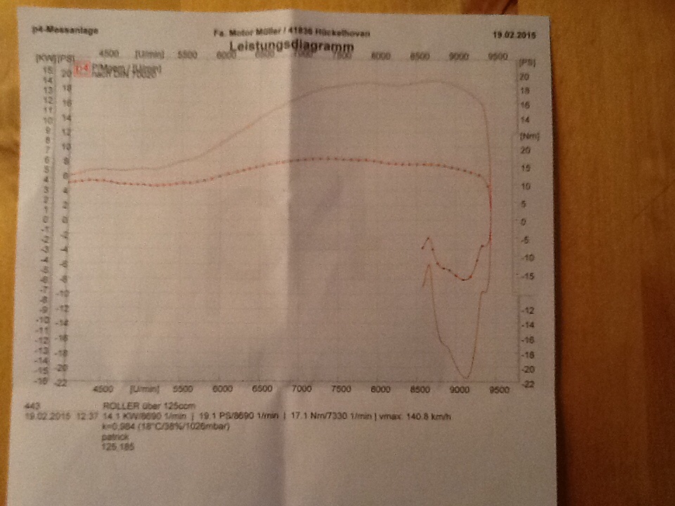

  17. hallo zusammen , hab an meiner px elektrische probleme. mir gehen immer wieder elektrische bauteile kaputt ( leuchtmittel,blinker, usw.). bauteile gehen nicht nach einer bestimmten zeit kaputt sondern wahrlos. am regler kommen drehzahlabhänig ca. 30-50 v wechselspannung an (hab noch nicht bei voller drehzahl gemessen) und der regler gibt ca.12v wechselspannung raus. die elktrischeanlage fällt immer bei voller fahrt aus (genau kann ich das nicht sagen vermute bei vollgas). hab schon nach masseschluss oder kurzschluss gesucht aber nichts gefunden. wer könnte mir da vielleicht weiter helfen? gruss patrick P.S.: Wenn das wichtig ist : motor px 80 177 polini 20ps

  19. End Set up Motorgehäuse PX 80 ( aufgespindelt und Kanäle bearbeitet) 177 Polini (Oben abgedreht und unten unterlegt ) Auslass Höher breiter MMW Kopf 8er Zündkerze GS Kolben S&S glockenwelle RD 350 Membran Malossi ( Gehäuse einlass max. Aufgemacht , nicht geschweißt ) DELLO Vergaser 28 PHB ( 135 HD) Unterdruck Benzinpumpe 150er sprint Getriebe Sip übersetzung 23/64 (wird aber noch geändert auf 22 weil er im 4 einen Hänger hat) Cnc DOG Kupplungs Korb ( geändert von 3 auf 4 Beläge ) Steuerzeiten 124/185 PM EVO Auspuff Lüra noch 2200g wird noch geändert auf 1600g oder 1100g weil er untenrum was schwach ist auf der Brust Zündung auf 19 Grad Werde wohl noch Kleinigkeiten optimieren aber im gross u d ganzen läuft er gut .
  20. Hallo Leute Wollte mich noch mal kurz bei euch bedanken. Habe das Problem in den Griff bekommen . Hauptproblem lag an den Steuerzeiten . Erliegen jetzt 19.5 PS . Alles top Danke
