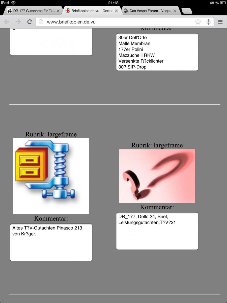

  19. Moin zusammen, ich habe ich meine PX 125 einen 177 Polini (P&P), 24si 122 HD (Wanne angepasst), Luftfilter mit löcher, Sip Road und Polini 23/64 Primär verbaut. Da ich wegen einer undichtigkeit Spalten muss überlege ich direkt die Welle zu ändern. Macht eine 60 Welle mit den Komponenten Sinn? Oder 57 Rennwelle? Wollte zusätzlich noch ein leichteres Lüra anbauen und direkt die Uberströmer an den Zylinder anpassen. Was meinen die Experten??? LG Basti
  20. Leider nix hinterlegt ...
  21. Hi ihr lieben, ich würde gerne meinen 125 Motor (vnx1m) mit dem verbauten 177 DR in meine P80X bj 83 eintragen lassen. Habe aber keine Gutachten, wer kann helfen ? Lg Basti
