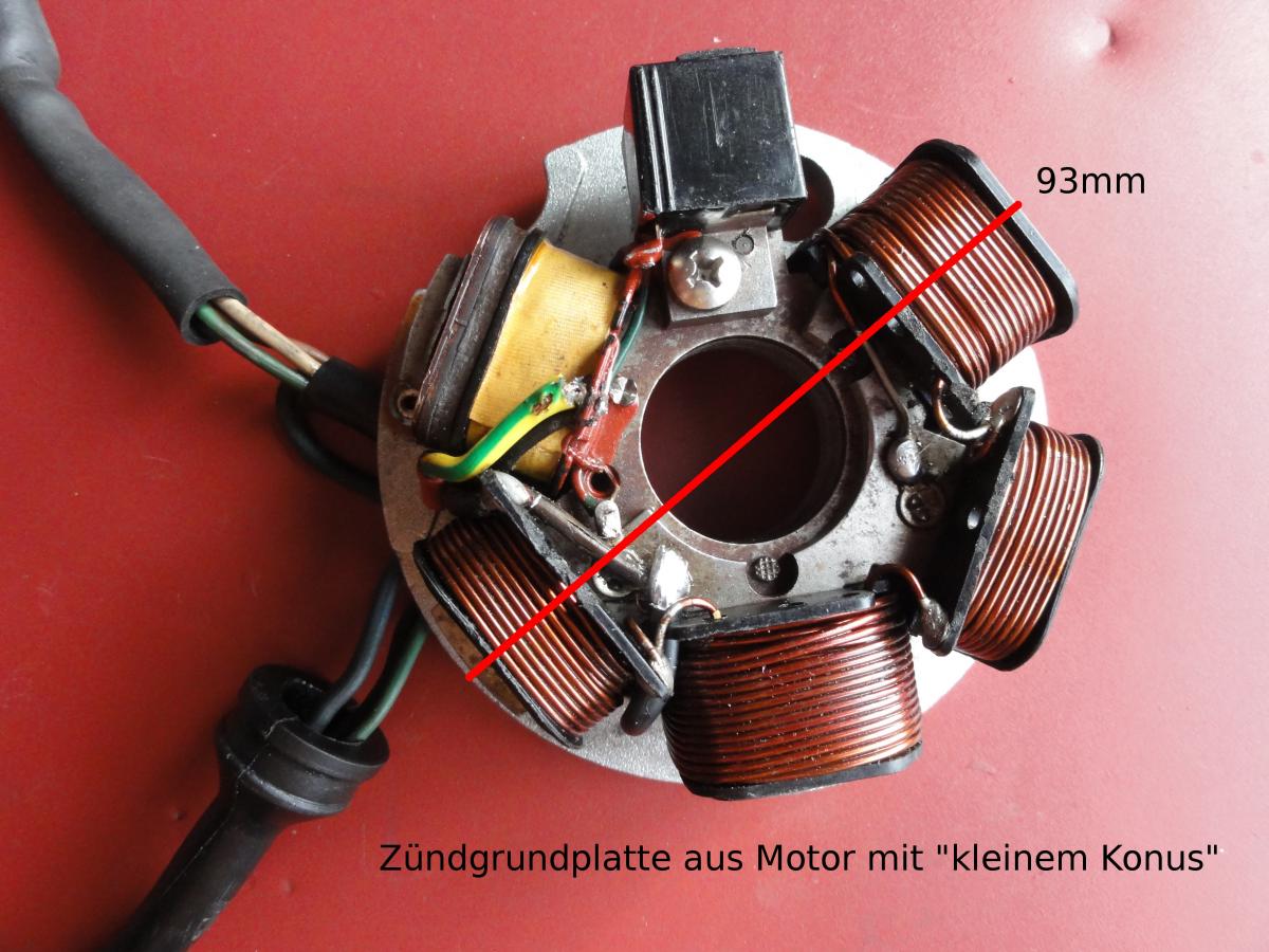

Also ich habe jetzt mal alles was an Infos geht heraus gesammelt: mit den Motornummern bekomme ich bei scooterhelp beide male kein Ergebnis. Ich habe in der Vespa einen Spannungsregler. Die vorhin verbaute (und funktionierende) Zündung hat 5 Spulen und war auf dem vorhin verbauten Motor mit dem "kleinen Konus". Die jetzige Zündgrundplatte hat 4 Spulen und ist auf dem Motor mit dem "großen Konus" verbaut, den ich jetzt ja auch einbauen möchte. Beide Zündgrundplatten haben dieselbe Kabelanzahl und auch dieselben Kabelfarben. Den Rest könnt Ihr auf den Bilder sehen Was ich jetzt eigentlich wissen möchte: welche Zündgrundplatte und welches Polrad brauche ich nun um meine Vespa zum laufen zu bringen? Vielleicht hat ja jemand einen Link zu den bekannten Shops oder auch gebraucht etwas herumliegen.
Also habe ich bei einer unterschiedlichen Spulenanzahl auch ein anderes Polrad mit dementsprechenden Magneten? Ich werde heute auch meine beiden Zündungen und Polräder vermessen und stelle euch Bilder rein... Könnte es sich bei der 4-spuligen um eine 6V handeln? Baujahre der beiden Motoren werde ich auch noch ausfindig machen...
Kann mir mal jemand erklären was es mit den Innendurchmessern der PK Polräder und der Zündgründplatten auf sich hat Ich habe hier eine 4-spulige Zündung aus einer PK XL mit dem dazu passenden 20mm Polrad liegen, die andere Zündgrundplatte hat 5 Spulen und stammt aus einer PK S... Wieder passend dazu das 19mm Polrad. Jetzt haben aber die Polräder einen unterschiedlichen Innendurchmesser - Das 19mm ist größer als das 20mm. Hängt der Durchmesser also von der Zündgrundplatte und deren Spulenanzahl ab, giusto? Gibt es verschiedene Polräder für Zündgrundplatten mit verschieden vielen Spulen oder mittlerweile nur mehr ein Einheitspolrad? Ich würde ganz gerne die vorhandene 5-spulige ZGP in den 20mm Motor aus der XL einbauen, welches Polrad brauche ich jetzt aber dafür? Bin im Moment recht verwirrt durch die verschiedenen Größen und Zündungen Wenn ich die 4-spulige Zündung einbaue passiert folgendes: - Lichter brennen immer während dem Treten (keine Batterie), egal ob Zündung angeschaltet oder nicht, auch wenn der Schlüssel nicht mal steckt - Zündfunke scheint unregelmäßig zu sein, aber stark Danke im voraus! liebe Grüße, MadB

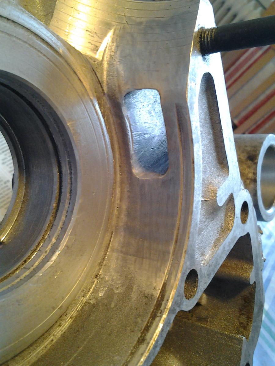

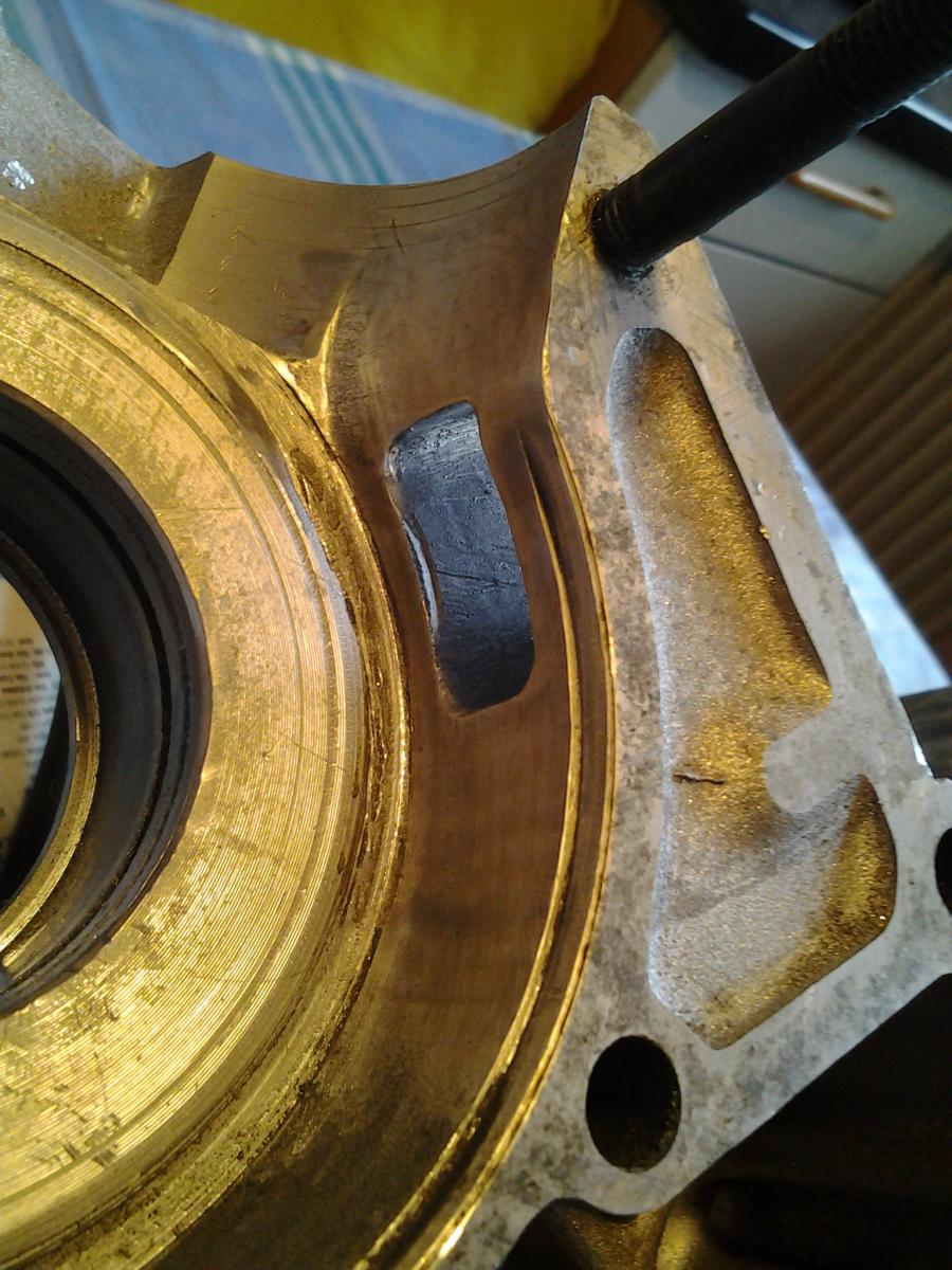

Guten Abend! Ich möchte einen 85er D.R., eine (auf Kurzhub angepasste) ETS-Banane und eben einen 19er Membranstutzen mit 19er Vergaser in meinen XL1 Motor verbauen. Drehschieberdichtfläche habe ich schon entfernt aber ich bin noch unsicher was mit dem Einlass selbst passieren soll? Soll ich ihn auffräsen? Mir scheint als wäre (speziell zur Radseite) kaum noch Platz bzw.Material vorhanden... Edith möchte noch sagen, dass es keine Rennsau werden soll aus der das Maximum heraugeholt wird... Soll einfach nur anständig und gut fahren. Danke! MadB -

Habe den Drehschieber jetzt komplett entfernt und meine ersten Versuche im strömungsgünstigen fräsen gemacht... Was sind Eure Meinungen dazu? Der Motor soll mit einem 85er D.R., der ETS Banane und eben einem 19er Membran gefahren werden. Passt der EInlass und meine Fräsarbeiten dafür oder soll ich noch etwas verbessern/was soll ich verbessern?
