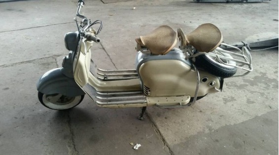

  11. Hallo Kollegen, ich suche jemand der mir eine grobe Preisschätzung geben kann. Es geht um eine Lambretta NSU mit folgenden Randbedingungen: Baujahr 1954 TÜV vorhanden, Papiere vorhanden aber nicht mehr Original Lack könnte Original sein, Zustand in Ordnung. Kein Rost nennenswerter Rost Fahrzeug läuft bis auf ein paar Einstellungsarbeiten Allgemeinzustand gut. Wie würdet Ihr ein solches Fahrzeug ansetzen? Photo Anhang. Ich bedanke mich, Gruß Toni
  12. Hallo Herbert, eine Frage da Du ja ein Fachmann zu sein scheinst. Was würdest Du für eine Lambretta NSU 125 Bj 1954 mit neu TÜV und gutem Zustand (nicht top aber gut) zahlen? Danke Dir für Dein Feedback, Toni

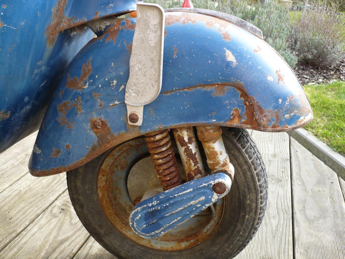

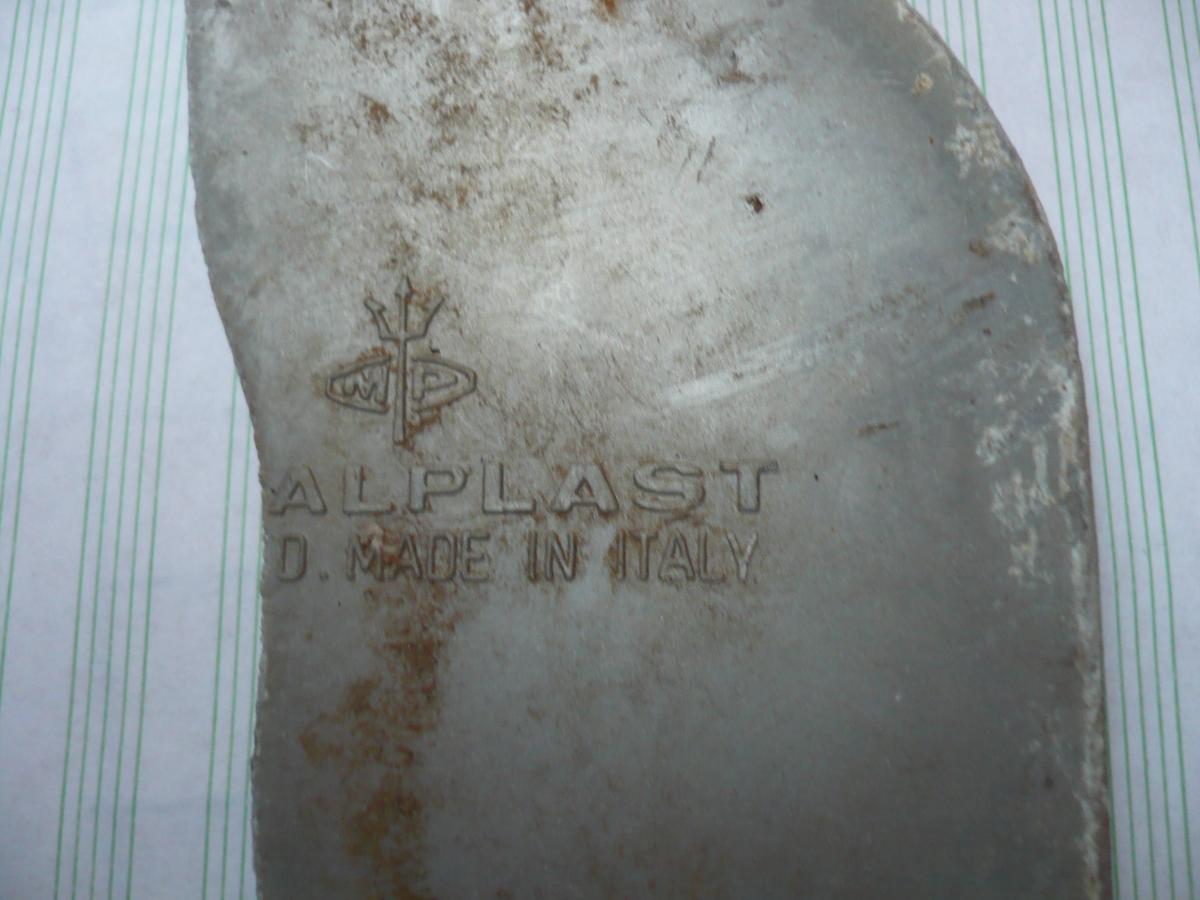

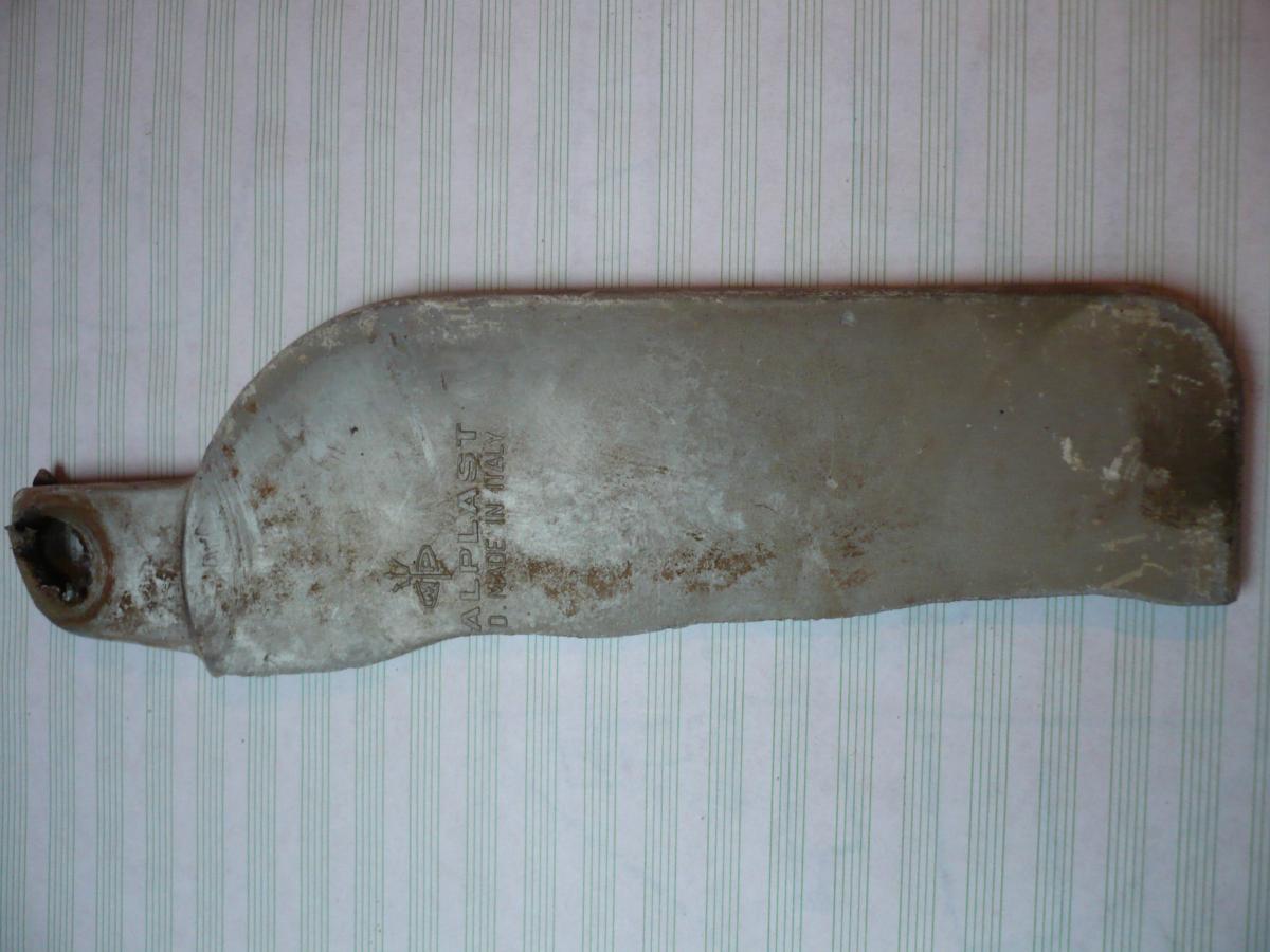

  18. Hallo liebe Kollegen und Hobby-Spürnasen, ich habe eine originale Vespa VNB aus Italien importiert und auf dem Kotflügel befand sich ein Typenschild, leider ohne Inhalt. Da das Schild selbst in der Mitte durchgebrochen ist und ich nur die eine Seite habe, kann ich auf der Rückseite nur 'alplast' lesen sowie die Initialien MP. Eine Internetrecherche hat mich nicht wirklich weiter gebracht. Gibt es jemand der mir sagen kann wer diese Firma ist, wo ich ein solches Typenschild herbekommen könnte und am wichtigsten, welche Angaben befanden sich auf diesem Schild. Ich vermute mal der Vespatyp, vielleicht Fahrgestellnummer, vielleicht aber auch das Menú des nächsten Pizzabeckers... die Italiener sind ja manchmal unberechenbar. Bin für jeden Hinweis alla XY dankbar! Gruß Toni
