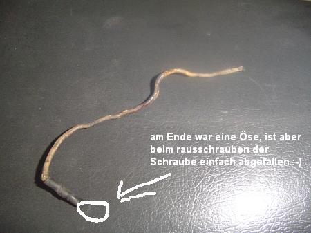

Erdungskabel Lüfterradabdeckung - PX80
FineUsefulThings antwortete auf FineUsefulThings's Thema in Vespa PX, T5, Cosa etc.
vielen Dank für den Schaltplan; schon wieder ein gaaanz wenig schlauer. Ich habe eben nochmal geschaut, aus dieser CDI Zündbox kommt nur noch das lange, dickere Kabel wo auch der Kerzenstecker dran ist, also keine Litze wie FeatR meinte, schade, schade... Nun meine Überlegung: einfach mal ohne versuchen, wie hier auch beschrieben; ich werde dann nach 1000km fahren oder schieben berichten.. VLG, -
danke für die Info, Mr. Schmidt, wenn Du mir jetzt noch sagst, was ein Killschalter ist ??? -
Hallo, also vielen lieben Dank für die Infos. Evtl. dumme Frage, aber was ist diese CDI ?? Ich habe mal ein paar Bilder angefertigt; auf dem ersten das besagte Kabel, dann habe ich mal diese Plastikbox, die über dem Lüftradsitz, geöffnet aber da scheint alles vollständig zu sein bzw. ich kann so spontan nicht erkennen, dass dort ein Kabel fehlt. Wo nun hin mit diesem Kabel ?? Danke schööön, Sabrina -
Hallo zusammen, ich hoffe, es sind einige Technikfreaks heute online und zwar habe ich mir für meine 81iger PX80 eine neue Lüferradabdeckung geholt; nach 31 Jahren war die Originale doch sehr verrostet und nicht mehr hübsch. Nun habe ich bei der Demontage entweder was kaputt gemacht oder es war eh nicht richtig angeschlossen: an der mittleren Schraube links der Lüfterradabdeckung hängt ein braunes Kabel, dieses Kabel ist mit der Schraube, die das Lüfterrad hällt, verbunden aber nach oben führt dieses ca. 5 cm lange Kabel ins Leere. Meine Frage: wo gehört dieses Kabel ran bzw. wo muss ich es anschliessen oder kann das Kabel weg ?? Fragen über Fragen... Vielen Dank für ein paar Infos und einen schönen Tag wünscht, Sabrina
