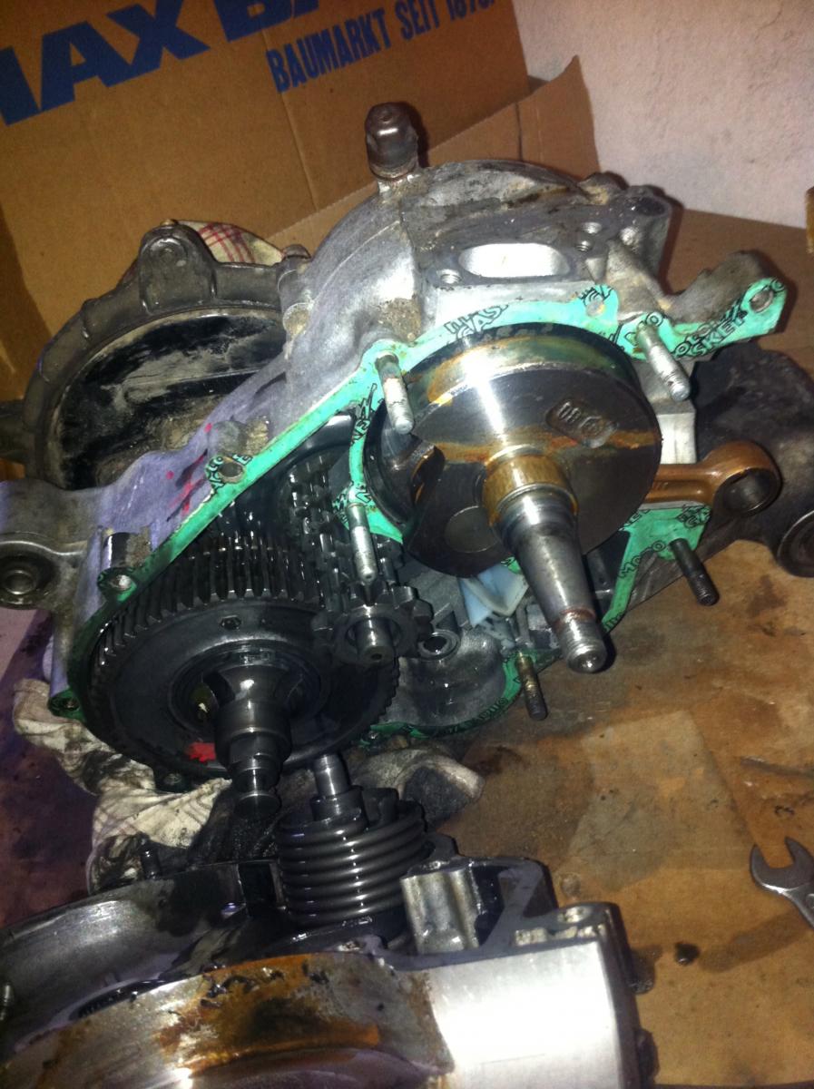

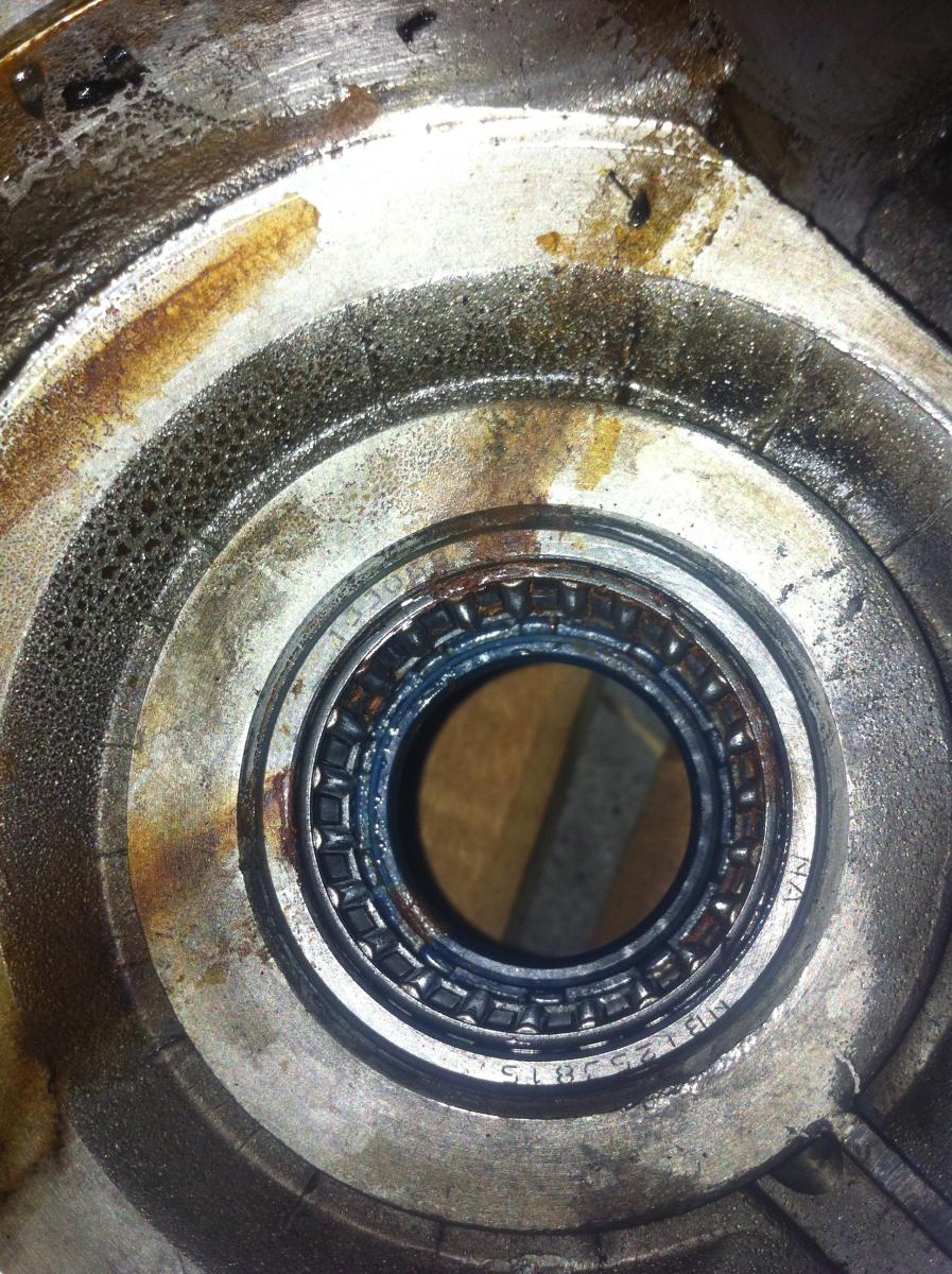

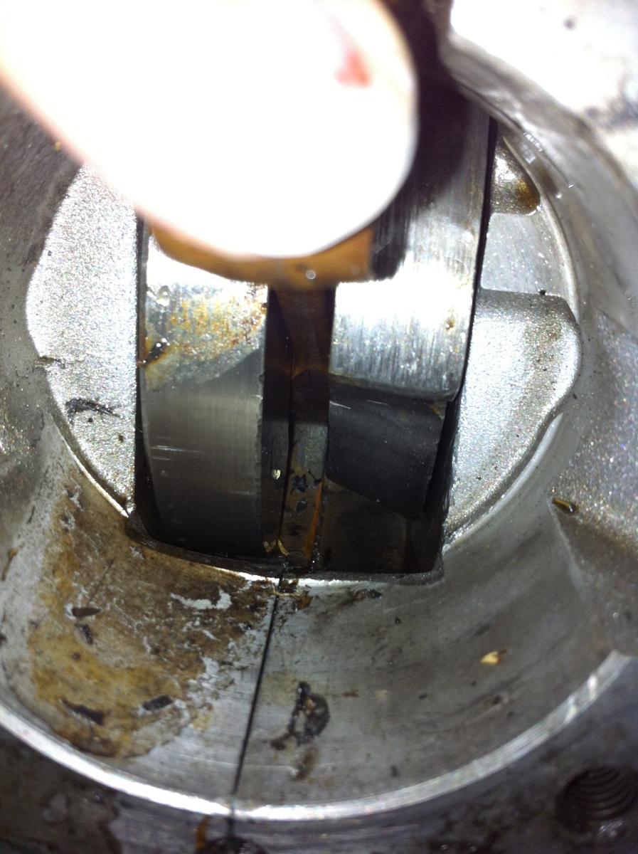

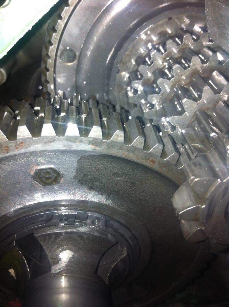

  1. Achso, unteres pleuellager. Hmm, das ist wirklich doof. Hast ne Idee?
  2. Wie lang der Motor nicht mehr lief kann ich leider nicht sagen. Anscheinend zu lang Naja, er stand auch ohne Vergaserdeckel rum, also wird wohl wirklich Wasser rein gelaufen sein. Naja, dann mach ich dat Dingen mal ordentlich sauber und tausch alle Lager, dann sollte ja alles wieder gut sein. Am Getriebe könnt ich ja ein bisschen mit Rostumwandler drauf rum malen, damit sich der Rost nicht weiter ausbreitet. Oder ist das ne blöde Idee?
  3. Hi Leute, ich hab vorhin angefangen, meinen Motor zu zerlegen und festgestellt, dass diverse Teile im Motor Rost angesetzt haben. Ist nicht dramatisch würde ich sagen, aber wär super wenn mal jemand seinen Senf zu meiner Mühle abgeben könnte, siehe Fotos. Auf jeden Fall verbaue ich das sorglos-Paket, also dürfte ich dann zumindest keine Probleme mehr mit Lagern und Dichtungen haben. Aber ich frag mich schon, wie der Rost da rein kommt. Das LiMa-seitige Wellenlager ist total verrostet. Fühlt sich richtig sandig an, wenn man es bewegt. Thomas
