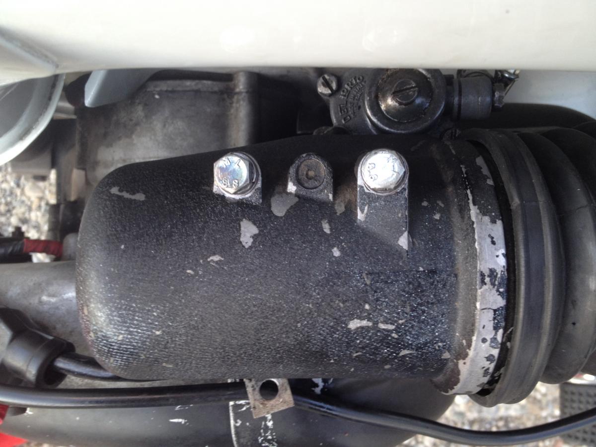

Hallo, Kann mir jemand sagen, was es sich mit dem Loch zwischen den beiden Befestigungsschrauben bei meinem Luftfilter (GS160 1. Serie) auf sich hat? Welche Funktion hat das Loch? Schaut original aus ist bei mir aber mit einem Gummi zugestopft. Gehört das so oder sollte das Loch frei sein? -
