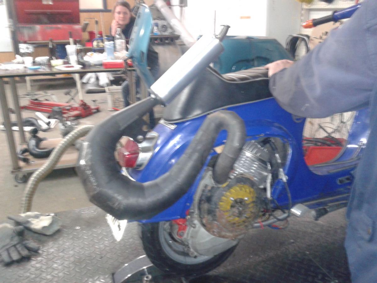

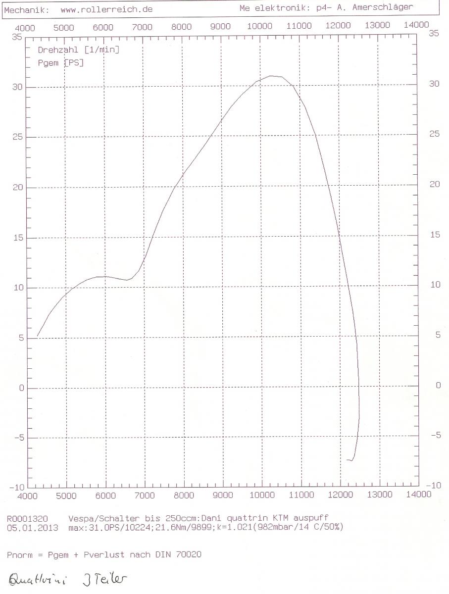

1.diagramm falc anlage die erste die es gab. 2.diagramm umgeschweister ktm 125 er auspuff. 3.diagramm dse 2 1. foto 4.diagramm gürteltier eigenbau von andy.2.foto 5. diagramm viper glaub von taffspeed.3.foto die erste anlage ist sf und auf seite 36 big bertha. ktm anlage ist auch auf sf umgeschwießt. die viper oder der dse bizelt mich auch auf der strasse zu probieren.

Hallo ergebnis vom gestrigen prüfstandabenn. alles gleiche bedüsung quattrini 60x58, keihin 40 hd 165 nd 42 steuerzeiten 193 130. zum spass mal px 200 er anlagen mit falckrümmer montiert. interressant ist die leistung und das drehmoment bei der drehzahl
