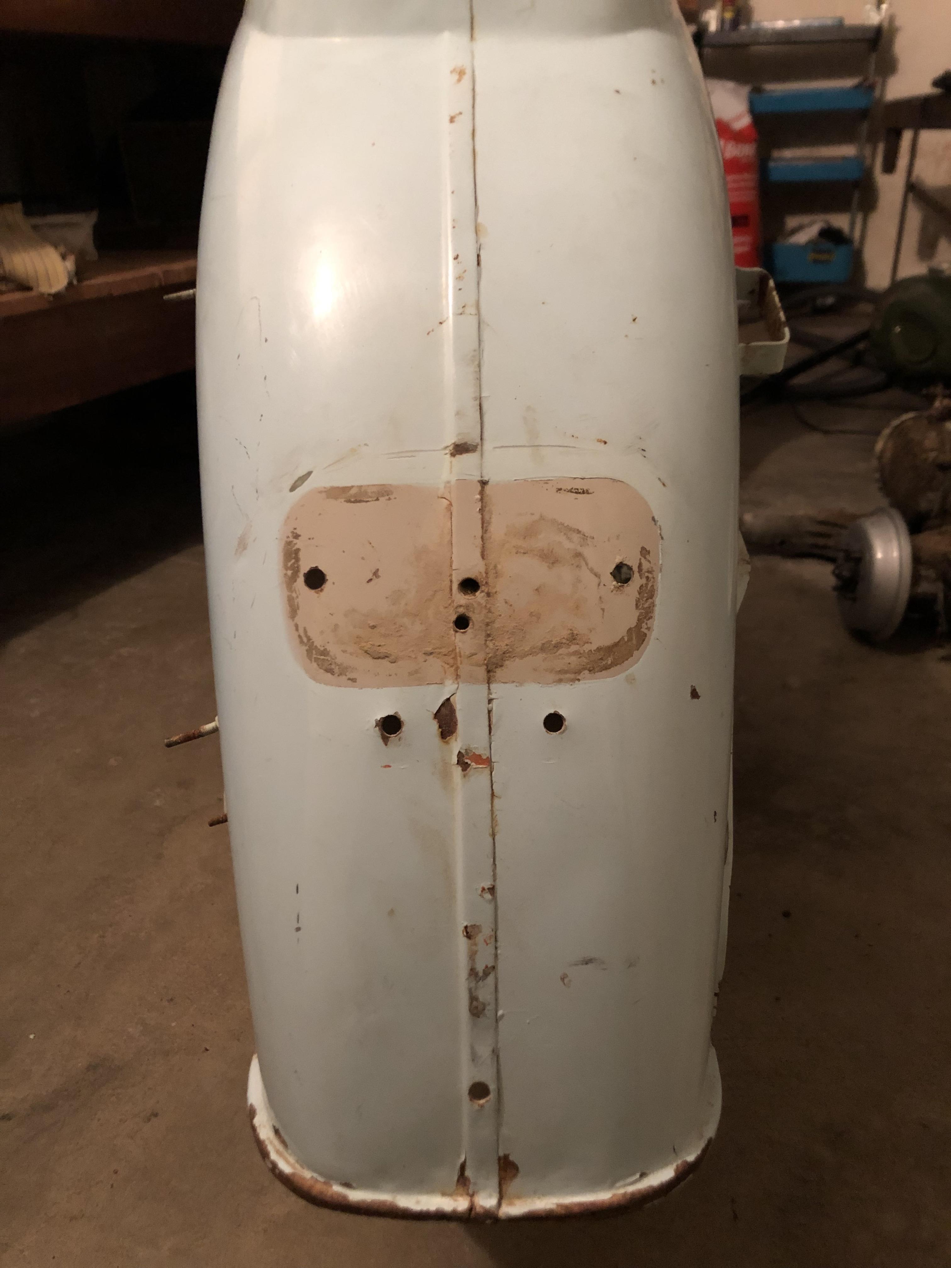

  11. Guten Morgen, Gemeinde, ich suche ein komplettes Prismaluce Zubehör-Rücklicht für die VNA, wie abgebildet. Gerne auch nur das Stoplichtglas und die Messing-Innereien. Grüße bei Vmax 70 ... Remco
