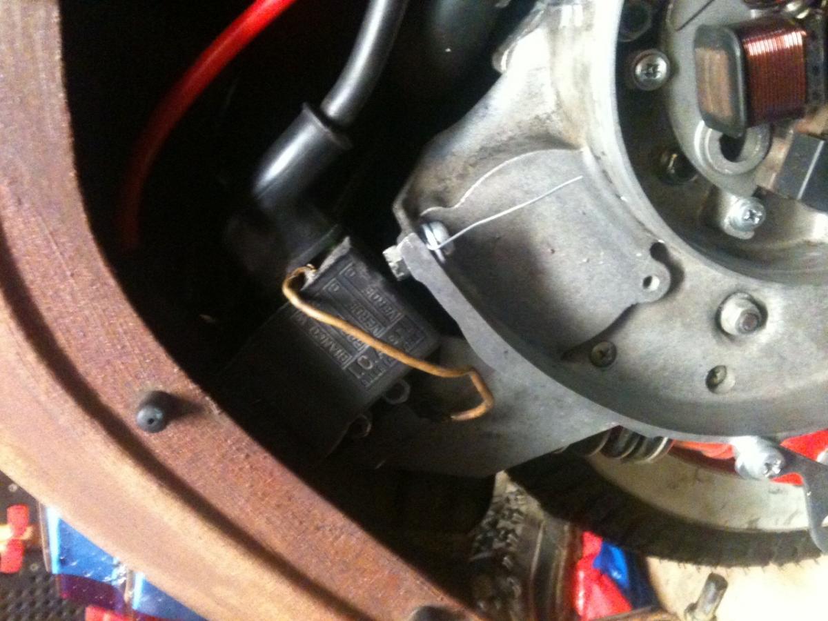

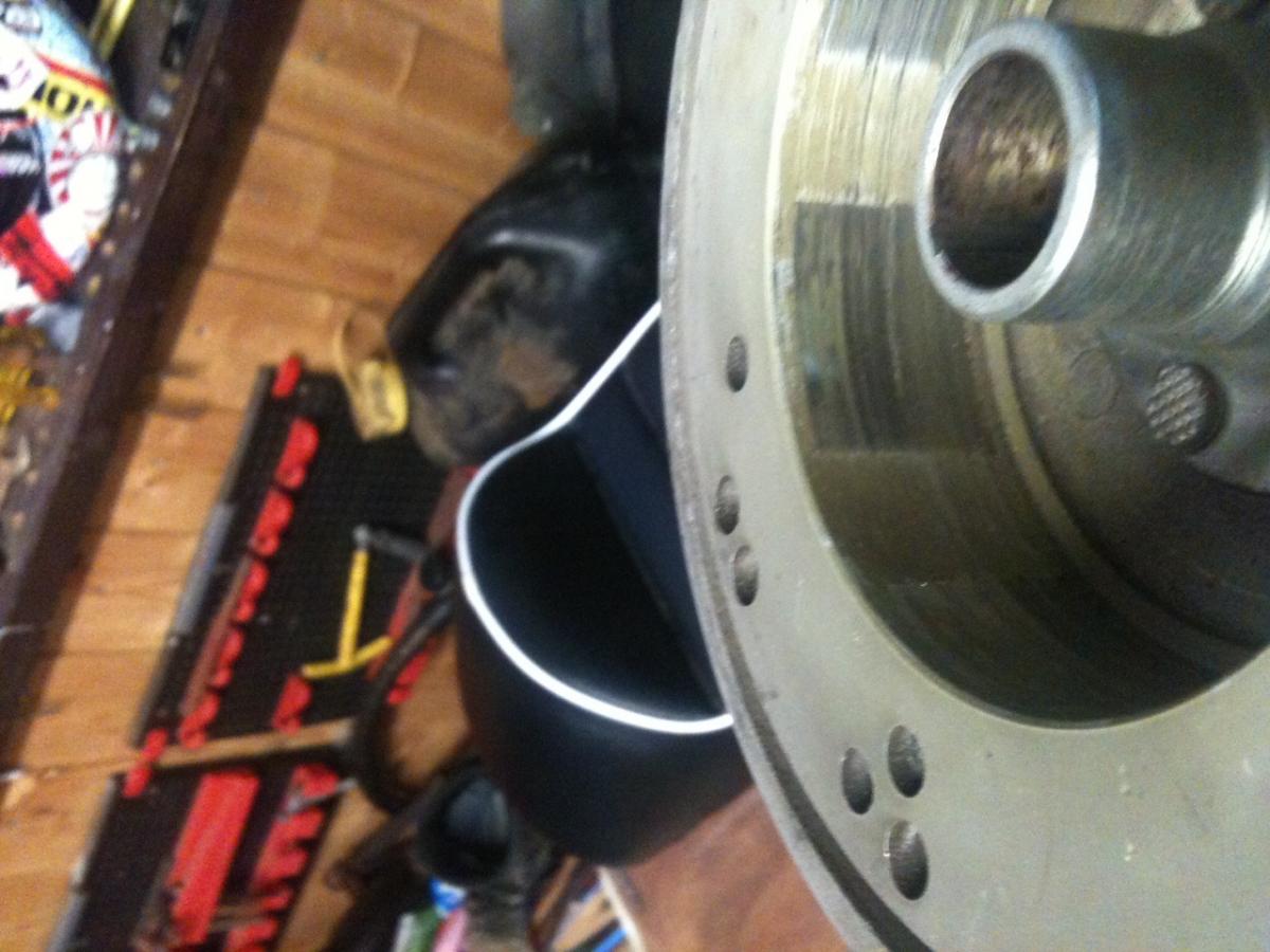

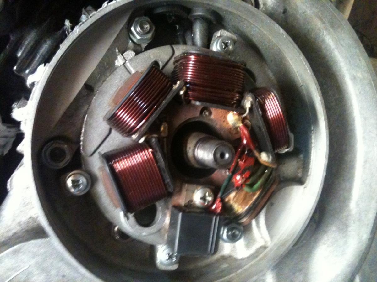

  1. Hallo Leute! Meine Vespa möchte nicht mehr. Was ist passiert? Ich hatte einen Klemmer und hab den Zylinder runter genommen um den Schaden unter die Lupe zu nehmen. Dabei stellte sich heraus das der Schaden zum Glück nicht groß war. Bei der Gelegenheit habe ich meine Quetschkante verkleinert, mittels Schleifpapier. Wieviel Millimeter die jetzt hat kann ich nicht genau sagen. Alles zusammen gebaut und sie lief wieder. Aber nur 20 Kilometer, dann ist sie einfach am Berg ausgegangen. Seitdem geht sie nicht mehr an. Vor Ort hatte ich keinen Zündfunken, jetzt in der Werkstatt habe ich nen Zündfunken aber sie will nicht. Was hab ich bis jetzt gemacht? Neue Zündkerze rein, Zündung auf original Stellung eingestellt, Vergaser gecheckt, neuen Benzinschlauch (Benzin kommt an), Tank auch offen gelassen, CDI getauscht, Bremsenreiniger benutzt, Startpilot benutzt Mein Setup. DR 102ccm Shbc1919E Vergaser (Hd85/ Nd45) 3.00 Übersetzung Original Luftfilter mit 12 Löchern anstatt 4 Mazzu Rennwelle Original 12V Original Banane Was mach ich jetzt noch falsch? Habe ich was nicht beachtet? Kann das mit dem Klemmer oder der Quetschkante zusammen hängen? Ich hoffe Ihr könnt mir helfen. Hab einfach noch nen paar Fotos dabei.
