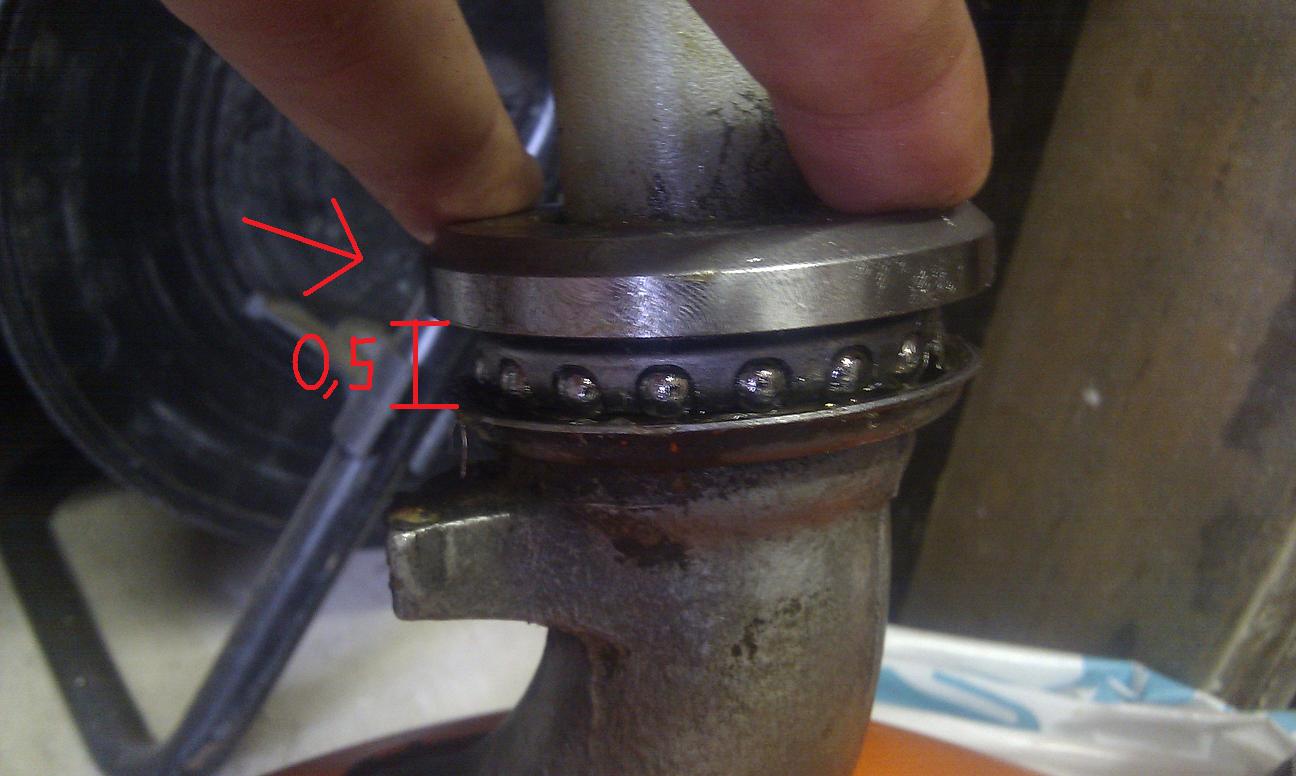

Versteh ich das richtig.... Ich nehm alles wieder ab,( der untere Teller bleibt ja dran ) Und dann 28 und dann 29. Und die 30 ist dann das Ding was im Rahmen sitzt? Und das Kugellager ist auf den Bildern auch Falsch rum oder? Ich hab das Ding wie Lego hin und her gesteckt, Und mir wa immer die 30 im weg, aber wenn das nun das Teil ist, welches in den Rahmen gehört, dann macht das alles auch wieder einen Sinn! Also vielen Dank schonmal. -
Moin Jungs. Also erstmal hab die Suche benutzt, und das hat mich auch schon n bischen weiter gebracht, aber so wirklich 100% sind meine Fragen nicht beantwortet! Vieleicht kann mir einer von euch ja helfen... Ich bin gerad dabei, eine V50 gerad wieder aufzubauen. Nun bin ich gerad in dem Schritt, die Gabel wieder zusammen zu setzen. Das fürht mich dann zu folgendem Problem! ( Also hab schonmal gesehen, dass ich das Kugellager falsch herum drin hab! ) 1. Bild: Muss der Überwurf ( Roter Pfeil ), auf dem das Lager sitz, noch irgendwie aufgepresst werden? Denn wenn ich die Gabel in den Rahmen stecke, geht sie nicht ganz rein. Es fehlen c.a. 1 cm bis die Gabel richtig drin stizt! Ich habe aber an der Schale im RAhmen nichts verändert! 2. Bild: Was zum Teufel, ist das für ein Teil? Das passt da überhaupt nicht hin? So wie auf dem Bild zu sehen hab ich einen 0,5cm langen Spalt der meiner Meinung nach da überhaut nicht hin gehört! Also vielen Dank schonmal. Mfg: Sascha
