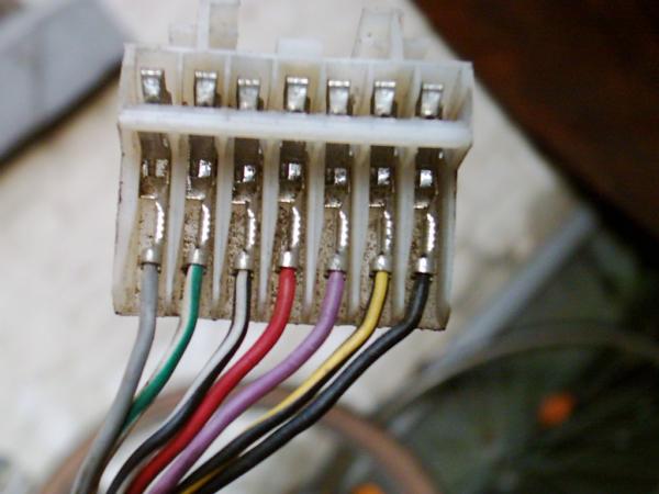

mal eine Kleine Frage : Wo werden diese Beiden Kabel genau angeschlossen ? Ist eine Vespa PX125 Elestart von BJ 98!
Nix Killschalter.
Das längere Kabel ist Plus zum Anlassermotor, da steht so'n Schräubchen ab, da kommt's drauf und der Gumminupsi (bei dir am falschen Kabel) drüber. Das andere ist Masse, kommt an die obere Lüfterradabdeckungsschraube.

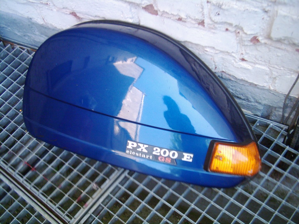

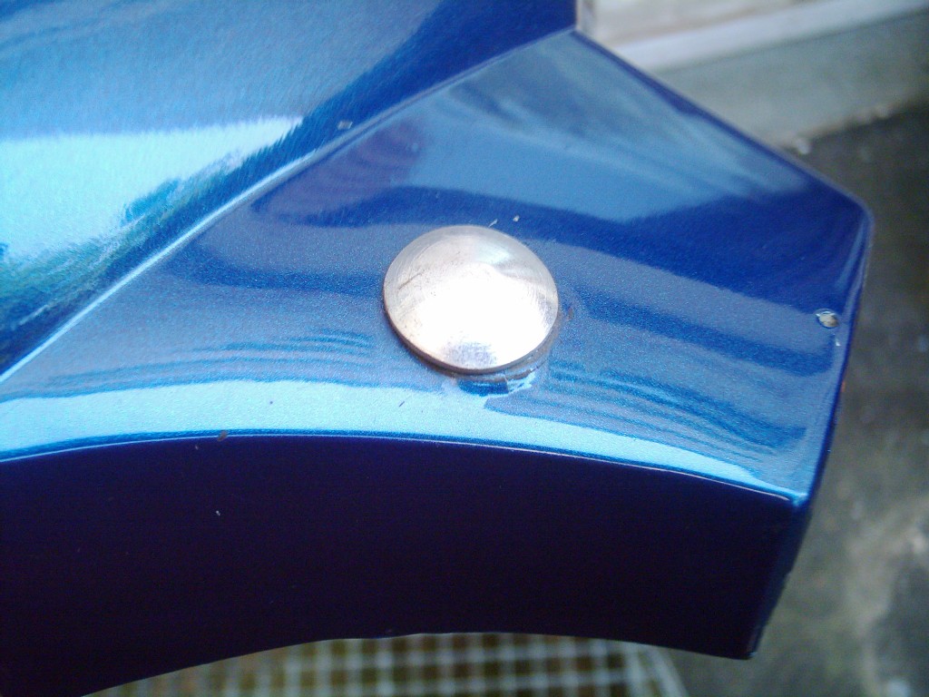

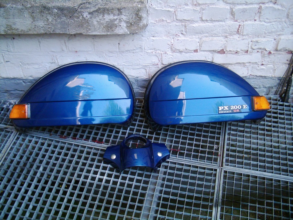

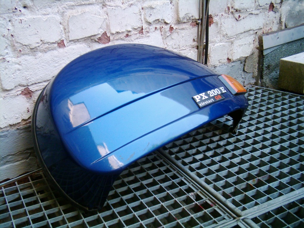

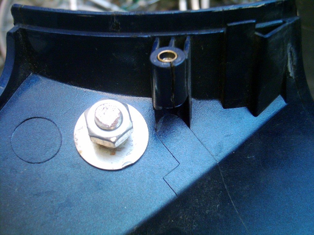

Ich glaub ich hab da was für dich. War auch 'ne 93er Lusso. Auf die rechte Backe hab ich mich mal gelegt. Links vorne ist unten der Lack komisch. Abdeckung eine Gewindehülse ausgeplatzt, eins angerissen.
Komplettes Lenkerunterteil und Handschuhfach sind auch noch da. Koti ist leider hin.
Ich such grad nen 80/125er Originaltopf. Ansonsten für ~60 Eier die Hauben und Abdeckung im Set. In Aachen!
