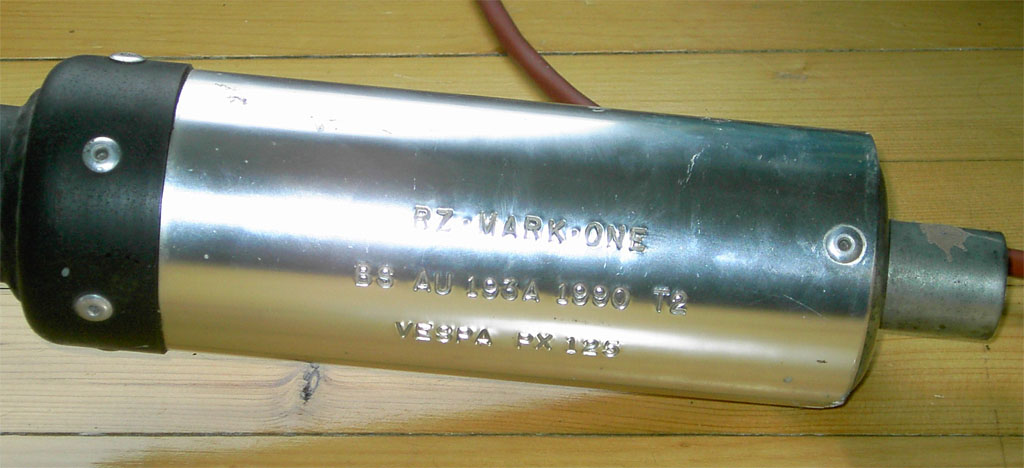

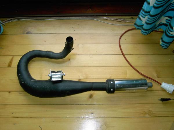

  14. Huhu! Wies aussieht ist das righthandprob nun erledigt, dann will ich mal mit meinem Senf kommen :grins: Hab da einen ersteigert beim legendären Ebay: Habe kein Grund dem verkäufer zu misstrauen, aber kleine Kontrolle kann nix schaden... Sieht schon schwer nach "echtem RZ" aus oder? Kann mir außerdem noch jemand sagen wie alt das Ding ungefähr ist, ist ja noch die Federlose Version... und der Verkäufer konnte es mir ebenfalls nicht sicher sagen.
