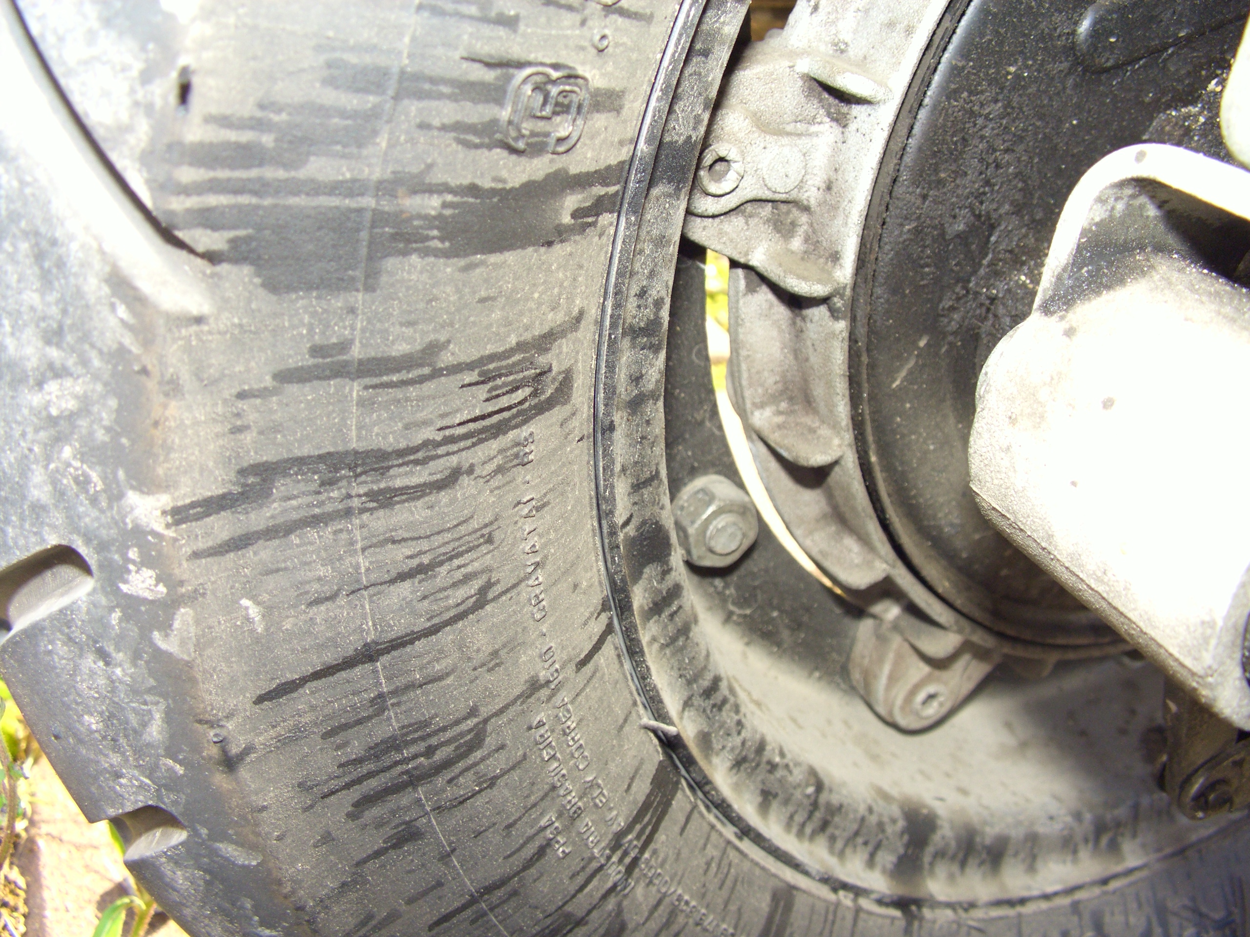

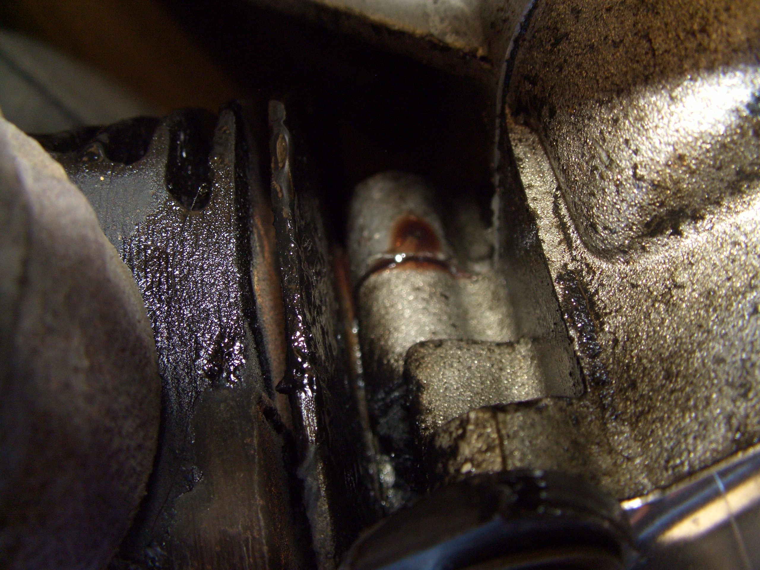

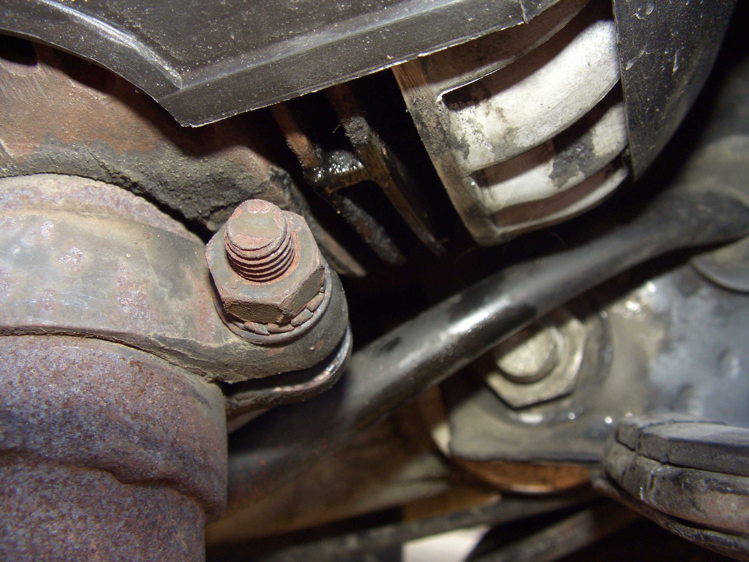

  15. Vom Gefühl her kommt es mir vor als ob er im besagten Moment zu wenig Sprit kriegt. Allerdings habe ich am Hinterrad tatsächlich Ölspuren... siehe Bild. Habe ausserdem mal Bilder vom Siff am Zylinder angehängt. Vielleicht liegts ja wirklich daran. Was vielleicht auch noch ne Rolle spielt, ich tanke 1:40 Gemisch, habe also das Ölschläuchchen der Getrenntschmierung mit ner Schraube verschlossen, kann es daran liegen? Viele Grüße Jimmy B
  16. er sifft leicht am zylinder fuss und kopf.kann das was damit zu tun haben?

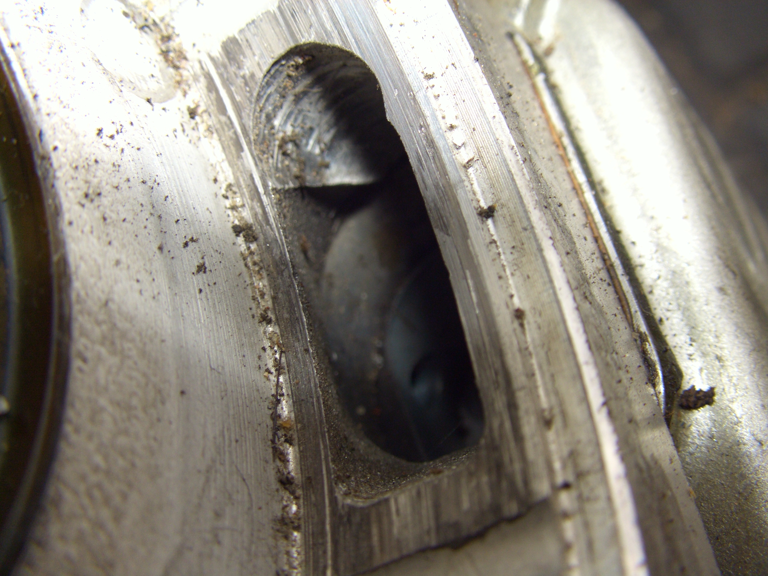

  23. habe einen px 80 Block mit Getriebe, Kurbelwelle, DR 135 Zylinder und Orginalauspuff daliegen. Dichtfläche für Drehschieber ist beschädigt, siehe Fotos. Kupplung fehlt, da defekt. Motor muß neu gelagert und abgedichtet werden.
