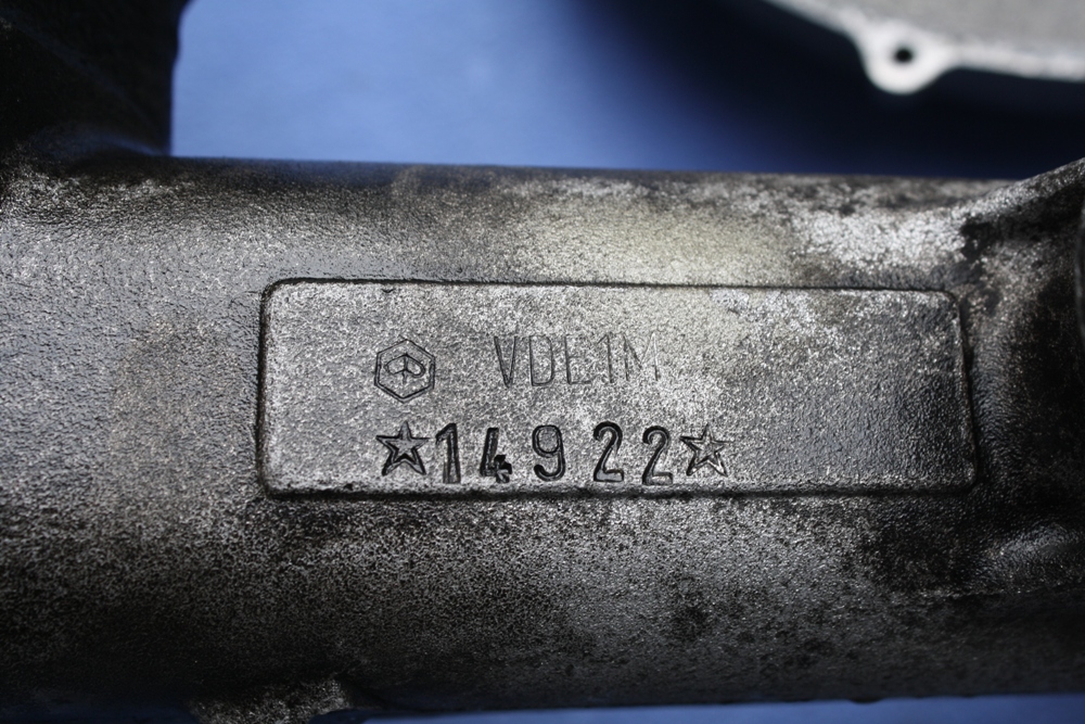

  11. Ist das der Richtige Regler ? http://www.scooter-center.com/scoweb/pages/productdetail.grid?product=288621641417104&target=productdetail&category1=C%3AC_V%3AC_V_VSX1TPX&category2=CAT Wie wird die Verlängerung des schiebers montiert ? müsste ein P 200 E motor sein Hat wohl nur Luso Zündung ! ? Nummer auf dem Gehäuse fängt mit VSE an !

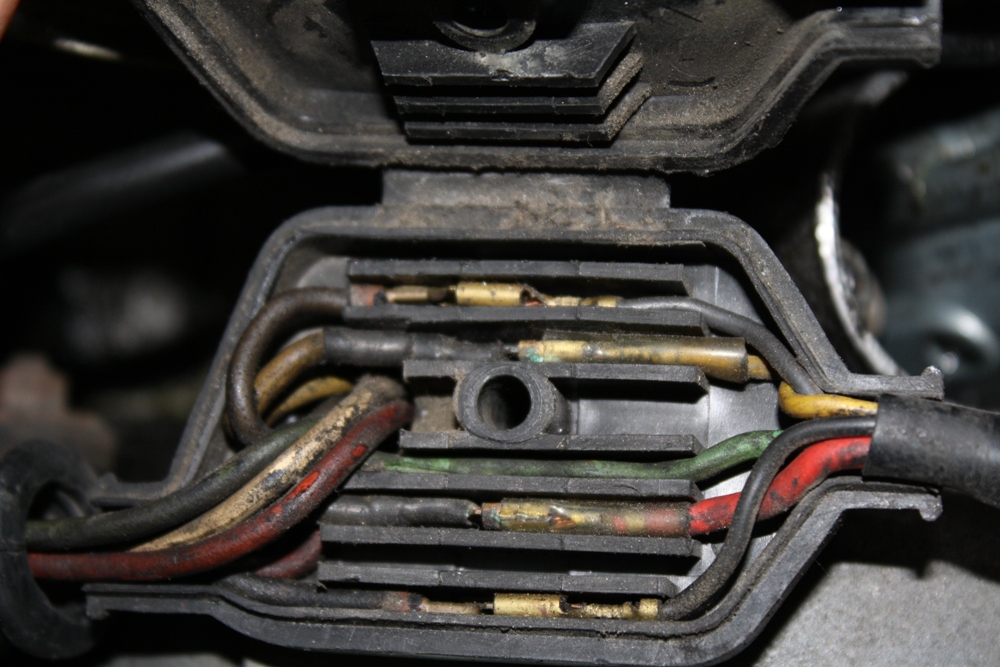

  13. 1.Bild Neu nur 2Kabel aber Kabelbaum am Roller hat 5 Kabel . Wohin mit den anderen 3 ?? 2.Bild alt mit 5 Kabeln ! ?????
  14. Servus Leute ! Habe heute meinen neuen Generalüberholten P 200 E Motor bekommen und habe sofort mit dem einbau angefangen ! Jetzt habe ich folgendes Problem ! wie soll ich die cdi anschliessen ? hate vorher 5 Kabel doch an dem neuen Motor sind nur 2 dran ein blaues und ein schwarzes ! dann bin ich der meinung das plötzlich der Gaszug zu kurz ist ???? Danke schon mal für eure hilfe ! Gruss Brauni

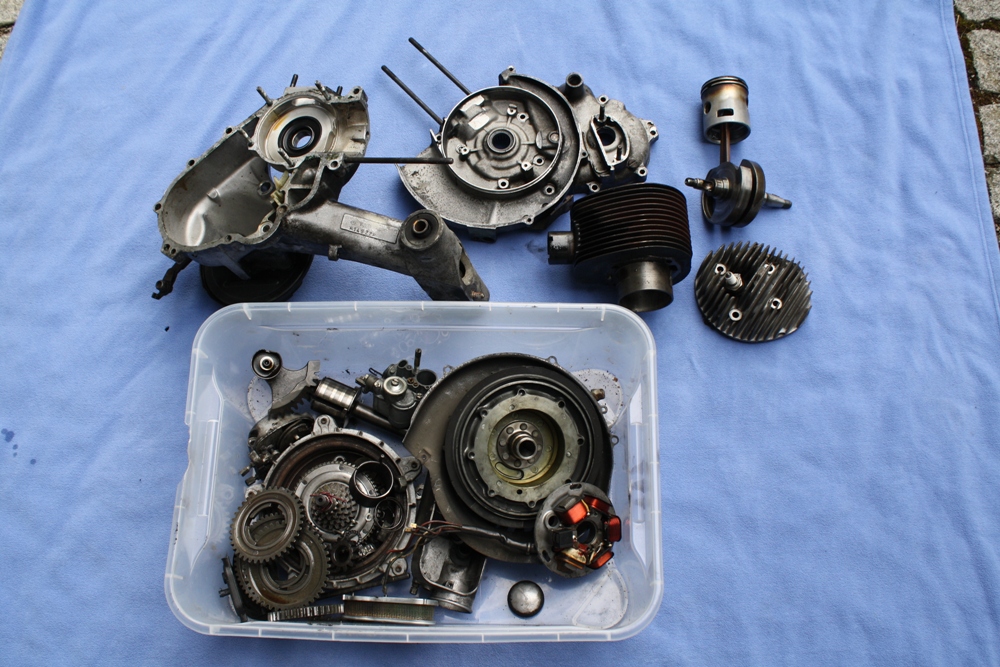

  16. Verkaufe einen zerlegten P 200 E Motor Bj.83 mit 49500km .Der Motor ist komplett und hat einen schaden an der Kurbelwelle und einen am Gehäuse ! Kupplung Neu ! Also Perfekt um auf Membransteuerung umzurüsten ! Preis VHB 400€
