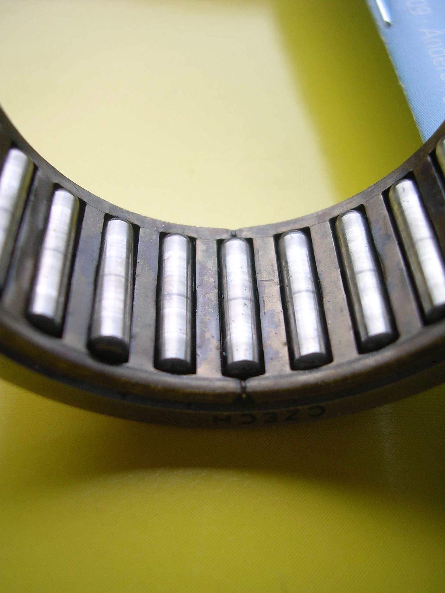

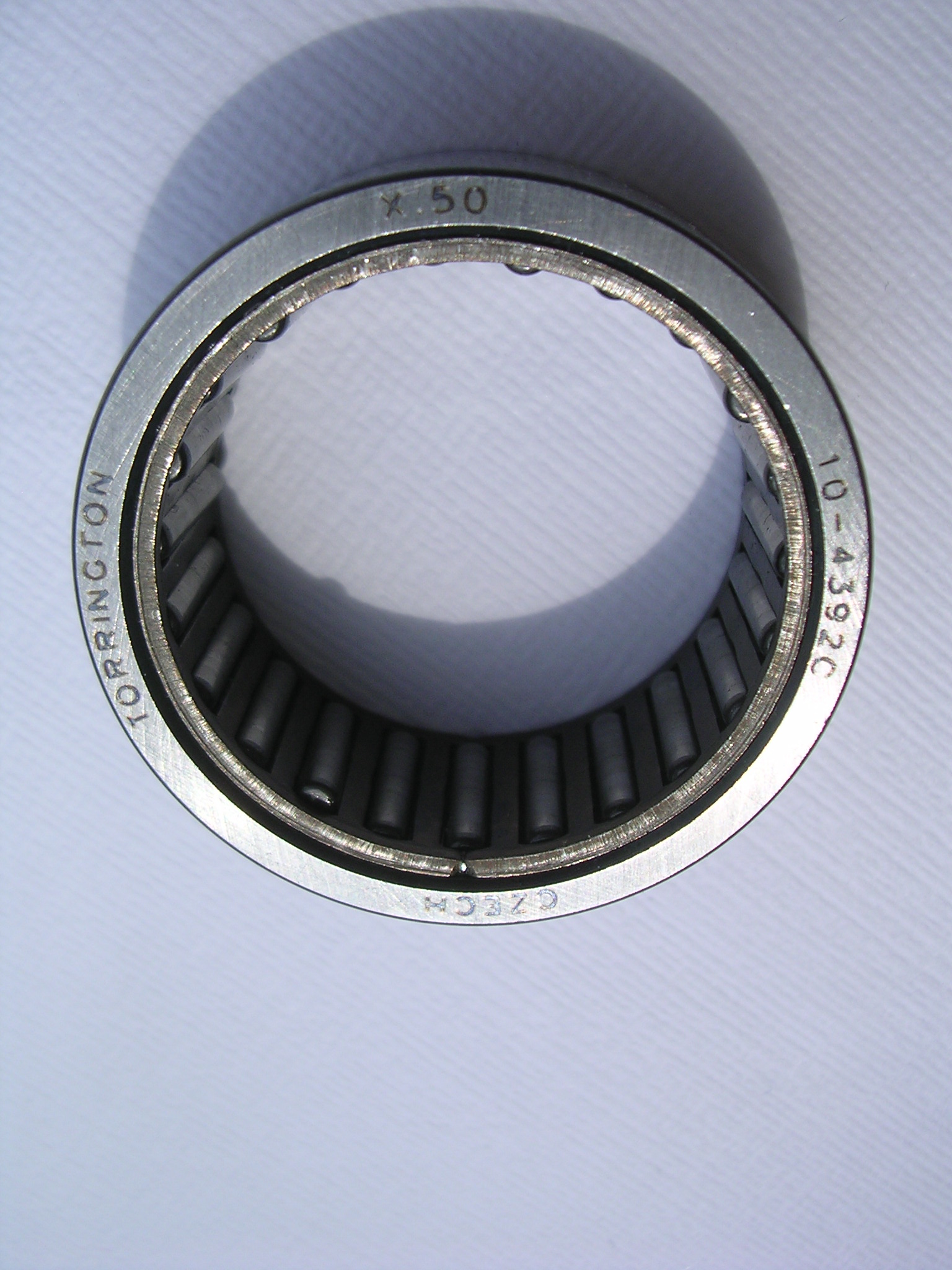

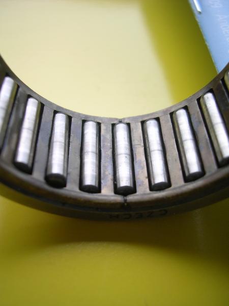

  8. Hallo Leute, mir ist beim spalten des Motors dieser Schlitz/Riss im Nadelkäfig des Limaseitigen Torrington Kurbelwellenlagers aufgefallen. Ist das normal (bzw. Produktionsbedingt) oder folge einer Beschädigung im Betrieb? Noch zur Info, das Lager ist ca.100km "alt"... Info Motorsetup: Malle 228ccm geworbelt 62er Kaba xtrem Membranwelle S&S Membranstutzen mit Vforce Keihin 38PWK HP4 (kurzzeitig bis es sich zerlegt hat nach ca.10km)Link zu anderem post, nun Elestart Lüra Pipedesing Bullet ZZP 16° Gruß Don

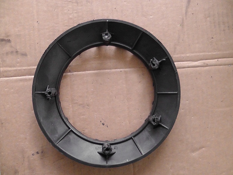

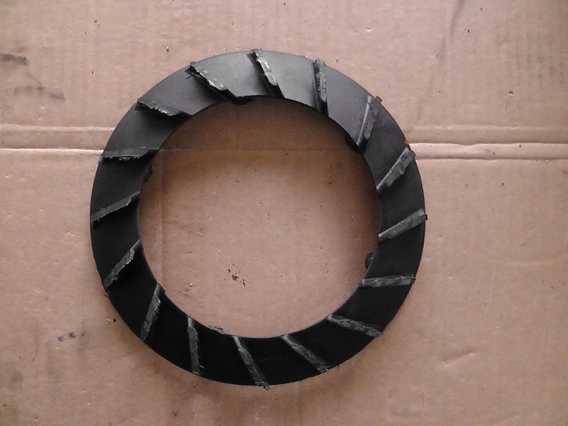

  9. Hi, kann ich Dir auch nicht empfehlen. Eben grade hat sich mein neues HP4 nach 10km aufgelöst. Das erste was ich bekommen habe konnte ich gleich wieder zurück schicken da es so unrund lief das es am Pick-Up schliff, die Retoure Kosten hab ich natürlich nicht wieder bekommen So sieht jetzt das "neue" aus nach 10km Ich hatte beim Einbauen schon bemerkt das die Schrauben nicht sehr fest waren. Ich hab deshalb noch mal mit Uhu Kraftkleber die Schrauben gesichert, wie man sieht hat es nix gebracht. Das gab ganz schön komische Geräusche, ich dachte nun ist mein neuer Malle 228 Motor gleich wieder im Arsch... Mal abwarten was der Laden sagt wo ich das HP4 herhabe. Ich hoffe die nehmen den Schrott wieder zurück, HP4 ist für mich gestorben. Erstmal wird das Elestart Lüra gefahren und wenn Kohle da ist evtl. auf Vespatronic umgerüstet (obwohl da die Lichtausbeute bei geringer Drehzahl anscheinend zu wünschen übrig lässt). Cheers
