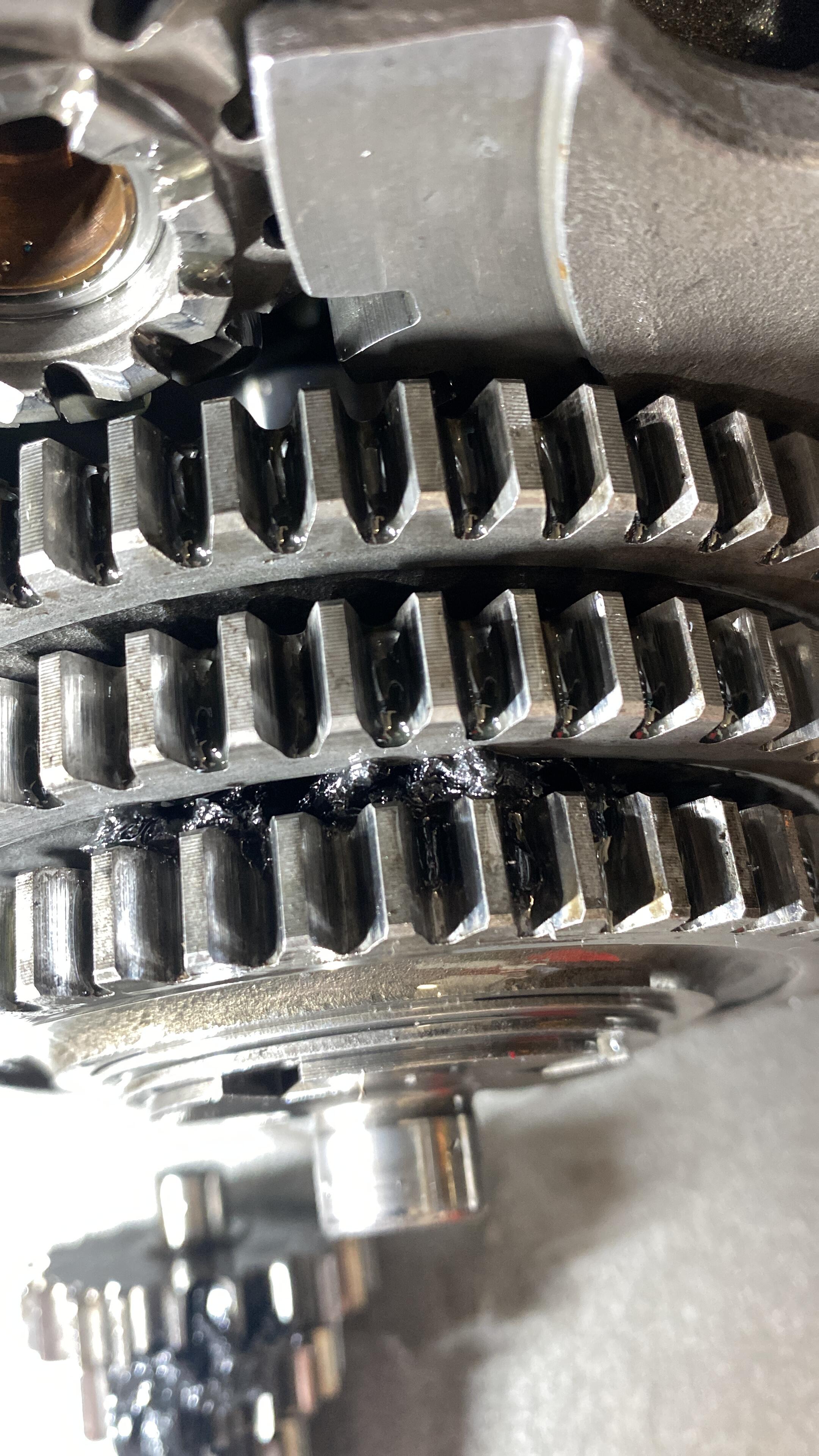

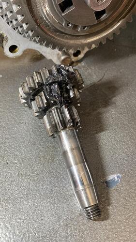

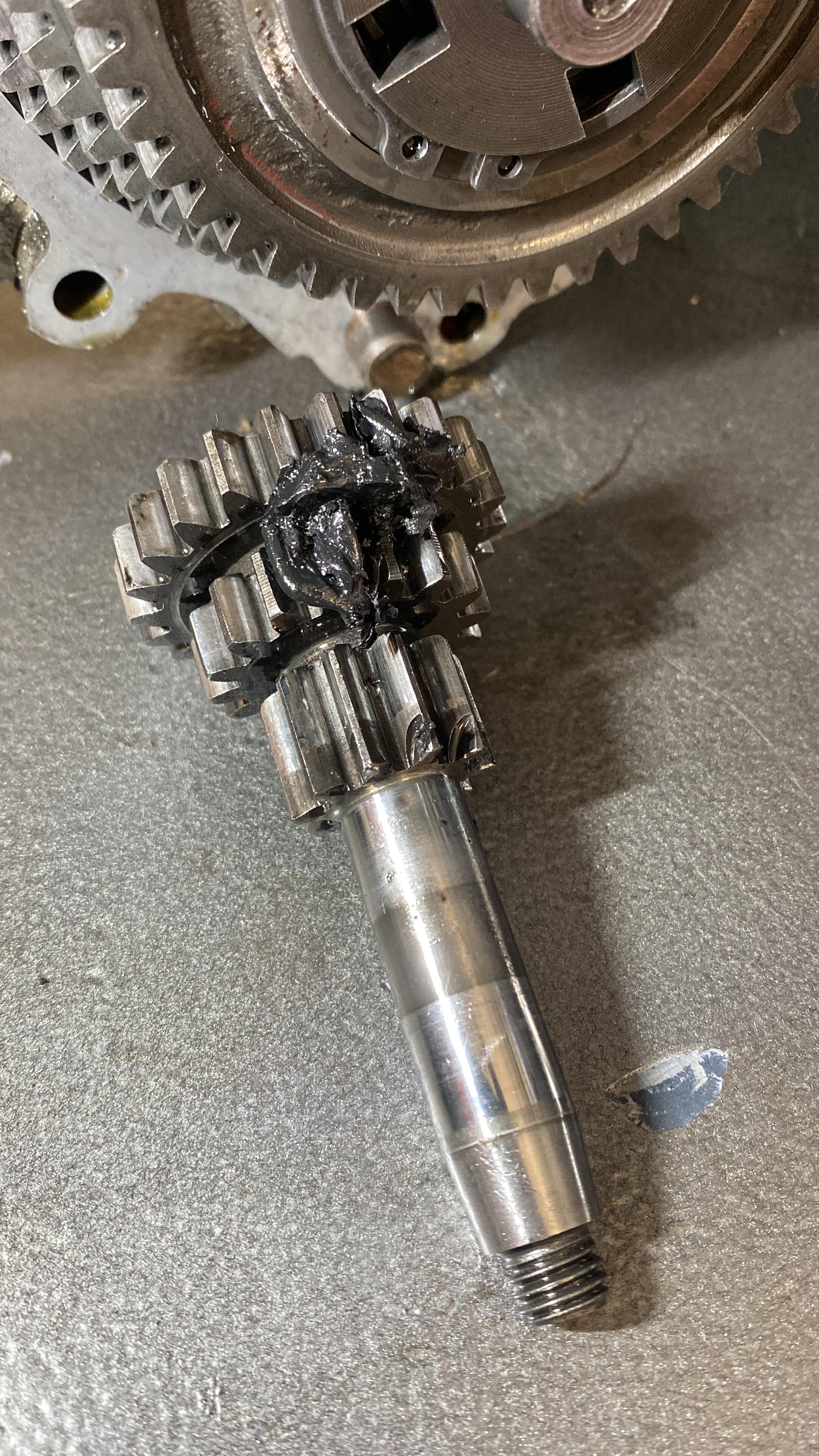

  9. Servus, ich brauche bitte eure Hilfe, bin am verzweifeln. Es handelt sich um eine Vespa 50n, Baujahr 72, V5A2T …. 6V 3 Gang Folgendes Problem: Bis zu dem Problem, lief die Vespa problemlos. Beim ankicken der Vespa ließ sich nach dem 2ten Mal plötzlich der Kickstarter nicht mehr treten, so als wenn der Kolben sich gefressen hätte. Nach längeren probieren und auch anschieben (Rad blockiert) habe ich den Zylinder abgenommen – alles bestens. Also Motor spalten. Was ich dann sah, hat mich schon etwas überrascht (siehe Foto´s). Der Kickstarteranschlaggummi hat sich gelöst und hat das Getriebe blockiert, Also neuen Gummi und neue Dichtungen besorgt und den Motor wieder zusammengebaut. Kickstarter lässt sich wieder treten, alles gut – dachte ich ☹ das war vor ca. 4 Wochen. Seitdem unzählige Stunden gebastelt – das Luder springt nicht mehr an. Auch anschieben bringt leider nix. Sie bekommt Sprit und hat einen Zündfunken. Vergaser hatte ich zerlegt und im Ultraschallbad. Das Kabel am Lenker zur Zündspule zum Ausmachen habe ich abgeklemmt, falls das auf Masse geht – nix. Alle Kabel an der Zündgrundplatte kontrolliert, alles gut isoliert. Folgende Teile habe ich seitdem gewechselt: Zündkerze Kondensator Unterbrecher Zündspule Hat wer noch eine Idee was ich tun kann? Danke und Grüße
