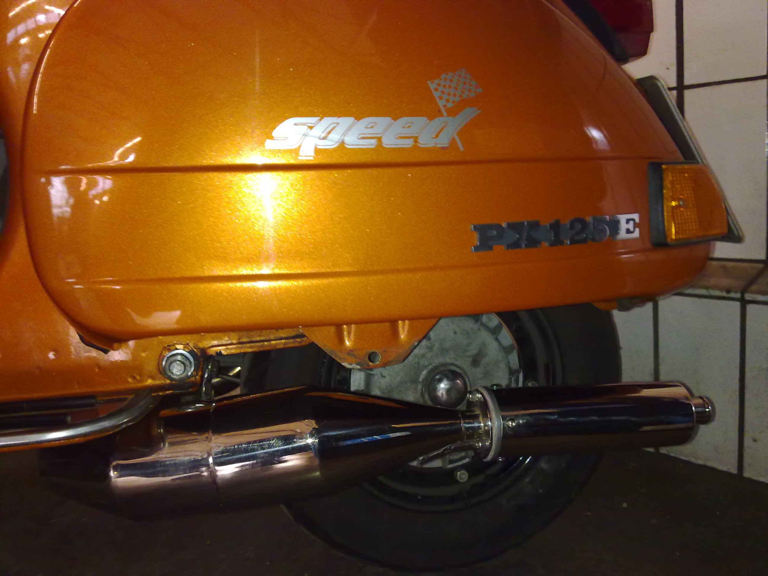

Wer von Euch kennt diesen Auspuff ich schätze das es ein Nachbau vom Nachbau ist aber welcher sieht bisschen aus wie ein ScootRS nur ohne abnehmbaren Krümmer
