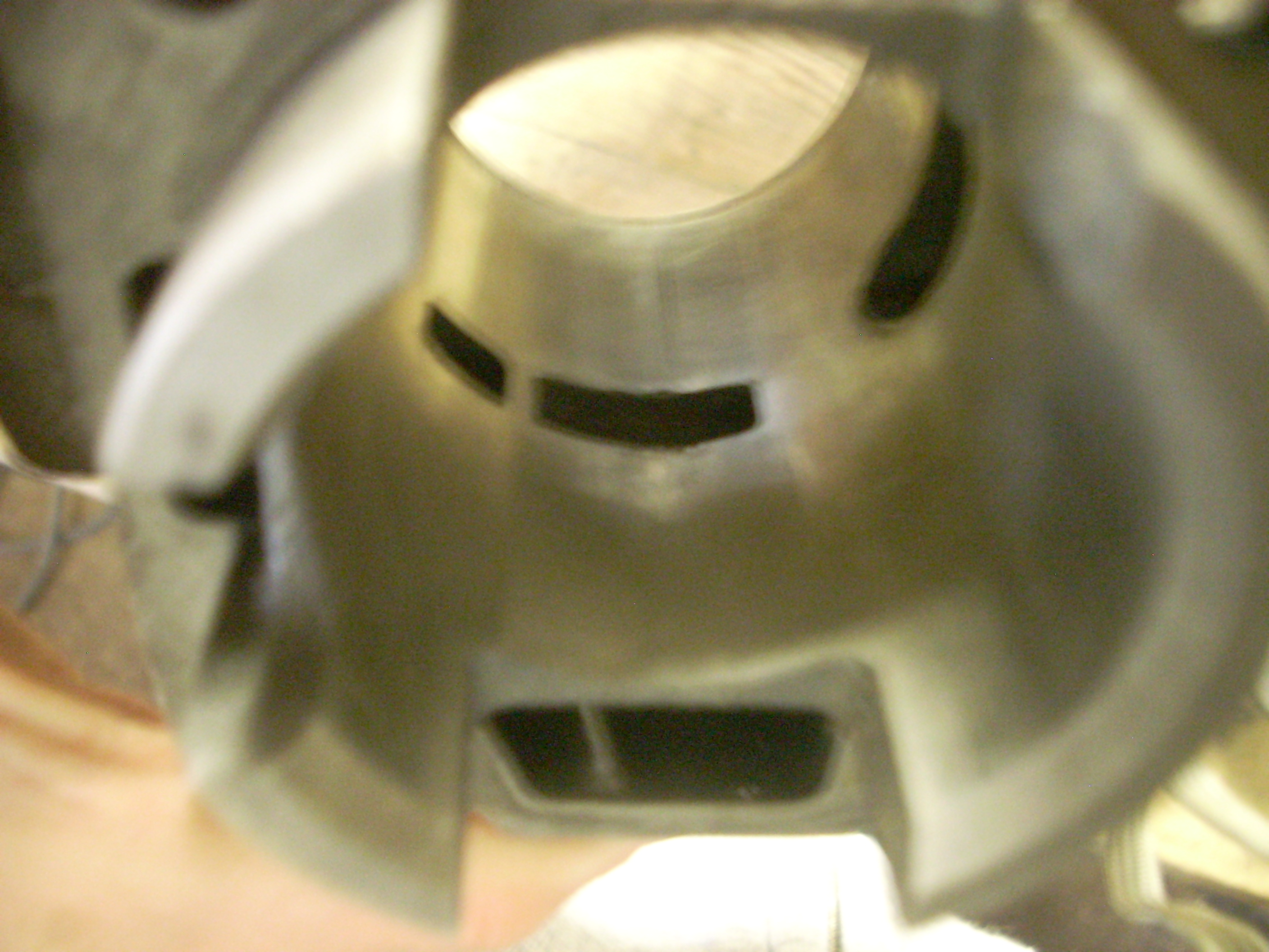

ich meine gefährlich für meine kurbelwelle und meinen zylinder ! ich habs schon im griff das ich auskupple wenn der kolben hängt.. das wird nicht das problem sein mit 70 kmh. aber wenn mir die kolbenringe einhängen finde ich das weniger lustig.. will nicht jede woche motor spalten..! soll ich einfach mit 400er schleifpapier etwas die unebenheit wegschleifen und dann drüberhonen? müsste passen oder ?
Kolben ersetzen
verhacken sich die kolbenringe dann nicht bei dieser aufwöbung ??!? für mich sieht das gefährlich aus..
Kolben ersetzen
ja mann siehr ja sowieso nichts mit dem frein auge. aber mann spürts wenn mann mit der schieblehre drüberfährt. nein ist guss kein alu.. kann ich da einen fresser kriegen oder kanns nur kompresionsverlust sein ? weil dann denke ich schon das ich vorerst mal mit 50ccm polini weiterfahre wenn ich mir einen neuen satz kaufen müsste. hab mir nur gedacht den 75er einbauen, banane drauf, gaser angestimmt und die alte hat wieder etwas mehr feuer aber so leicht scheind das nicht zu sein.. -.- hätte nicht unbedingt lust dazu diesen spruch auf wahrheit zu überprüfen.. ^^
Kolben ersetzen
hab grad nur ein unscharfes weil meine kamera grad hin ist. aber ich hoff mit meiner beschreibung hilfts was. ^^ also es wurde scheinbar der kolben verkehrt herum eingebaut und darum hat er sich verhackt und aus dem kolben ist ein stückchen rausgebrochen und bei einem überströmer hat sich die zylinderwand etwas aufgewölbt (nach innen), wie kann ich das beheben. beim handhohnen wird das ja nicht verschwinden oder nmuss ich da mit 400er schleifpapier rann ? wieder mal sorry wegen unscharf aber ich bitte trotzdem um baldige hilfe.
