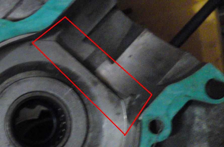

so.... vergaser und wanne sind fertig. wie soll ich denn am besten die ÜS fräsen. habs mir jetz erstma so gedacht. (aludichtung wegdenken ;) ) fenster bis runter zur dichtfläche(grün). und dann den kanal ein wenig verbreitern(rot), damit da nicht einfach eine kante bleibt, denn die fenster sind ja breiter als der kanal. und dann den motorblock an die kanäle anpassen. oder jemand ne bessere idee?

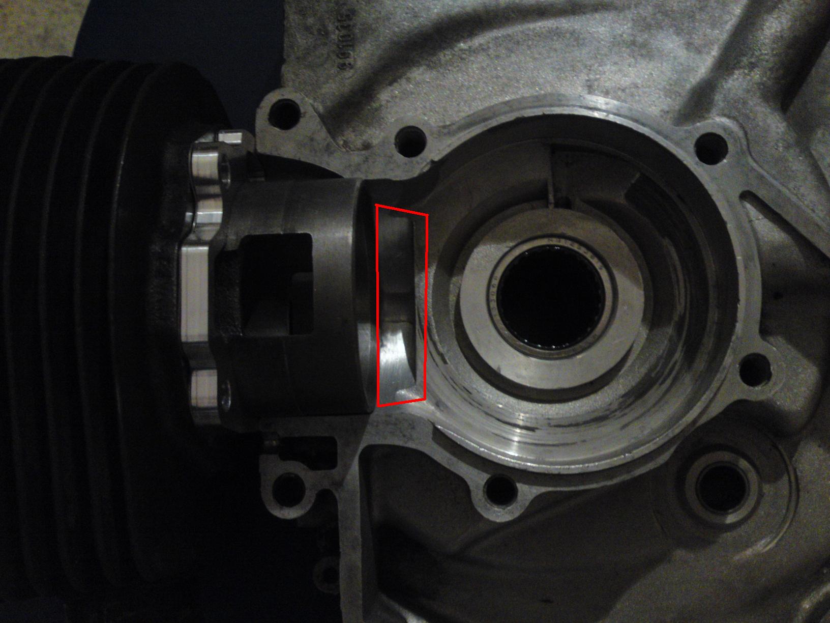

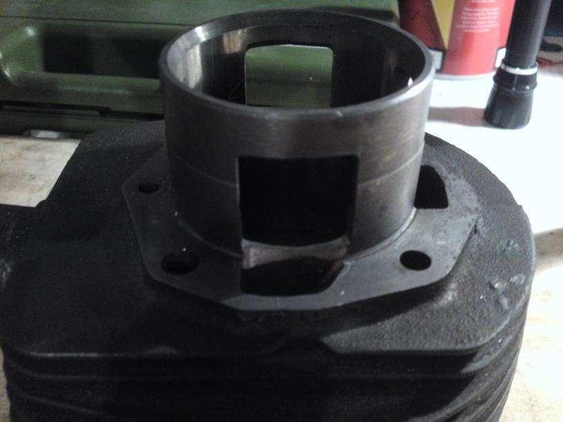

gar nix. die passt so. hab nur die zylinderaufnahme aufgespindelt. weiss jetz halt nur nich wie ich den weg vom gemisch hin zu den überströmern bearbeiten soll. alles ausglätten und überströmer ganz zum zylinderfuss öffnen? hört sich für mich am sinnvollsten an. geh ma grad ein foto schiessen damit klar is was ich meine...... den bereich hier meine ich und dann so die ÜS öffnen? (abgesehen vom normalen öffnen im bereich ri zylko, mir gehts grad nur um den fluss wegen dem hochgesetzten zyl)

hab da mal ne frage ;) hab nen px80 block, px150 zylinder und ne 200er langhubwelle. hab den block soweit bearbeitet das alles passt. jetz bin ich mir nich ganz sicher was ich mit den überströmern vom zylinder machen soll. durch die 5mm fussdichtung steht der ganze zyl ja 5mm weiter raus. fräs ich jetz am besten die überströmer am zylinder ganz auf? so in der art? und dann den ganzen weg vom einlass zum zylinder hin am gehäuse schön ausglätten? ich meine ungefähr dort funktioniert mein ganzes vorhaben überhaupt mit nem ori zylinder?

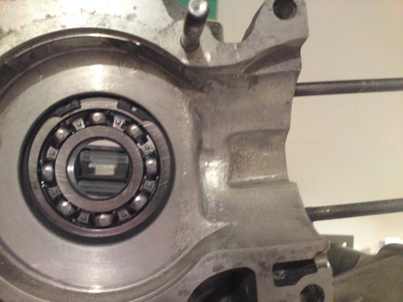

Hi Ich hab nen PX150 block ohne anschlag für das kulu seitige kuwe lager. hab bei scooterhelp ein bild mit nem geschraubten anschlag gefunden. hab aber bei mir keine bohrungen/gewinde um so einen anschlag anzubauen. hat noch jemand so etwas und evtl erfahrungen damit, oder kann mir erläutern wie ich das zu machen hab? kenn das nur in der art bei mir sieht das so aus etwas schlecht zu erkennen, aber genau das wo oben der pfeil drauf deutet fehlt bei mir. nicht abgebrochen oder so, sondern einfach nie dagewesen Wie bekomm ich jetz den motor zusammen ohne das sich die kuwe samt lager und kulu und polrad richtung kulu verschiebt?????? Genau das ist nämlich bei mir der fall....... Gruss Thomas
