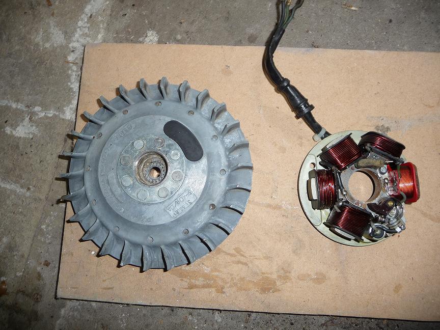

  1. Hi! Hir bin ich wieder. Ich habe eine Zündung von einer PK ohne Blinker, gibt es dafür ein passendes HP Lüra, weil der Magnet hatt ja kleineren Durchmesser als die normale, hatte ich mal festgestellt. mfg baco
  2. Hallo ich habe noch ein Lüra von einer V50 Special mit 4. Blinker und 12V liegen.

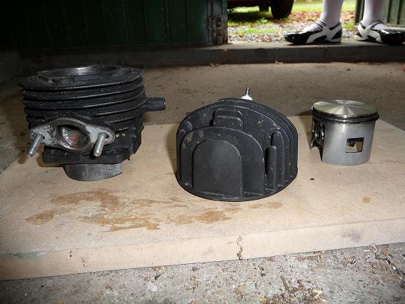

  8. Da komm ich noch bei! Der einlass ist auch auf 27er angepasst habe schon die teile für den stutzen zugesägt muss ich nur noch verschweissen und fertig!
  9. Aber membran über direkt sauger könte gehen, wenn das mit drehschieber nicht funzt? Nur beim Vergaser bin ich mir nicht sicher, habe die überströmer angepasst im PK/XL50 gehäuse. Der 27 ´Mikuni müste doch gehen?
  10. Hab es mir so in den Kopf gesetzt. Habe schon eine Rennwelle mit langeren Steuerzeiten drinn. Und wenn das nicht funzt kann ich immer noch membran vor schalten. Was spricht denn dagegen? Noch bin ich auf der suche nach dem stutzen der meiner vorstellung entspricht. Aber bei dem drehschieber kann ich den ansaug weg kurz halten was bei membran nich geht, das ist so mein gedanken gang.
  11. ich will den 27er TMX über drehschieber fahren
  12. Ist für 50N mit pk50 Motor, soll auf 136 Malossi und für 27 Mikuni TMX Vergaser suche nur den Passenden Stutzen. Werde mir aber zu not einen selber Bauen. Die von VORB find ich nur interesant weil sie so kurz sind, nur wo sitzt da den der vergaser? zvischen motor und rahmen?
  13. Hallo! Kennt wer die kurzen ansug Stutzen bei worb5. Wo kommt den der Vergaser bei den Stutzen den hinn? Muss ich am Rahmen schneiden?
