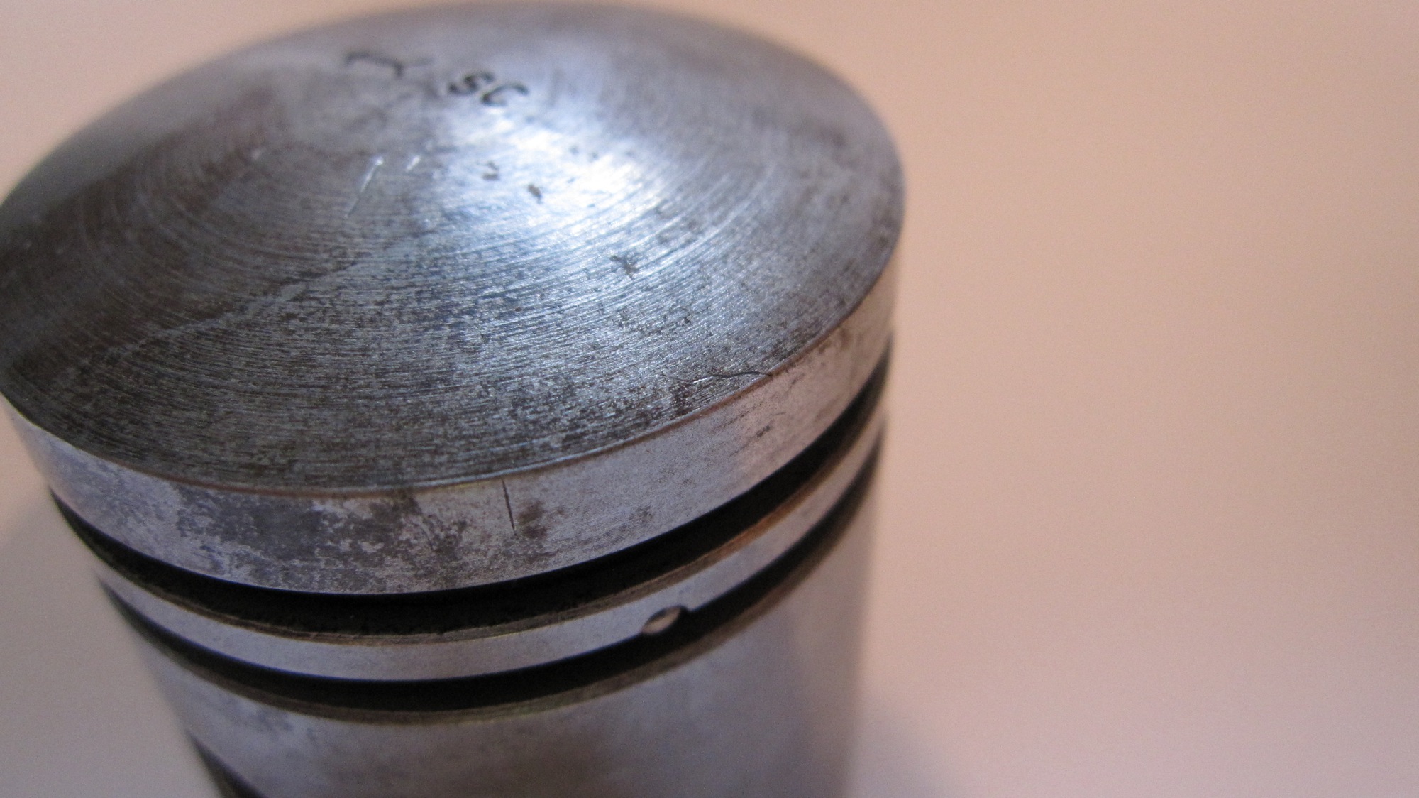

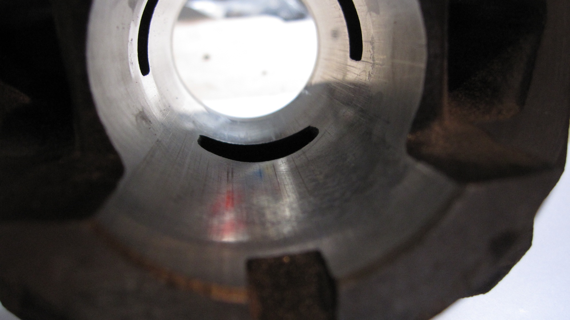

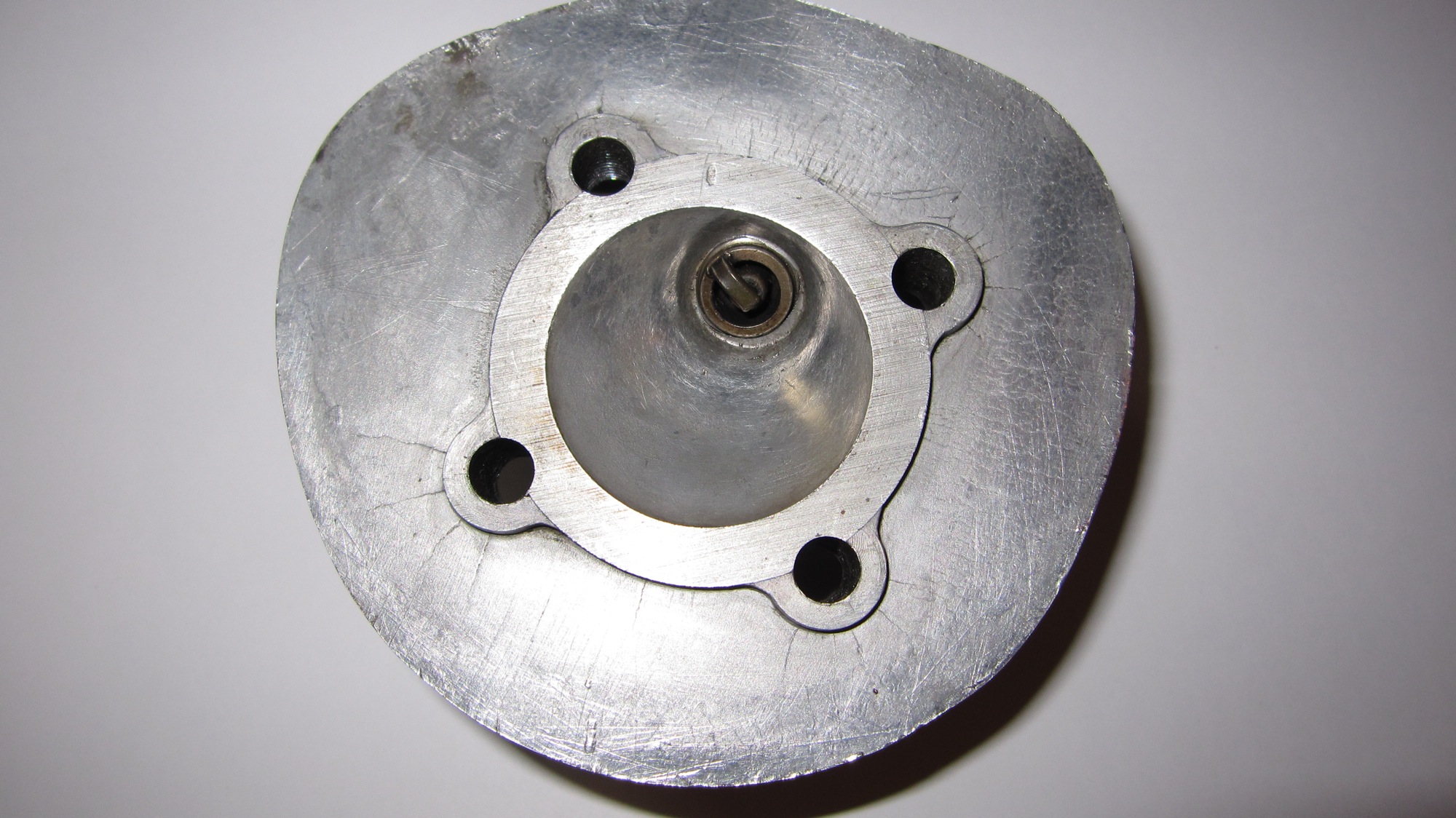

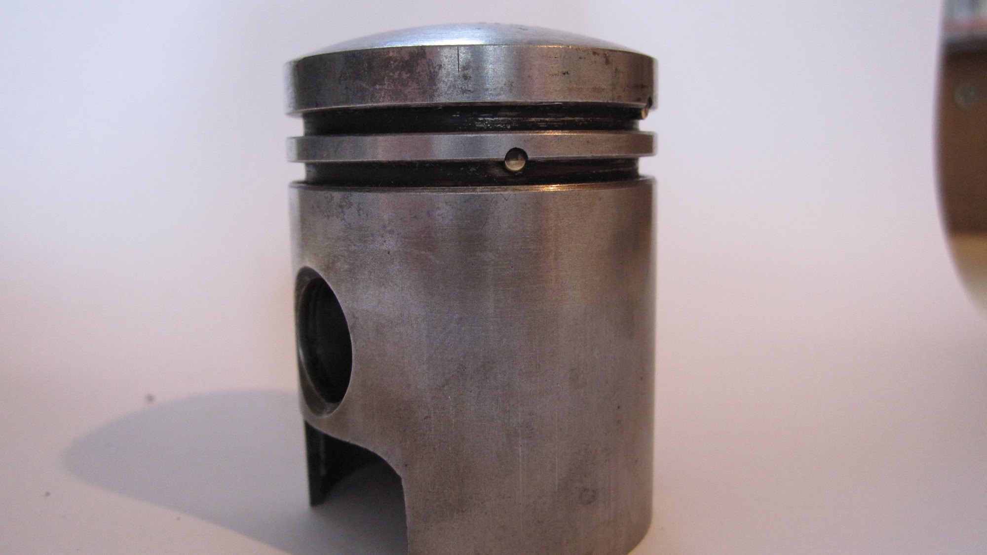

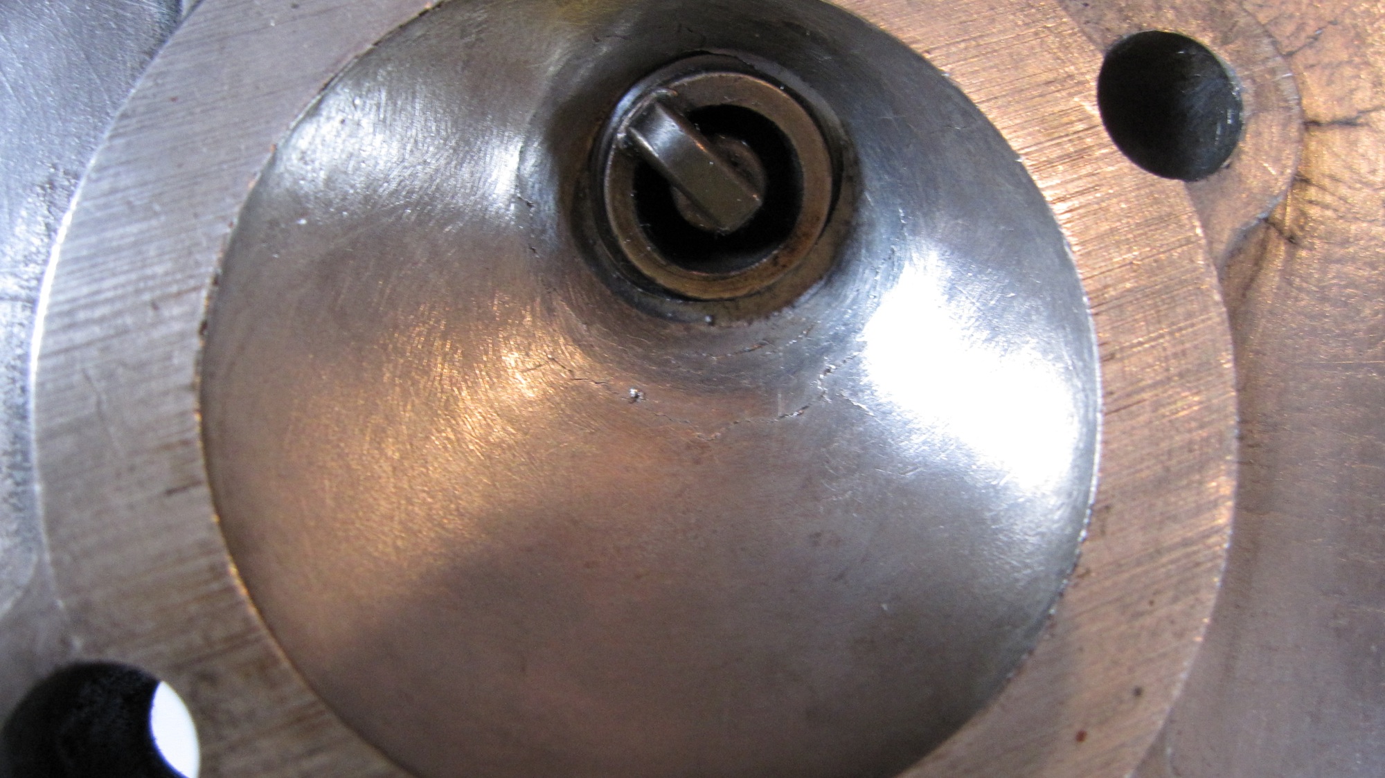

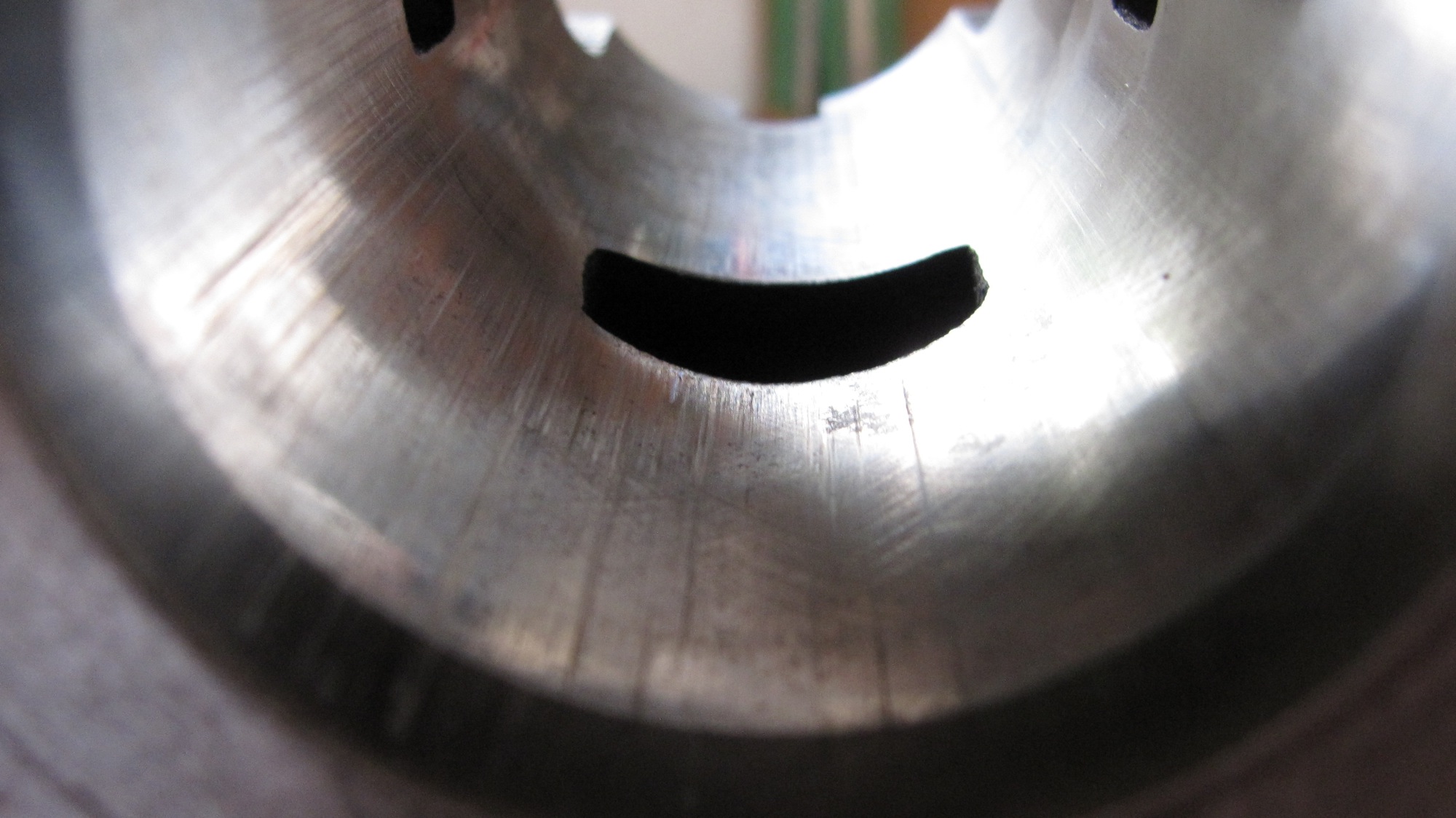

  1. Was für eine Welle? Der Bolzen für den Zylinder?
  2. das Pleullager ist nur eine Messingbuchse. Sieht aber noch gut aus. Lass ich erstmal drin
  3. Hallo, so jetzt hab ich die Bilder machen können und hier sind sie. Was meint ihr? Sollte der Zylinder neu gehont werden? Reicht es dann neue Kolbenringe zu verbauen? Der Zylinderkopf zeit leicht Risse, könnte aber auch nur oberflächlich sein.
  4. Servus Zusammen, hab meinen Zylinder von der v 50 1. Serie runtergebaut und nun stellt sich natürlich die Frage, was gemacht werden muss bevor ich alles wieder zusammenbaue. - Zylinderfussdichtung tauschen ist klar - Zylinder honen? - neue Kolbenringe? - neues Pleuellager? - neuer Zylinderkopf? Rein optisch sieht eigentlich bis auf den Zylinderkopf alles noch ganz gut aus, der hat ein paar kleine Risschen im Bereich der Zündkerze. Oder ist das normal? Der Zylinder hat keine Riefen aber auch keinen Kreuzschliff mehr. Ein bisschen Blow-By am Zylinder hab ich schon mit Stahlwolle leicht weggerieben. Ich mach am WE mal ein paar Makroaufnahmen und stell sie rein, dann könnt ihr mir vielleicht ein paar Tipps geben. Falls jemand auch so schon was weiss, nur raus damit.
