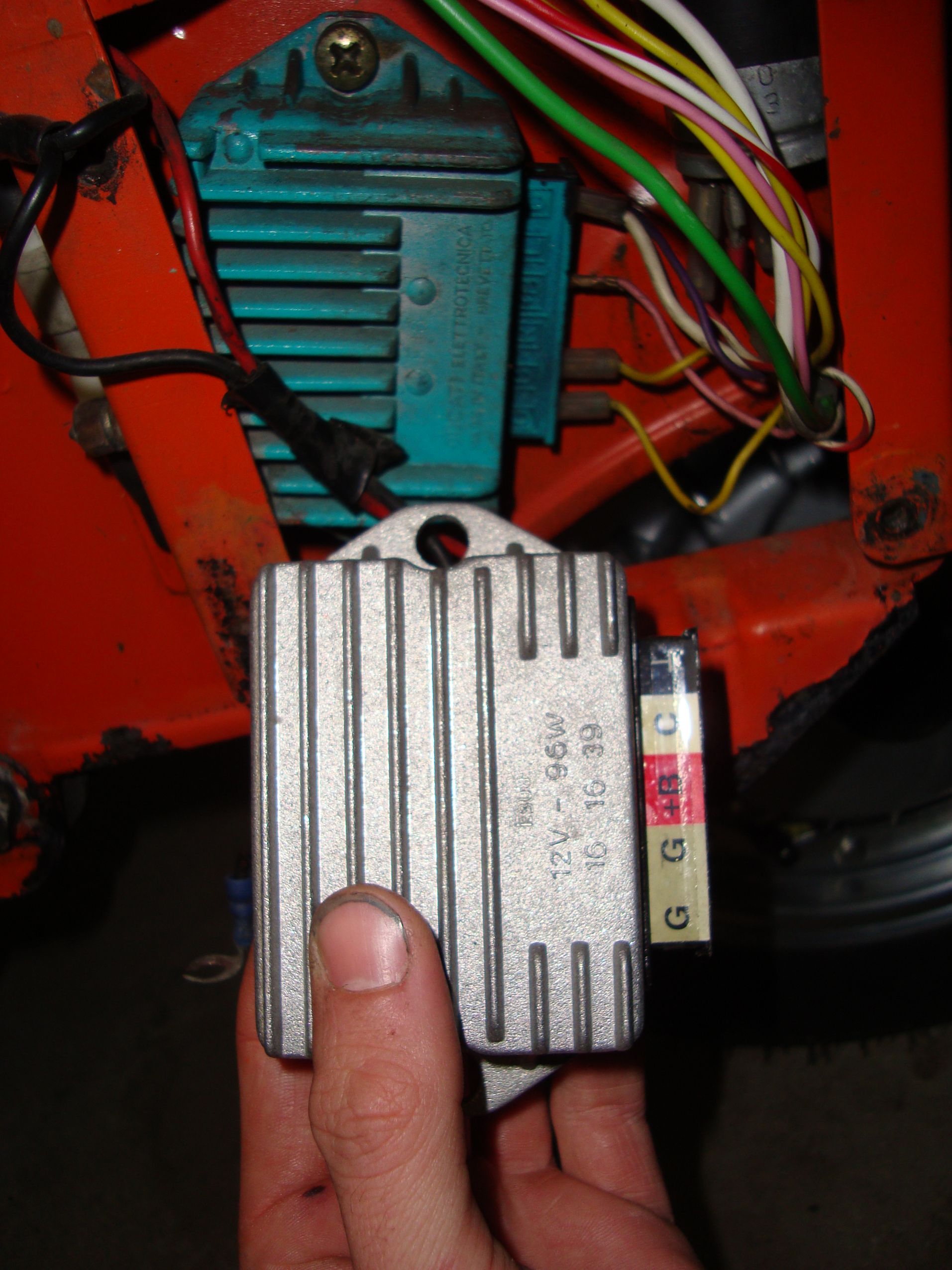

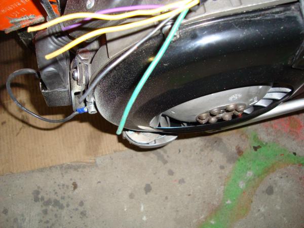

Hallo Leute, möchte einen T5 Motor in eine PX-Alt Baujahr 1978 einbauen. Ich habe mir nun die Kabel kupplungsseitig inkl. Spannungsregler angeschaut. Da ich mich mit der Elektrik so gut wie nicht auskenne, wollte ich um Eure Hilfe bitten. Habe schon mal einen T5 in eine PX Alt gesetzt, allerdings war das Bj. 82 und die Kabel hatten andere Farben wie bei dieser PX. Bitte verweist mich NICHT auf den Link http://www.vespa-t5.org/elektrik/5p-lima-in-px-palt/ Momentan ist folgender Spannungsregler verbaut: G G R +B L C Wollte eigentlich einen G G B+ C M -Regler einbauen wie auf der T5-.Org-Seite beschrieben, allerdings bin ich mir wie gesagt mit den Kabeln absolut unsicher. Ein paar Bilder füge ich noch bei, zum besseres Verständnis. Vielen Dank schon mal für Eure Tips. Viele Grüsse
