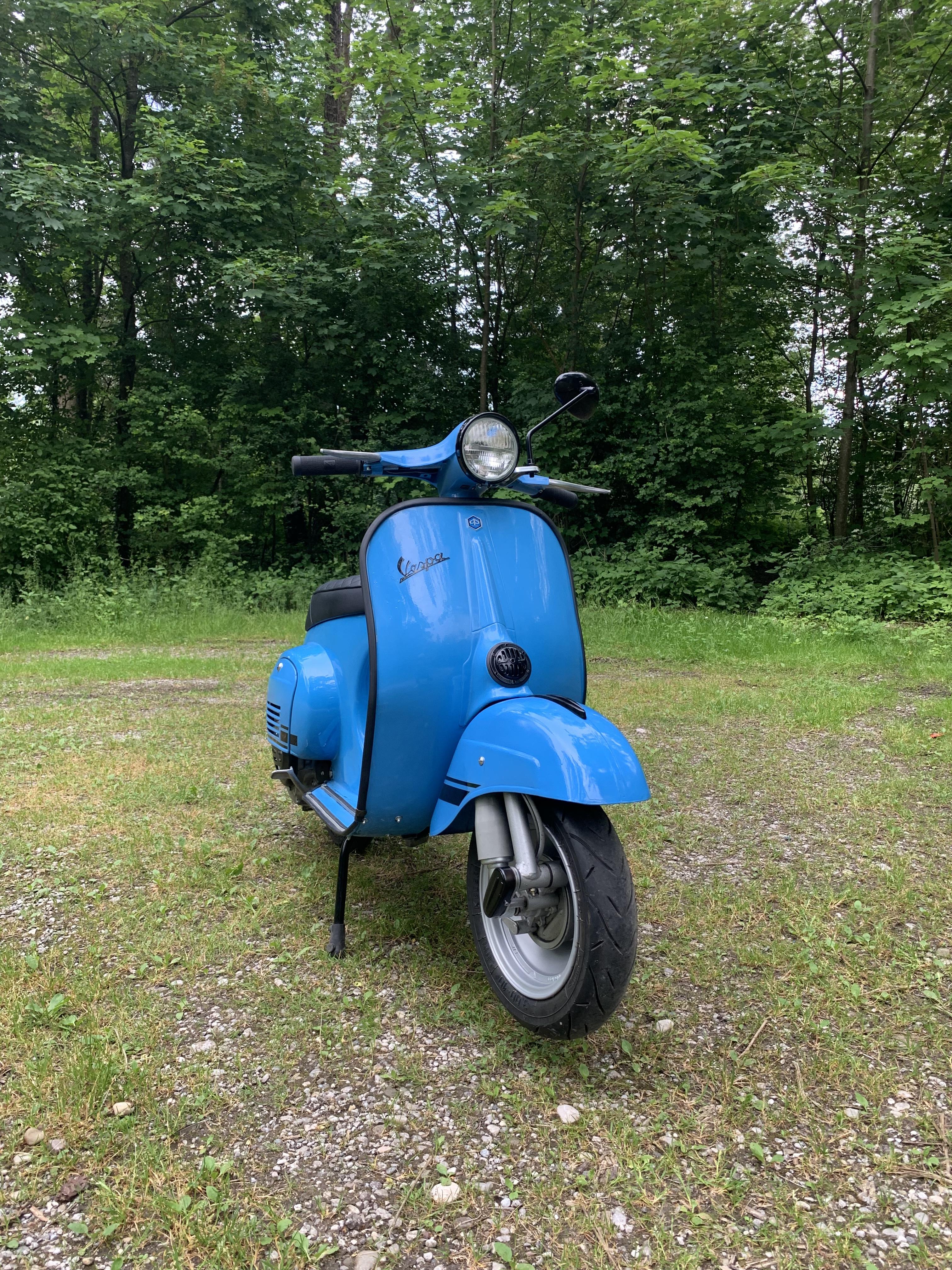

  5. Servus, ich hab ein ziemliches Stottern/Ruckeln, wenn ich in der Fahrt das Gas wegnehme. Hörbar und auch spürbar... Ansonsten läuft sie gut, lediglich bei Teillast/wenig Gas etwas ruckeln. Setup: 130DR, SHB 19/19, ND 45, HD 82, magerer Schieber, ET3 Banane, 30mm Krümmer... Danke
