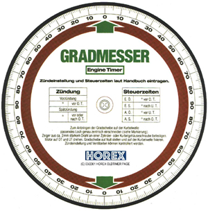

  4. so nun nochmal genau gemessen bei 1,5er fudi..176 ausl., 120 üs., und 27 vorauslass! hab mich weiterhin hier belesen und glaube das für mich ne 180 - max. 185 grad auslasszeit sinn machen würden! müsste ja mit 1-1,5 mm auslass nach oben so ca. hinkommen! dann würde der vorauslass so auf ca. 30-32 ansteigen! was auch dem entsprechen dürfte,wonach ich suche,oder? aber was ist mit dem überströmwert welcher wert ist für mich erstrebenswert und wie komm ich da hin danke
  5. super animation,idiotensicher!! vielen dank! durfte aber erkennen,das ich es richtig gemacht habe und nur ne andere formel benutzt habe! die unterschiedlichen überströmwerte bei 0,8 und 1,5er dichtung liegen wohl eher an meinen meßtoleranzen. muss nochn paar mal messen und mittelwerte bilden werd die korrekten ü-werte heute oder morgen nachreichen. wegen der animation.....auf internetexplorer läufts bei mir auch nicht,mit firefox ...einwandfrei!
  6. ok ...also mach ich da was falsch... wenn jemand mal so nett wäre und mal ganz kurz und knapp erlären könnte wie die überströmzeiten richtig gemessen werden... ich meine so,daß sogar ich es als "sonderschüler" kapier ...danke!
  7. hatte mein glück schon in nem anderem topic versucht,bin dort aber nicht wirklich weitergekommen. also versuch ichs ma in dem topic wos eigentlich hingehört! bin absoluter tuning neuling mit einiges an theoretischem (lesen,lesen,lesen) wissen,brauche aber von den pros hier ein paar praxis-erfahrungen! bau mir gerade meinen ersten tuningmotor auf ... 177er pol. ,mazzuch. 60mm schamlippe, malossi membran, 30er bgm,gs-kolben, umgearbeiteter 166er kopf,cosa kulu mit ring &verst. federn, 23/64 auf sprint 150 getr. auspuff entweder einen scorpion oder den pep&....bin mir da noch unsicher ! ziel ist es ein mittelding zwischen quartermile-racer und traktor zu fahren. also ein im alltag gut zu fahrender motor mit ordentlich leistung! angestrebt werden ca. 20 Hira/ps ! der block und der malossi-stutzen sind schon ordentlich gefräst,was jetzt noch fehlt ist der kolben u. zylinder! und da brauch ich eure hilfe..... habe gestern mal die steuerzeiten gemessen bei 0,8 fudi....170 auslass, 116 überströmer und 27 vorauslass!! bei 1,5er fudi..176 ausl., 122 üs., und auch 27 vorauslass! bin also selbst bei der 1,5er fudi noch etwas von hier beschriebenen (idealwerten) entfernt. nach meiner berechnung(schätzung??) müsste ich bei auslass 1mm hoch ...ungefähr bei einer 180er auslasszeit ankommen. ist das ok,für meine erwünschte motorchrakteristik ( (ps)leistung erstmal 2.rangig). überströmzeit würde in dem fall ja bei 122 bleiben und die müsste (denke ich ?) auf jeden fall höher(?)vorauslass bleibt in dem fall auf 27! oder wäre es besser den zyl. oben etwas abzudrehen und ihn noch etwas hoch zu setzten! oder,oder,oder???? was für steuerzeiten wären in meinem fall (so ca.) erstrebenswert und wie realisierbar? dann hätt ich noch ne frage zu der malossi membran...gibts da ne andere die reinpasst und mehr leistung bringt? ich meine außer die Tassinari Vforce 3 Membrane Kawasaki KX 80- 100 für 163.10 ? ! wie gesagt bin tuning anfänger und hoffe auf verständnis auch wenn das für den ein oder anderen hier kindergarten ist,aber wir haben ja alle mal angefangen!
  8. problem erkannt,problem gebannt.... die gradscheibe hat eine 4x90grad einteilung und wechselt bei 90 grad rückwarts auf die achtzig zu ,somit habe ich keine 86er sondern eine 96er auslasszeit..ich blindfisch! bzw. nochmal genau gemessen.. 95grad auslass bei 0,8 fudi. is ja nun auch egal...problem gelöst! habe nun nochmal gemessen und komme bei 0,8 fudi auf.... 170 auslass, 116 überströmer und 27 vorauslass!! bei 1,5er fudi auf.. 176 ausl., 122 üs., und auch auf 27 vorauslass! wie bereits vorher erwähnt solls kein quartermile racer und kein traktor werden. suche die eierlegende wollmilchsau ... na ja nicht ganz, aber ein gut fahrbarer motor mit verhältnissmäßig viel leistung solls werden. wenn jemand was zu den zu erstrebenden steuerzeiten und deren caracteristic sagen könnte, auch im allgemeinen....(wär für den topiceröffner bestimmt auch sehr interessant) danke
