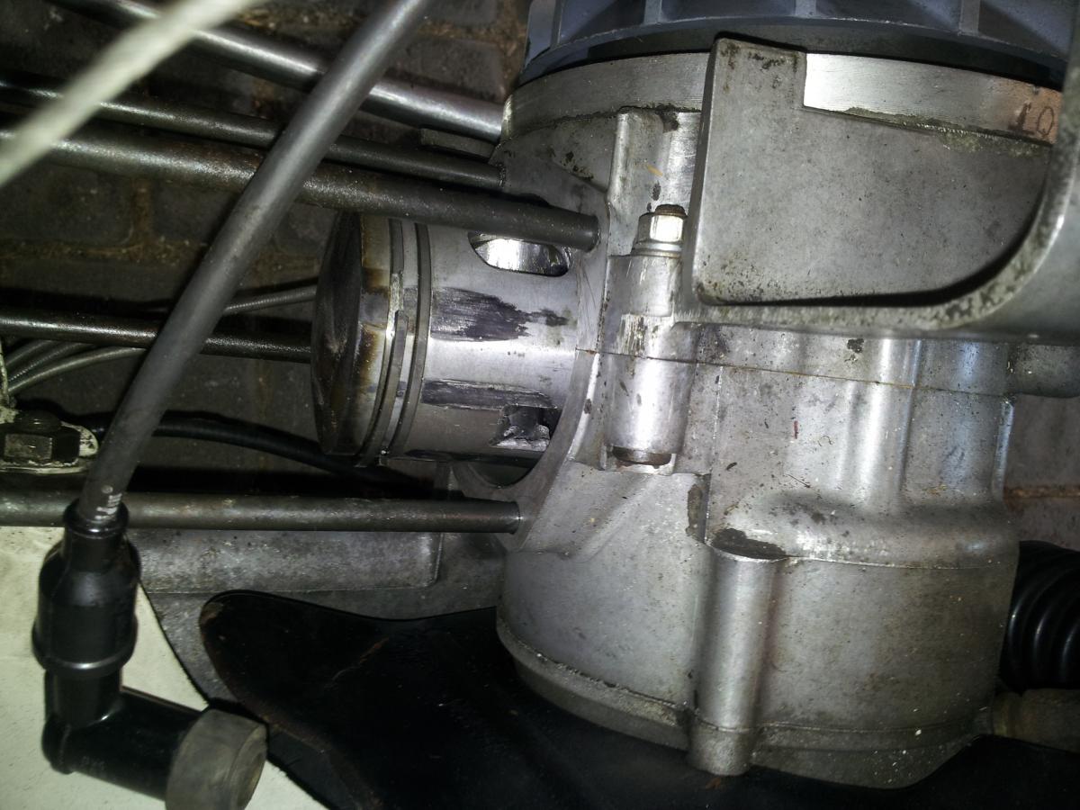

Zylinder ist gezogen, die gute Nachricht, er hat keine nennenswerten Beschädigungen. Der Kolben ist hinüber, hat neues Fenster, das die Schraube reingefräst hat. Kurbelwelle ist weiterhin blockiert. Demnächst also Motor spalten. Heute ist mit das zu warm dafür.

Na ja bin schon etwas frustriert. Das Gewinde im Vergaser war schon vorher etwas mau, aber ich dachte gesichert mit Loctite hält die Schraube für den Luftfilterkasten. Jetzt muss ich erstmal sehen, dass ich den Zylinder gezogen bekomme, um zu sehen was die sch... Schraube alles zerlegt hat. Hier noch mal die Bilder, die ich schon bei FB gepostet hatte, geht mit dem Handy halt einfacher: Da fehlt eine Schraube vom Luftfilterkasten: Brösel liegen im Zylinderkopf... ...und im Zylinder Hier sieht man noch die Unterlegscheibe auf dem Kolben: So eine Schraube blockiert noch irgendwo alles:
