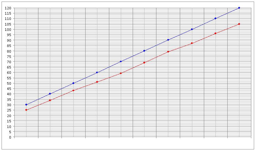

  2. Meine PX200 rennt laut MY-Tacho 120 km/h was aber echten (GPS gemessen) 105 km/h entspricht. Habe mal eine Kurve in Excel zur Abweichung erstellt, ist schon heftig wie sehr der Tacho daneben liegt. Je höher die Geschwindigkeit, desto größer wird auch das Delta zwischen soll und ist. Blaue Linie = Tachoanzeige Rote Linie = GPS Geschwindigkeit
