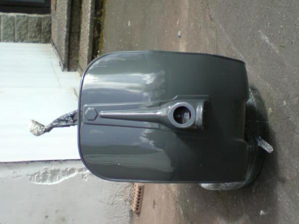

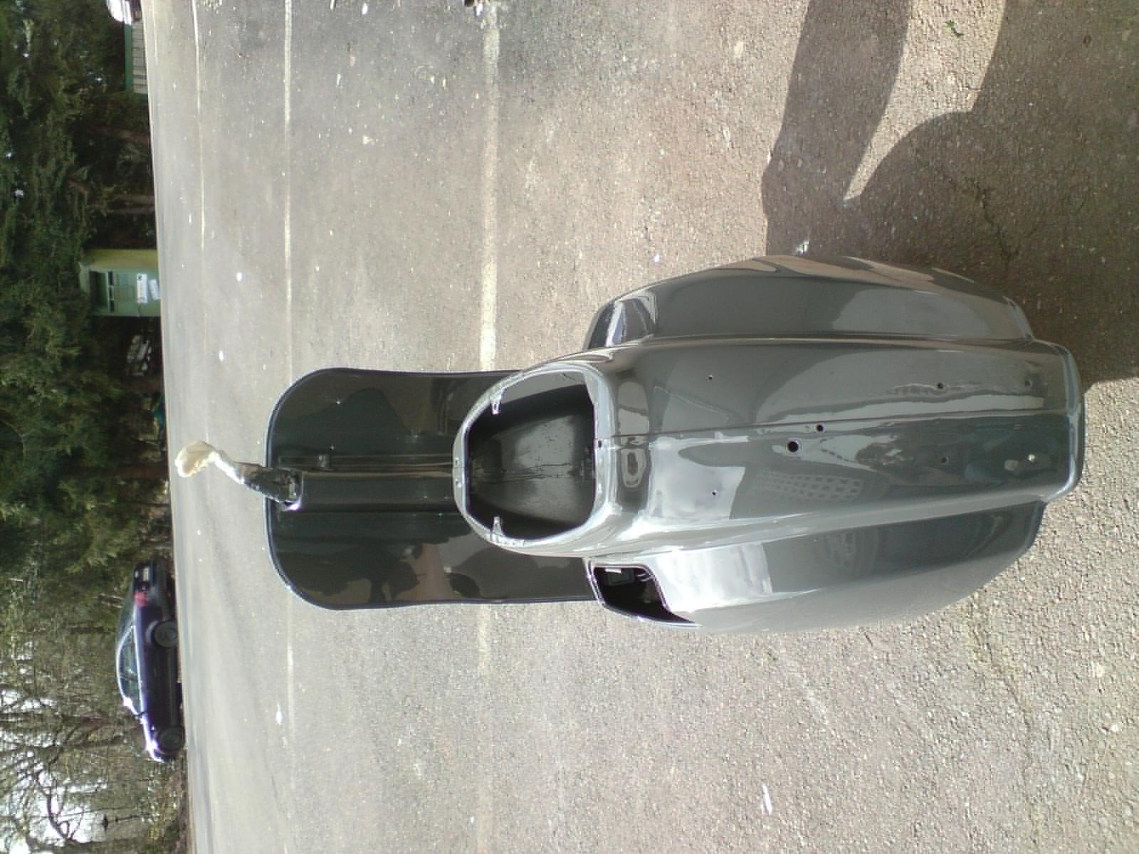

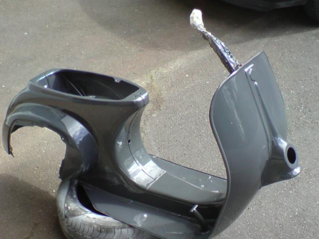

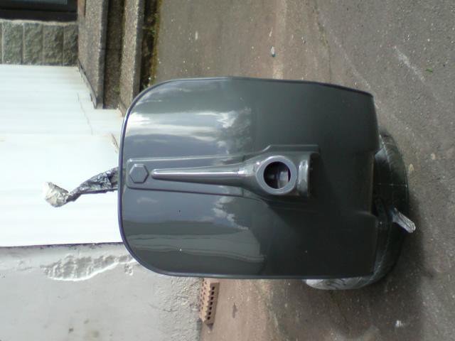

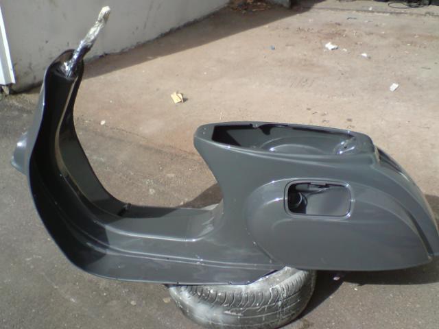

  21. Also ist halt ne Nachrüst-Plastik Kaskade... Erstmal die Kanten schön runterschleifen ansonsten liegt die Attrappe 5-6mm vom Beinschild entfernt und das sieht mal garnicht original aus. Hab die Kaskade mit Karosseriedichtmasse (Sikaflex oder ähnliches) angeklebt und am oberen Teil der Kaskade ne große Schraubzwinge mit zwei brettchen (als Unterlage) fixiert, der untere Teil ist bißchen schwierig zu fixieren, ich jedenfalls habe es mit Klebeband gelöst und hat prima funktioniert. Halt richtig stramm gezogen und am Beinschild angeklebt. Dann vorm Lackieren nochmal eine ganz feine Naht um die ganze Kaskade damit man keine Kante im Übergang zum Blech hat. Und dann den Roller komplett lackiert... vorher natürlich alles gefüllert usw. also alles fertig machen bis auf den Basis-Lack.
  22. So also der Motor ist soweit fertig 133ccm Polini, Überströme am Zylinder und Motorgehäuse erweitert, Primär 2.86, Rennwelle, Motor neu gelagert und Abgedichtet. Habe gestern alles zusammen gebaut und scheint alles gut gelaufen zu sein :)... Mir fehlen noch 3 Stehbolzen für die Bremsankerplatte falls jemand welche hat bitte anbieten... Ach ja nen Gaser bräuchte ich auch noch... Und jetzt noch paar Bilder der Karosse...
