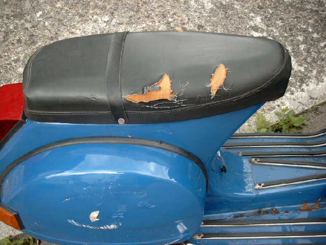

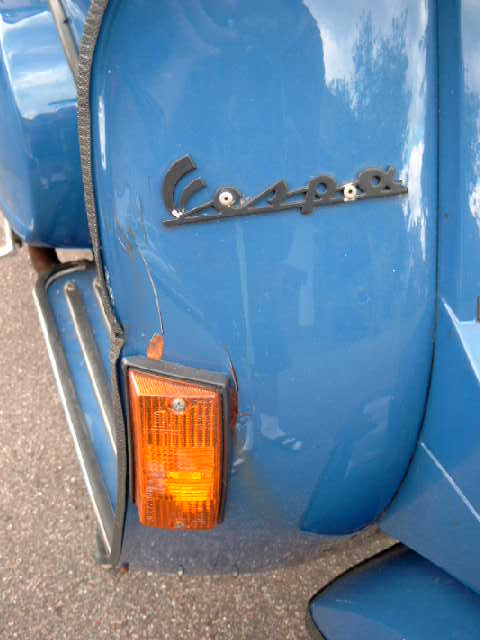

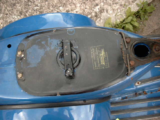

Vespa P 200 E aus Italien importiert, aber mit deutschem Fahrzeugbrief, momentan ohne TÜV, ohne Motor, Erstzulassungsdatum: 01. 07. 1982 Standort: Neckartailfingen (nähe Stuttgart) Kilometerstand laut Tacho: 12158 km. Elektrik in gutem Zustand, Karosserie: linke und rechte Backe verkratzt, Frontschild leicht beschädigt, kein Handschuhfach, Sitzbank beschädigt und ohne Schloß, vorderes Schutzblech gecuttet. Recht neue Bereifung mit gutem Profil! Verkaufe die Vespa aus Mangel an Zeit wollte sie eigentlich herrichten und selbst fahren. 0175-8290227 !Bilder gerne per email! Preis: Vhb.:300?
