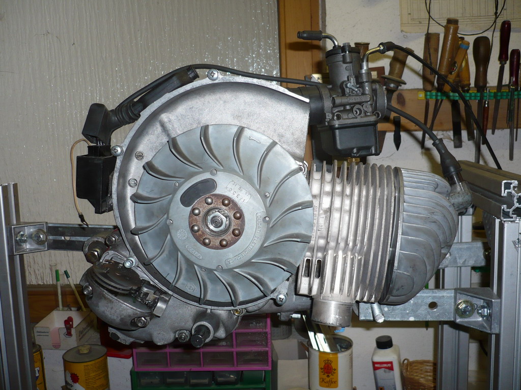

  2. Hallo, wieder ein Schrauberwochenende mit der VB1 verbracht...wieder neue Probleme: die Mühle will nicht (mehr) anspringen :( Folgendes ist schon neu: Erregerspule, Zündspule, Kerze (W4AC), Unterbrecher. Funken ist eigentlich seit dem Einbau der neuen Spulen gut..denke ich...ist auf jeden Fall da. Sprit kriegt sie auch, säuft aber sofort ab. Ich habe keine Batterie/Gleichrichter verbaut, also nur direkt den Saft aus der LiMa. (sollte auch gehen, oder?) Es ist NICHTS an der LiMa angeschlossen (Unterbrecher, Licht, usw..) Ich hab die Grundplatte so eingebaut wie sie vorher drin war, denke nicht das eine paar Grad vor/zurück soviel ausmachen dass sie gar nicht anspringt. Hier mal ein Bild der Zündung. Passt das so? Das komische ist, die Kiste ist vor 3 Wochen mal kurz gelaufen...da waren noch die alten Spulen drin...eine Woche drauf ging nix mehr...dann hab ich die Spulen getauscht....ischt...n.seeeehr komisch! Vielen Dank Leute danny

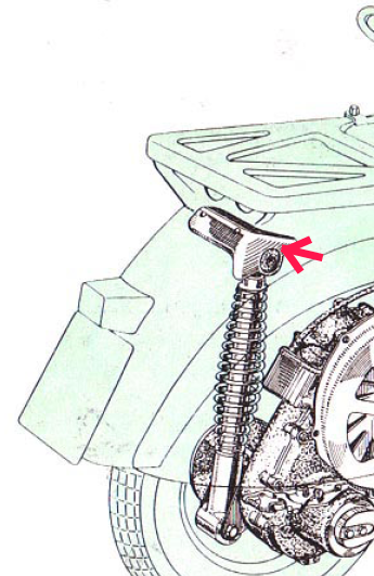

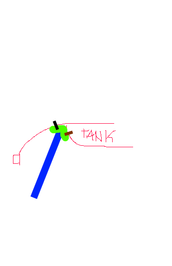

  20. Ok, im Rahmen sind hinten 2 Löcher durch die man von unten die Federbeinaufnahme durchsteckt und von oben dann noch die Gepäckbrücke festschraubt. Diese 2 Löcher will ich zu schweissen. Dadurch hat man einen sehr "cleanen" Verlauf des Rahmens vom Tankdeckel bis runter zum Rücklicht. Wenn ich das mache, muss ich mir aber was überlegen wie ich alternativ das hitnere Federbein befestige... Das rote soll der Rahmen sein, blau ist das Federbein, grün die Federbeinaufnahme. Schwarz kennzeichnet die originale Befestigung durch den Rahmen nach aussen. Ich habe mir jetzt überleget, die Federbeinaufnahme wie braun kennzeichnet zu machen, also an die Wanne in der der Tank liegt. jetzt verständlicher ? danny
  21. Hallo, ich restauriere gerade meine VB1 und würde gerne die Löcher hinten im Rahmen, wo die Federbein-Aufnahme angeschraubt ist, zumachen (neudeutsch "cleanen"). Das Problem ist dann, wie befestige ich das Federbein? Ich hab mir überlegt, die Aufnahme an der Mulde wo der Tank drin liegt zu befestigen (siehe roter Pfeil): Hat wer sowas schon mal gemacht? Was haltet ihr davon? danny
