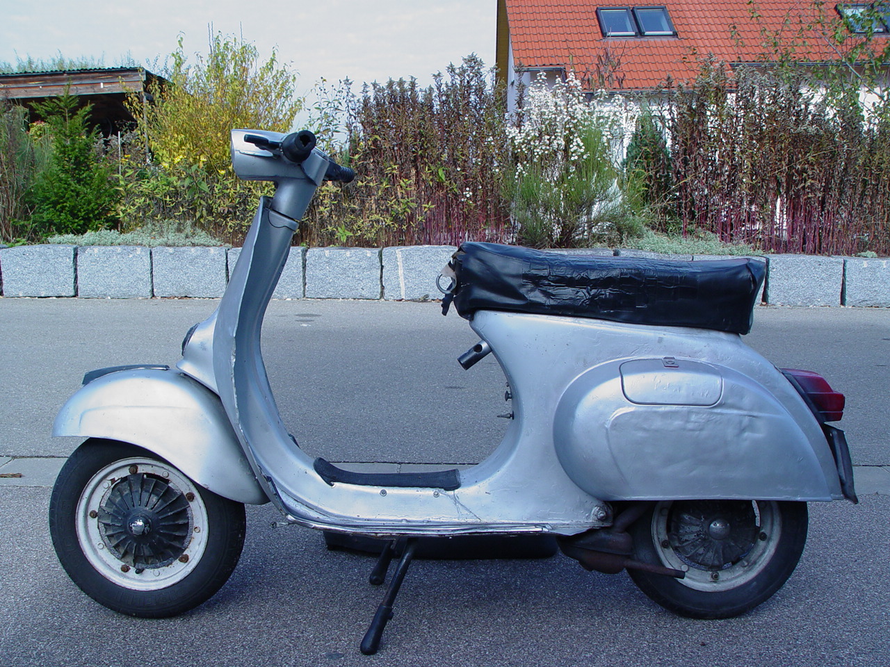

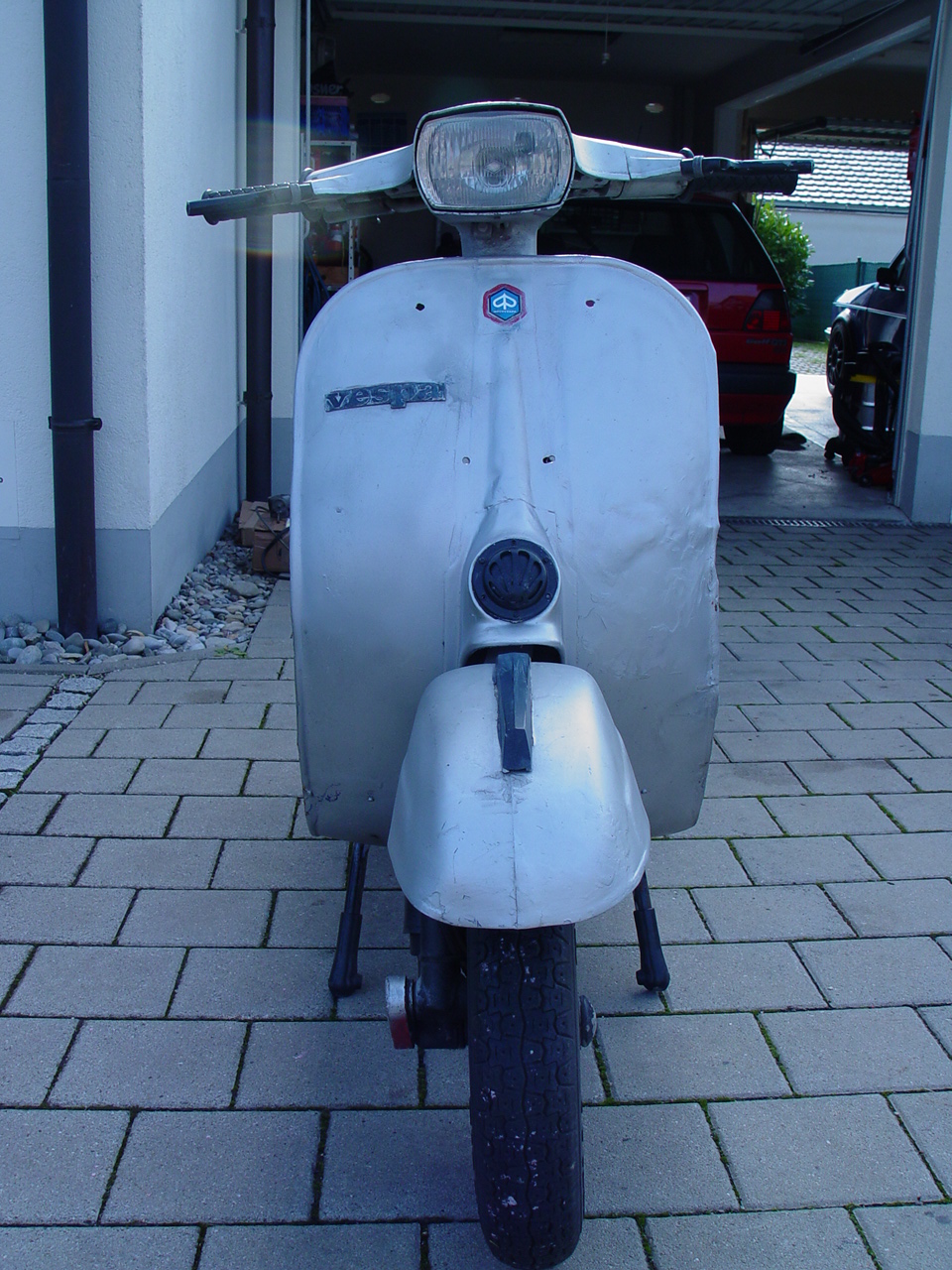

Hm, kann dazu auch nicht mehr sagen. Von einem Unfall kann das jedenfalls kaum herrühren, da auf der rechten Seite das Beinschild völlig unversehrt ist. Auch der typische Knick unterm Beinschild fehlt wie beschrieben völlig.
Rarität: Motovespa Primavera 125
Habe gerade am Objekt nachgesehen. Die von Dir gemeinten "Wellen" verlaufen völlig symmetrisch auf beiden Seiten bis zu dem Punkt, an dem die Kaskade ihre breiteste Stelle erreicht und bilden somit eine Mulde. Die Breite entspricht dem Rückgrat/Lenkrohr, an dem das Beinschild festgepunktet ist. Für mich sieht das schwer nach "ab Werk vorhanden" aus
Angeboten wird hier eine in Deutschland sehr seltene Motovespa 125 Primavera aus spanischer Lizenzproduktion, welche ab Werk mit Blechkaskade und dem eckigen Trapezlenker der Special Modelle ausgerüstet war. Die Vespa befindet sich in einem einer Restaurierung würdigen Zustand, hat aber keine Fahrzeugpapiere, dafür eine gut lesbare Rahmen- und Motornummer. Einen ordentlichen Kaufvertrag gibt es aber dazu. Meines Wissens ist TÜV und Papierbeschaffung bei größeren Rollerwerkstätten mit TÜV-Service trotz des Exotenstatus kein Problem. Zum Zustand: Der Rahmen ist frei von Rost, wurde aber etwas grob und verstörend schlecht silber lackiert/gestrichen/angeschmiert, die Originalfarbe war ein helles blau-metallic. Leider hatte die Vespa wohl mal einen Unfall, was zwar nicht den typischen Knick unterhalb des Beinschilds hinterlassen, aber zu einem auf der linken Seite etwas verdellten Beinschild samt beuliger linker Backe geführt hat. Bis auf die typischen Vibrationsrisse am Trittbrett gibt es aber sonst am Rahmen nichts zu bemängeln. Leider ist am Motor ein kleines Stück der oberen Kühlluftführung hinter der Lüfterradabdeckung abgebrochen, was aber kaum sichtbar ist und der Funktion keinen Abbruch tut. Der Tank ist rostfrei. Die Sitzbank sollte neu bezogen oder gleich getauscht werden, eine nicht ganz so schlechte 80s-Style Sitzbank gibt es dazu. Der Motor läuft gut und ohne Nebengeräusche, die 12V Femsa-Elektrik mit Unterbrecherzündung funktioniert komplett. Das Bremspedal fehlt derzeit aufgrund einer Spende an meine Special, ich versuche aber noch eines zu organisieren. Sonst wird das eben vom Kaufpreis abgezogen. Die Reifen haben beide noch gutes Profil, sind aber wohl schon etwas älter. Meiner Meinung nach könnte man den Roller mit überschaubarem Aufwand (Blecharbeiten und Lack) wieder in einen sehr ansehnlichen Zustand versetzen. Die Vespa fährt und bremst sehr guf, auf Seiten der Technik sehe ich keinen Handlungsbedarf. Preislich habe ich mir eine Verhandlungsbasis von 1200 € 1100 € 1000 € vorgestellt, da ist aber noch durchaus gut was drin. Forsch-freche Schnäppchenjäger bitte ich um Zurückhaltung, der Verkauf eilt nicht. Trotzdem freue ich mich über nett vorgetragene Angebote, selbst wenn sie den obenstehenden Preis nicht zum Inhalt haben:-) Die Motovespa ist in meinem Besitz, steht in 85114 Buxheim und kann dort gerne besichtigt werden. Eine kostenfreie Lieferung nach München bzw. an eine Adresse auf dem Zwischenweg Ingolstadt-München ist nach Absprache möglich. Hier ein paar Bilder:
